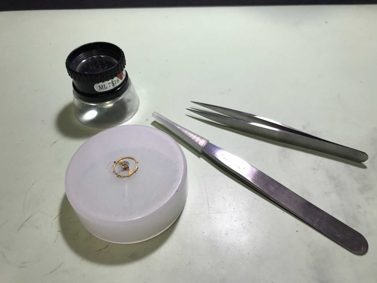

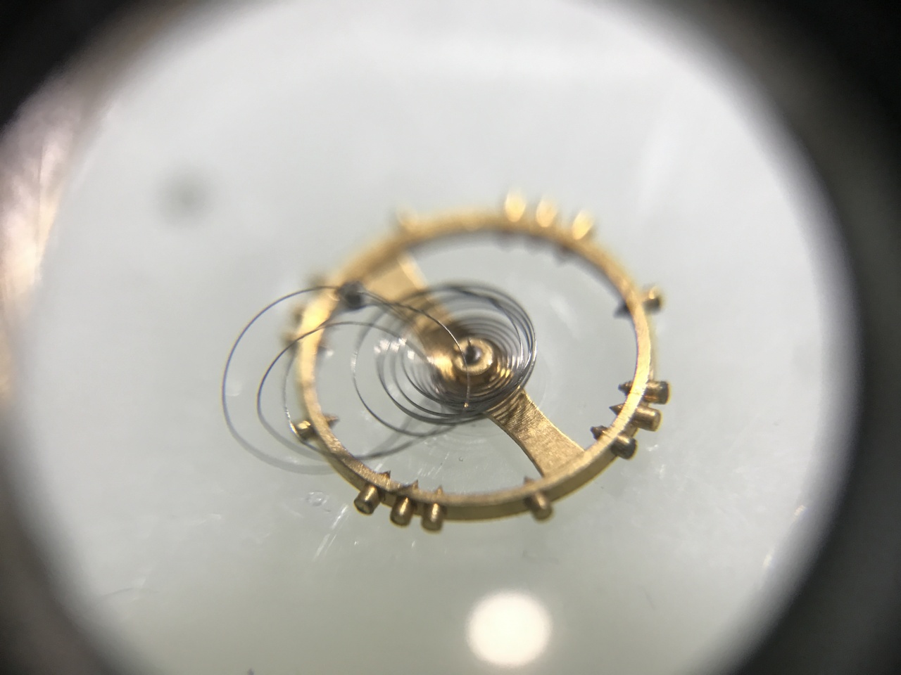

Вот вам что нужно чтобы поправить. Перехлест - как рассказал уважаемый Невен.
ID:	1719078   Нажмите на изображение для увеличения

Сообщение от Anth Посмотреть сообщение
Перехлест
У ТС намного проще, такое как у него можно исправить быстро - растянуть спираль и дунуть грушей в нужном направлении, витки спружинят и разъединятся. Но тут опять же опыт нужен, на пальцах объяснить сложно или даже невозможно.

Отчёт..Вообщем распутат удалось с первого раза, Даже видел как пружина сошла одна с другой.. Но как всегда но..поставил на место, толкнул зубочисткой маятник..и пружина вылезла ещё больше с краю..
Вобщем всё ясно для меня когда распутывал наверно растянул её..Как говорится надо было? к спецу идти..

Сообщение от Mersicc Посмотреть сообщение
Всем спасибо кто помог.
В этом и состоит трудность работаы с балансом. Сама операция не хитрая. Но иногда простейшие операции немного деформируют спираль, и при попытке её поправить она деформируется ещё больше. Вот как раз на той фотографии выше я вам показывал пример что до меня сделали "любители часов".
Сколько я балансов уничтожил, когда начинал....))) пока научился править волосок как надо. Хотя, и сейчас учусь.
