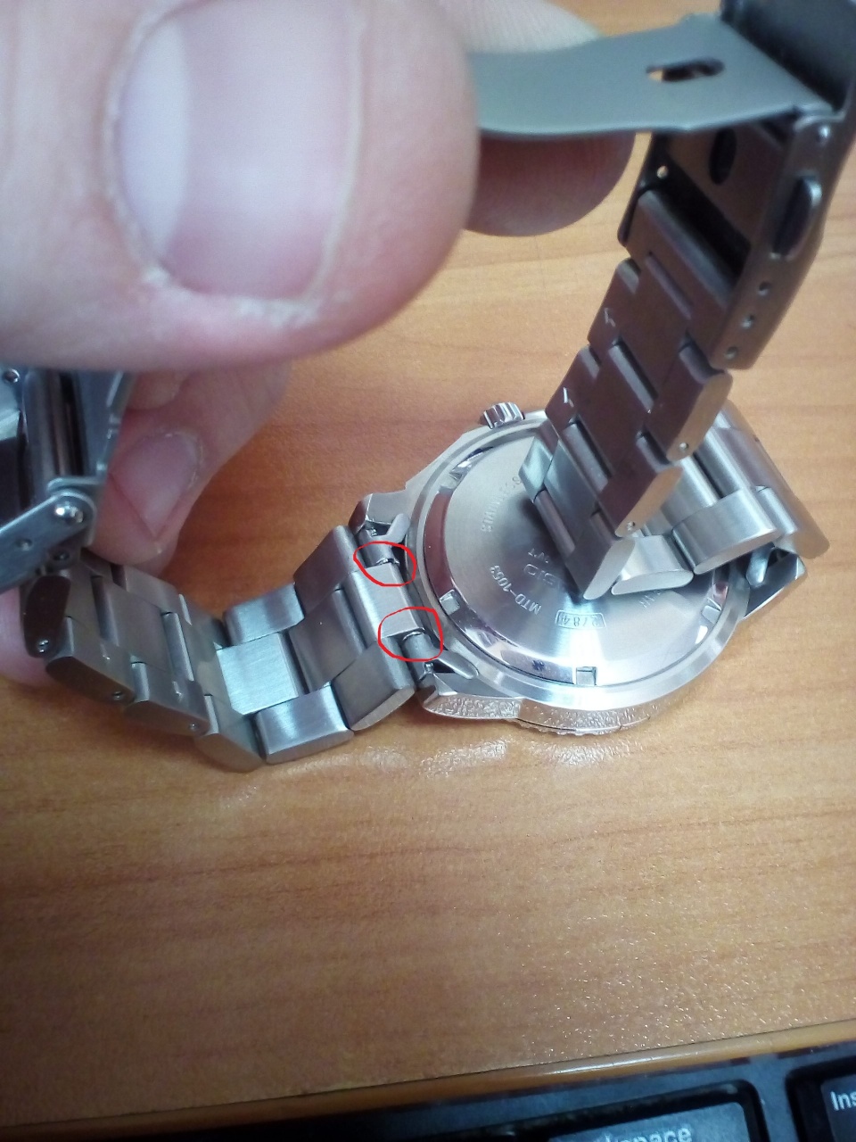

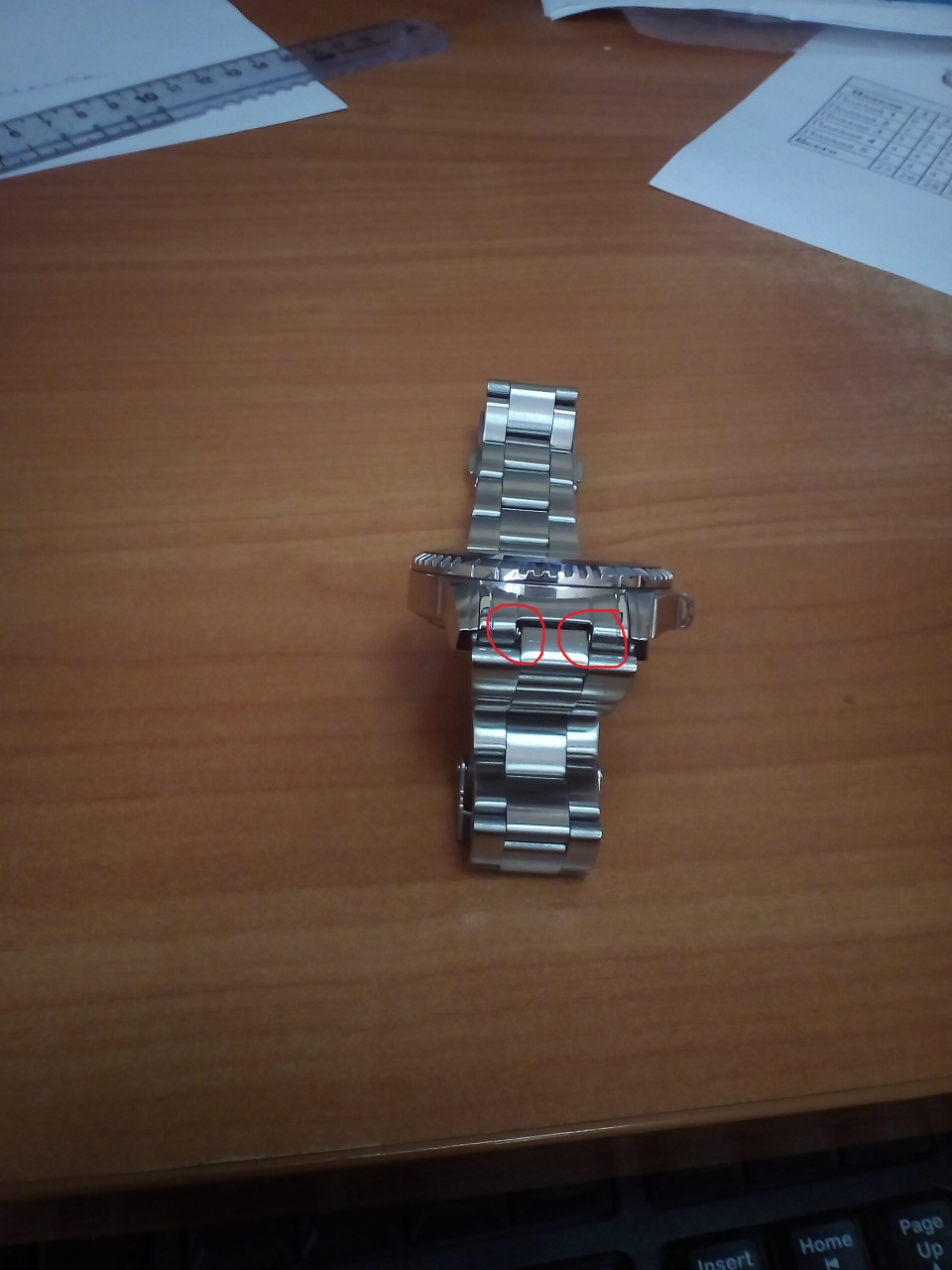

Сообщение от Rogajur Посмотреть сообщение
По фотографиям непонятны доработки. Можете детально сфотографировать? Необычная идея)
Пожалуйста! Красным обведены места где на штифты поставлены кольца из пружинок (нашел в банке с шурупами и нарезал ). Без них браслет болтался бы, т.к. соединительное звено браслета уже чем паз в концевике на 1,5 мм примерно. Концевики браслета без закруглений и шире, они бы не встали в часы. Поэтому я сделал так.

Сообщение от Alek1982 Посмотреть сообщение
Спасибо! Классно придумано!!!
