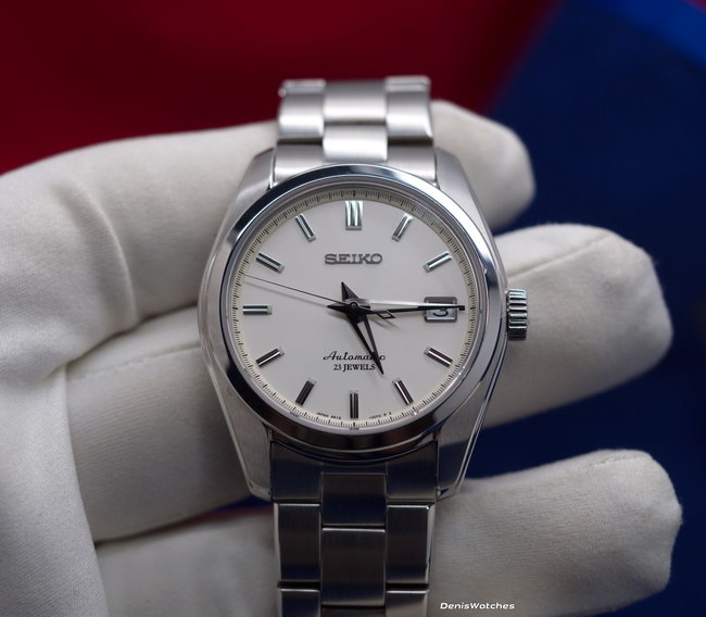

Получил внутрияпонские SARB035, абсолютно новые, все ОК с часами, заводятся-переводятся, идут, точно
Продал и человек на второй день заявил что часы останавливаются сами по себе
Забрал назад, действительно абсолютно новые и полностью заведенные часы, если потрясти, то могут остановиться
А если не трясти, то на полке идут свои заявленные 50 часов и с точностью все ОК
Видимо что-то за что-то просто цепляет, легкий дефект
Ну ладно, бывает брак, что делать(это вообще за все время у меня единственный 6R15 с проблемой)
