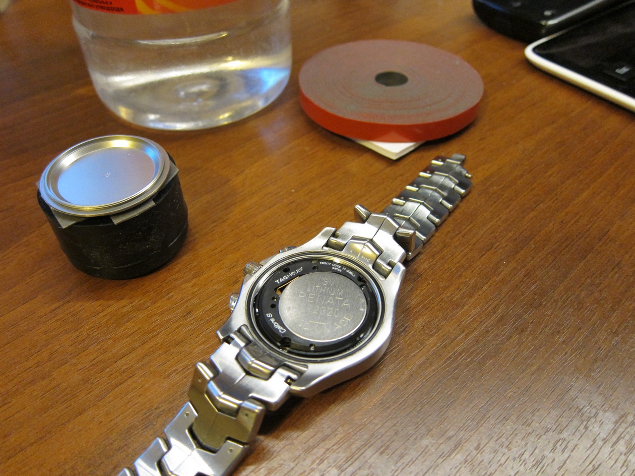

Сообщение от Андрей Бабанин Посмотреть сообщение
через пленку-липучку пробуйте - все откроет
кто такая плёнка липучка не знаю, но за идею большое спасибо, только что с первой попытки, очень легко и непренуждённо, отвернул крышку со своих часов использую стопор дверной и двустронний скотч

Сообщение от Rijiy Посмотреть сообщение
Ух ты, классная идея.

Пленка следов не оставвляет, а от скотча еще спиртом потом крышку отмывать - золотую крышку легче легкого при этом расцарапать.
