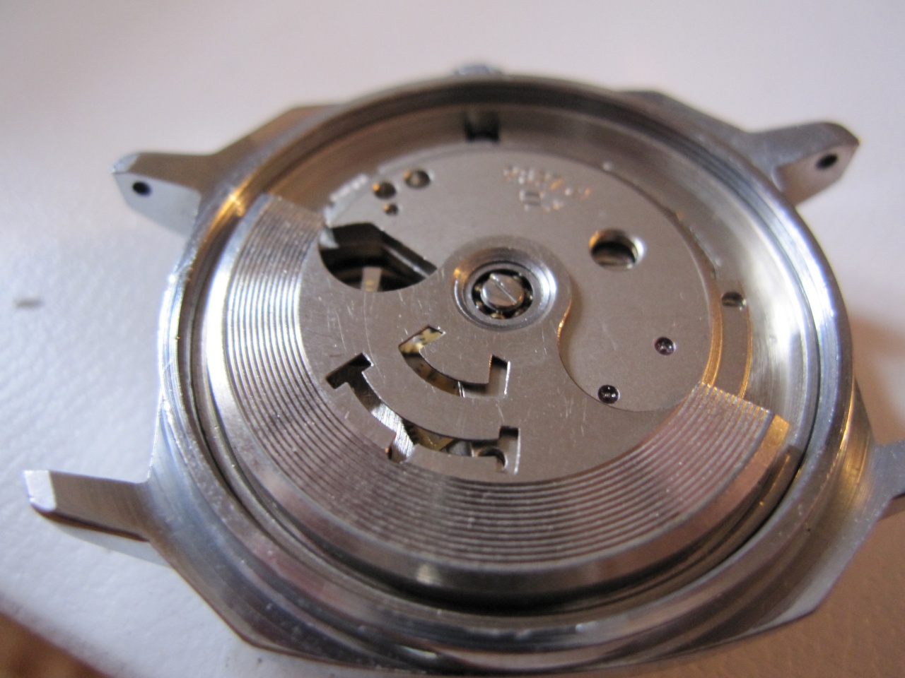

[quote=babangida;421428]не знаю, здесь сектор на чем?
У вас на жёсткой оси(подшипник скольжения). Вот фото,плохонькое правда,подшипника качения.У ракет с автоподзаводом 29 камней и на цифере их кол-во не писали.С нимать сектор чтобы узнать какой подшипник не надо,достаточно открыть крышку и всё будет видно. Позже накидаю побольше фоток...

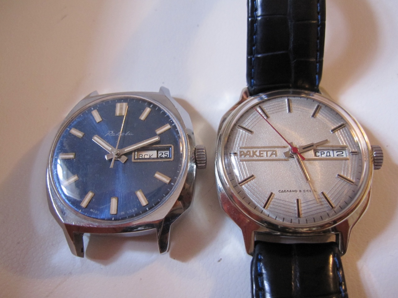

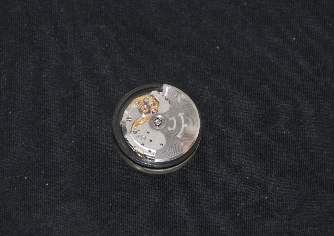

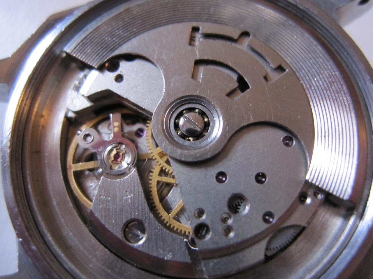

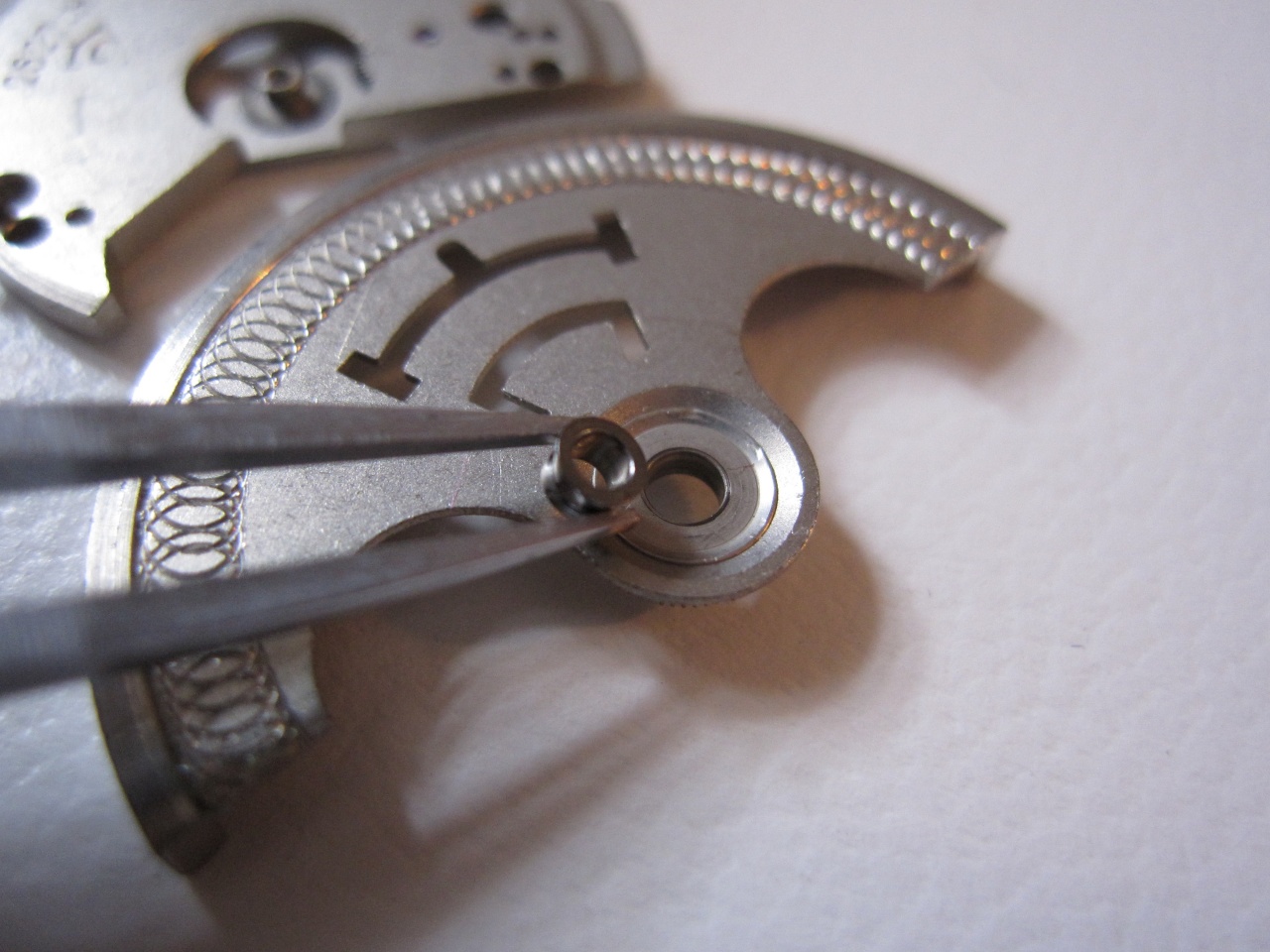

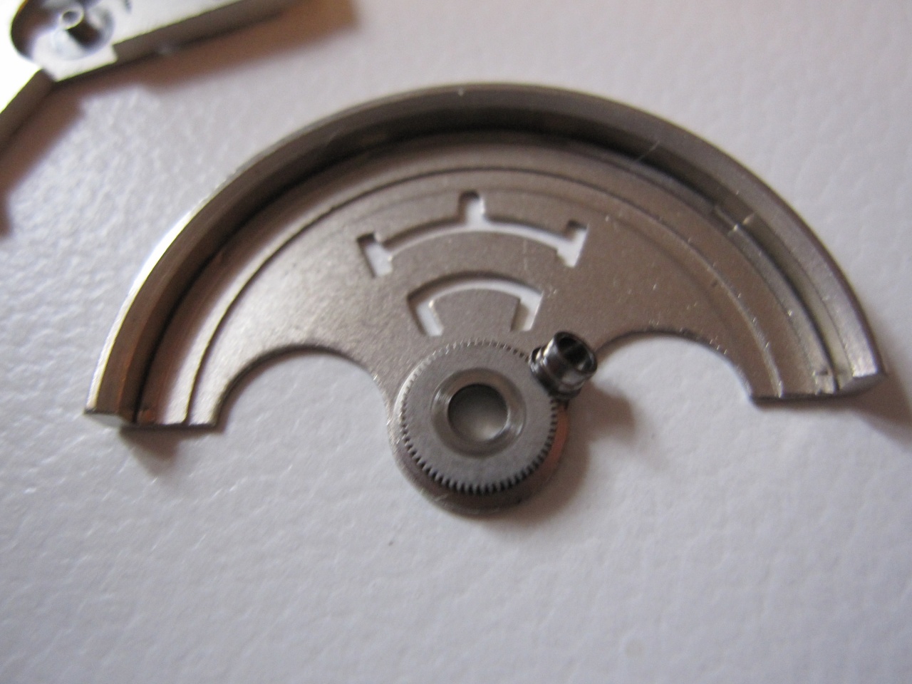

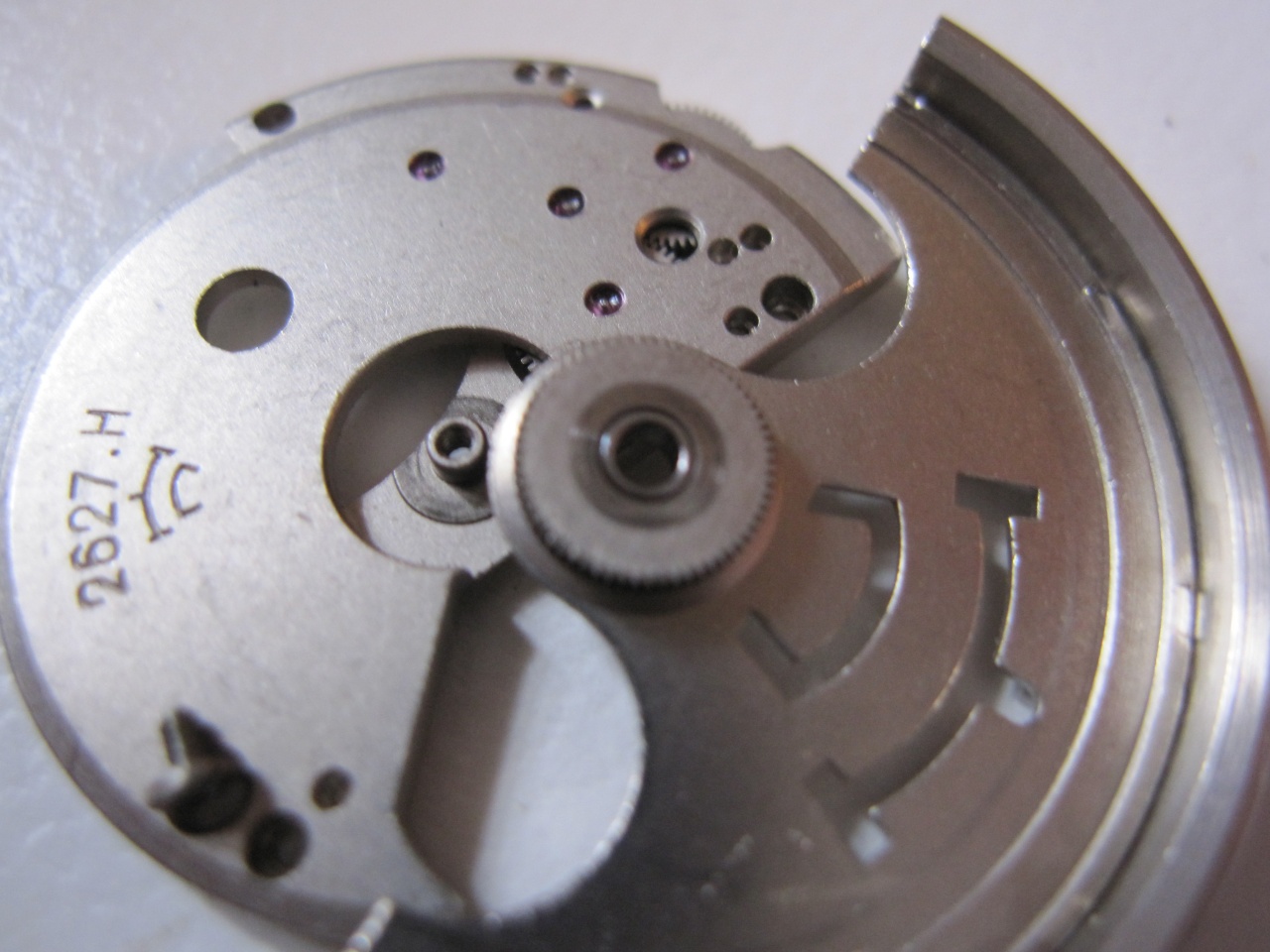

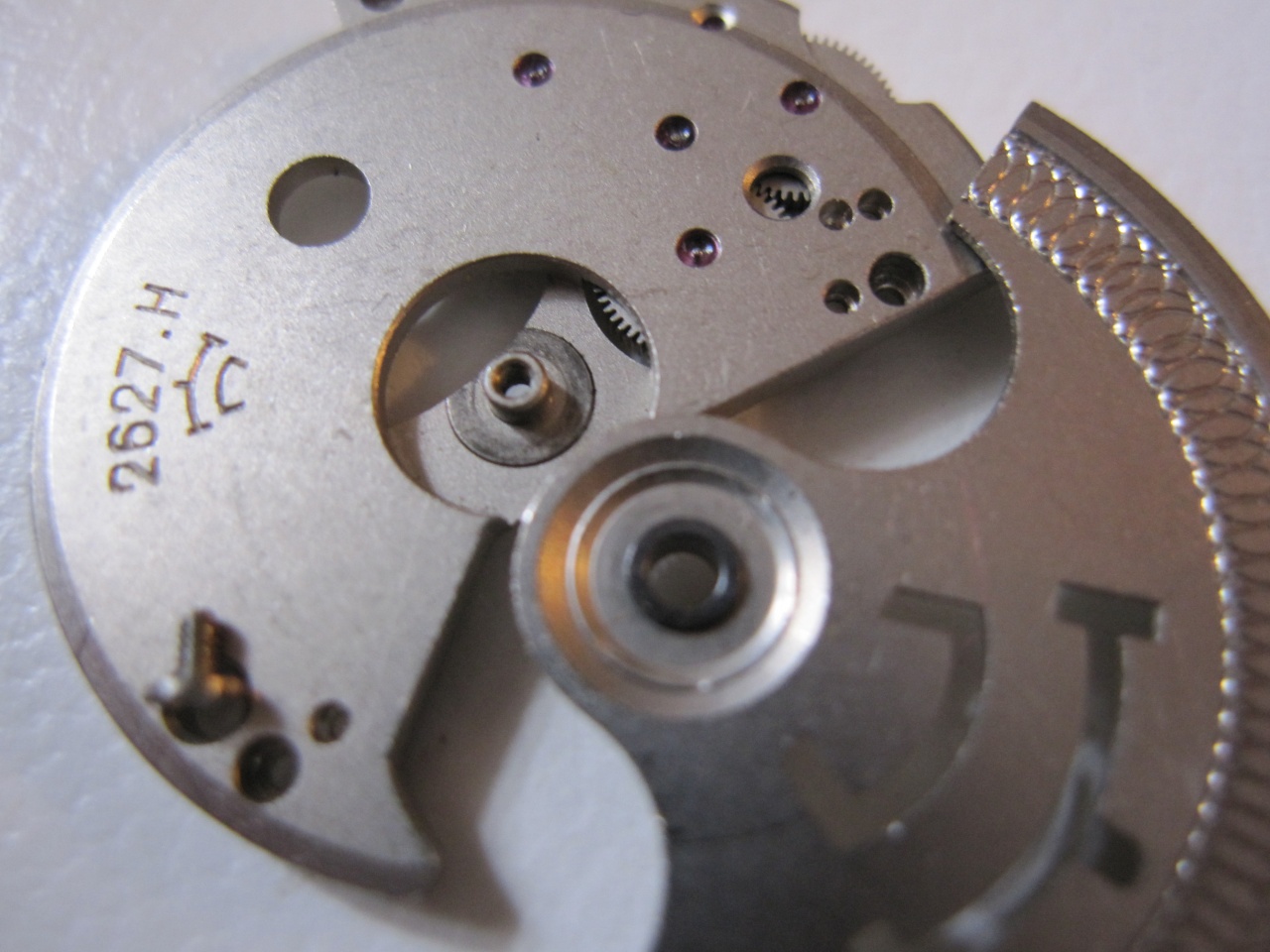

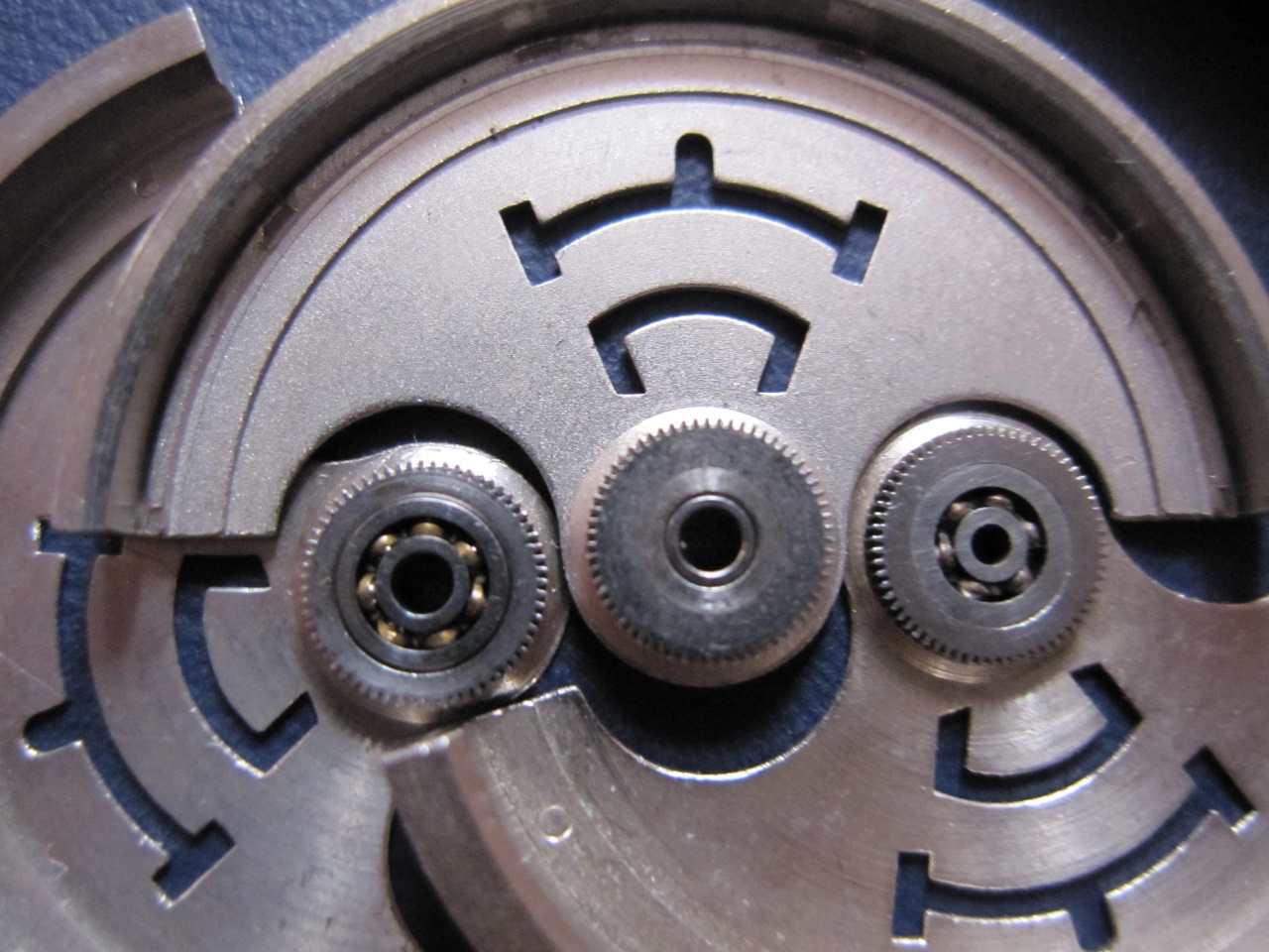

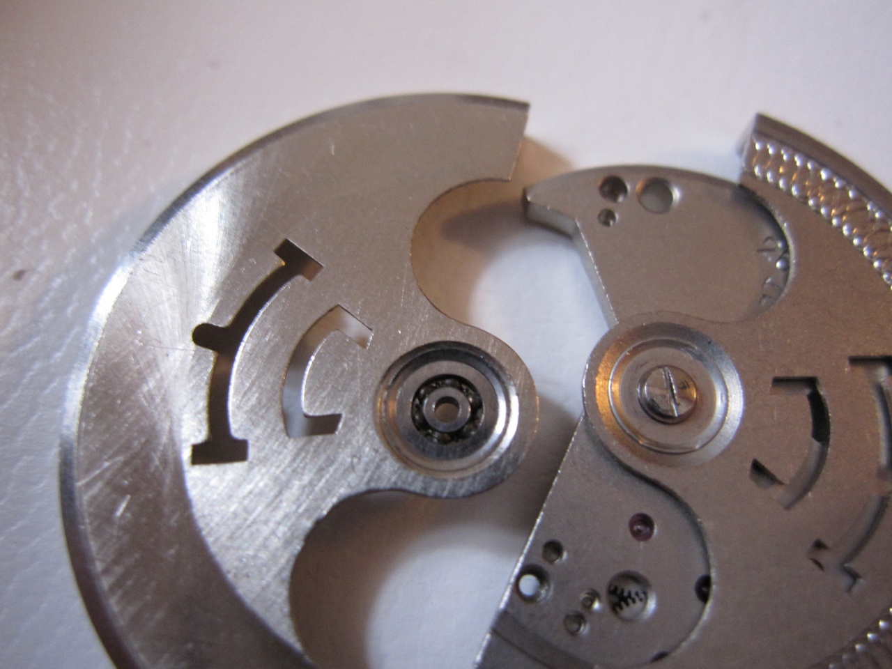

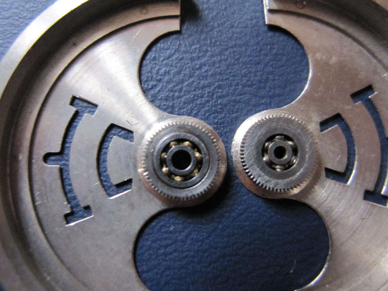

Вот как и обещал , подборка фото. Кстати поздравте , нашёл наконец-то синий цифер к "запасной" Ракете , правда одна ножка сломана.

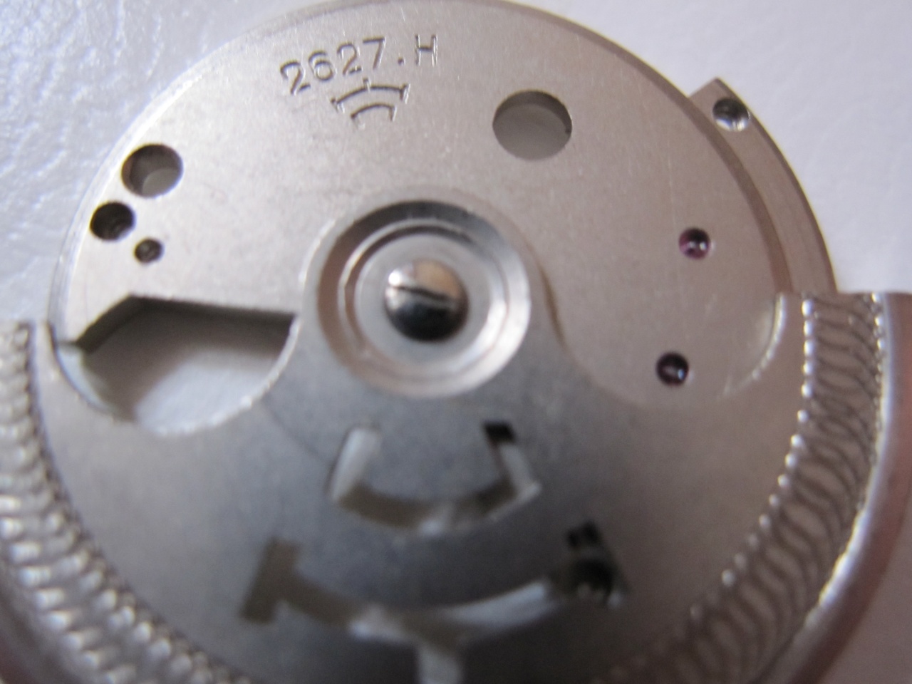

Теперь краткий рассказ...Первые шарики для подшипника были несколько большего сечения , поэтому втулка у подшипника под посадку на футор моста подзавода получалась уже чем нужно. Выход был один - обточить по кругу посадочный футор на на мосту подзавода. И тогда сектор с подшипником вставал на место. Затем шарики завод стал получать нужного диаметра и ничего стачивать было не нужно. Тогда стало возможным менять секторы с разными опорами , следовало просто открутить винт крепления и поставить нужный сектор. - Сие весьма удобно! На фото:
1 )Часы с шарикоподшипниковой опорой сектора.
2) сектор "простой". Показана вынутая стальная втулка (наверное она уменьшала выработку.)
3) секторы с маленькой посадочной дыркой и нормальной.
