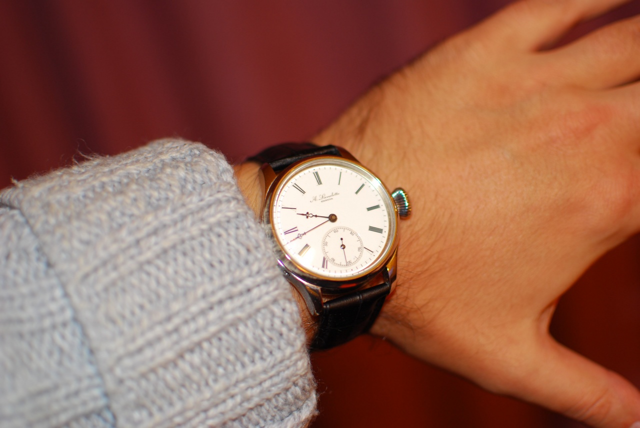

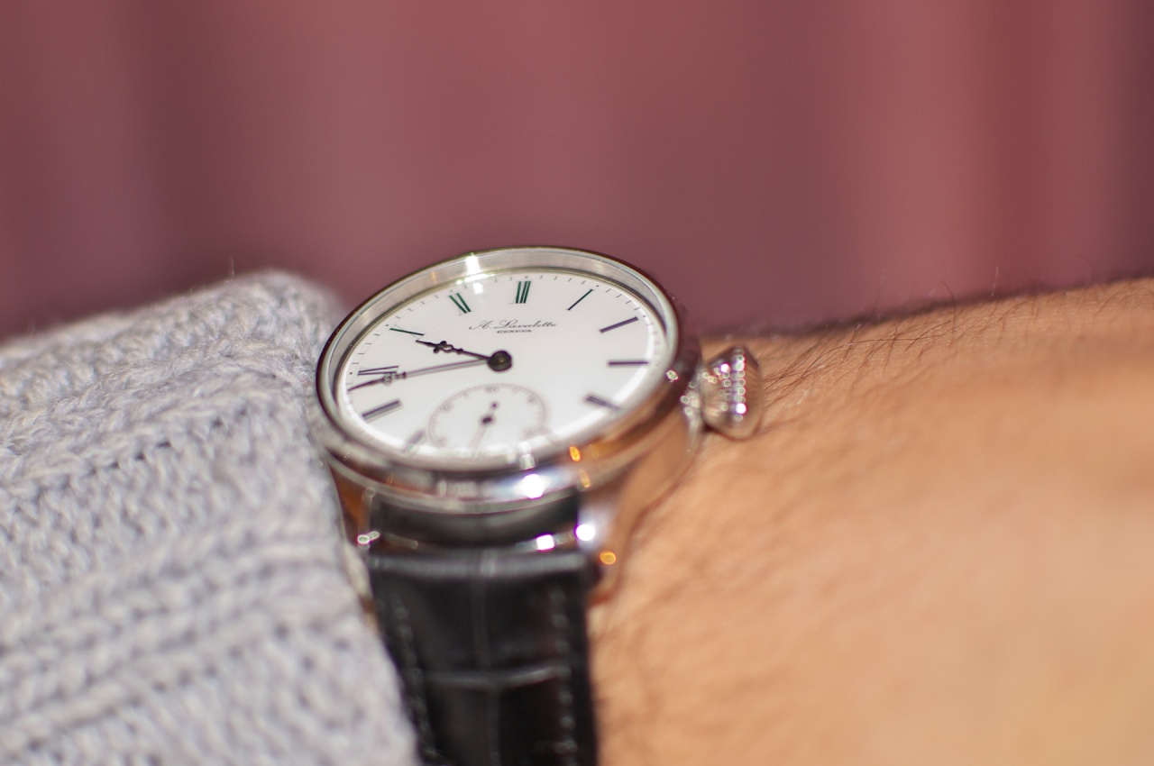

Однозначно стоит...
Собранные своими руками...это непередаваемые ощущения...еще и механизм 1835 +- года...
Одни из любимых... (завожу ключиком )
