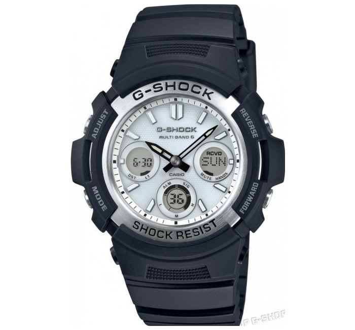

Сообщение от veltrek Посмотреть сообщение
Главное что все работает кроме больших стрел.
Похоже аналого-цифровые. И похоже, что не пойдут...
Соглашусь с siealex - неисправность.

Часы CASIO AWG-M100S-7AER Заряд показывает полный.Плюс пару дней заряжал и ничего не спасает.Все работает кроме стрелок.Думаю все же брак.Не ожидал конечно от КАСИО такого.Созвонился с магазином,объяснил причину,вроде обещают заменить.Вот такая счастливая покупка.
Возможно в часах включен режим HANDS - поэтому стрелки и не движутся.

Я честно такого не нашел,да и вряд ли он есть.Да если он и есть то не думаю что стрелки бы остановились на без двух минут семь.Была бы ровная цифра.

veltrek,
а стрелки в Вашем экземпляре работают в других режимах? Ну, например, в режиме Hand Home Position Adjustment или в режиме Moving the Hands for Easy Viewing of the Digital Dials.
