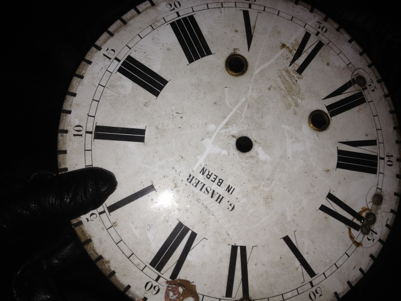

G. Hasler in Bern
Добрый день. Приветствую Уважаемое сообщество.
На данном форуме не могу найти информации о Марке G. Hasler in Bern , выпускавшей или продававшей настенные часы. Может есть такая информация, подскажите. Спасибо

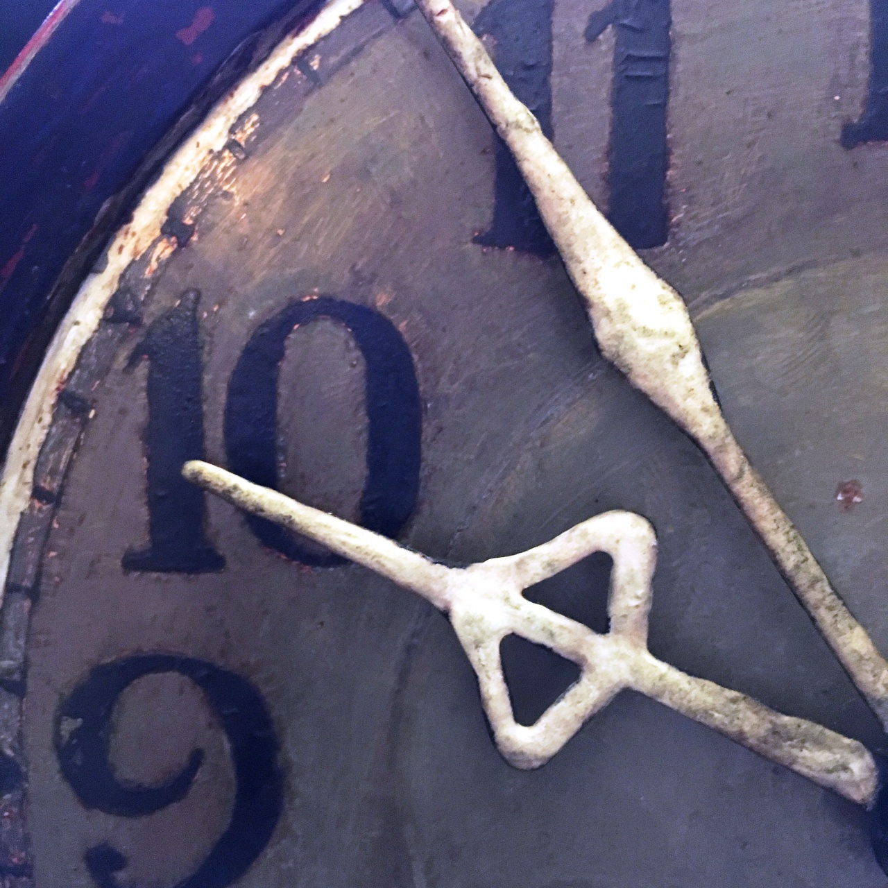

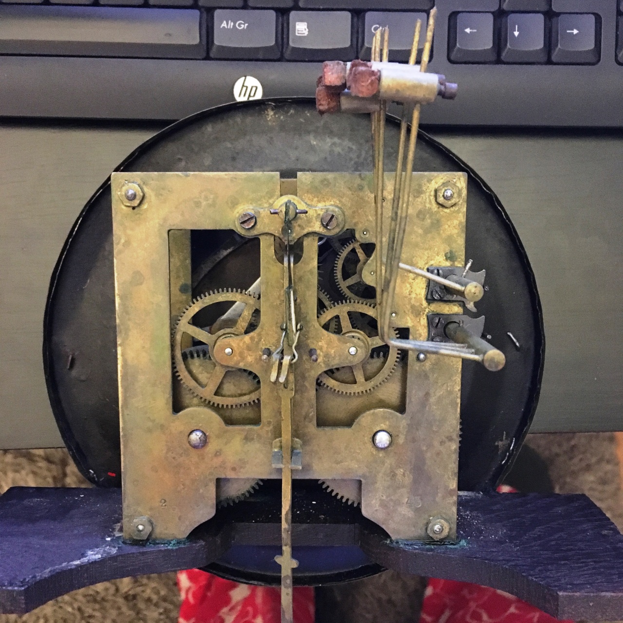

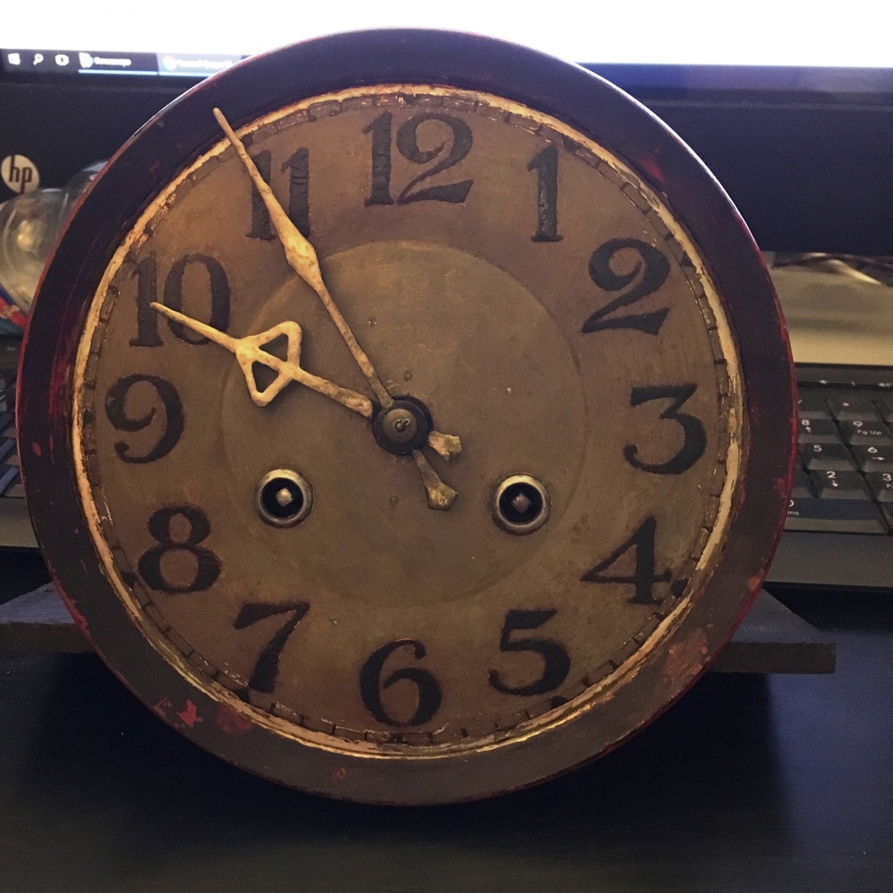

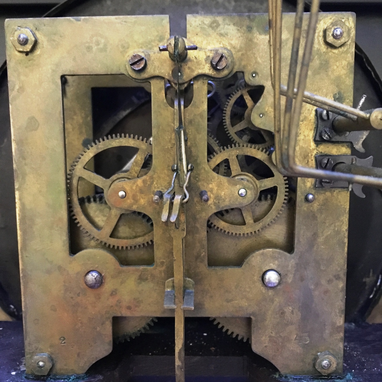

Добрый день, уважаемые участники сообщества.
У меня есть настенные часы, доставшиеся от деда. А дед, по семейной легенде, привёз их в 1945 году из Германии в качестве трофея.
Корпус явно был сделан самим дедом, уж больно простой и топорный.
А вот фото механизма и циферблата прилагаю. Как мне кажется, циферблат был перекрашен (или нет?).
Также имеется маятник на крючке и ключ.
А в корпус по диагонали из угла в угол встроены железки, чтобы молоточки стучали по ним.
Буду рада, если кто-то знает, что это за механизм (если реально определить).
Правда из Германии или легенда приукрашена?
Стоит ли их попытаться отремонтировать? Стоит ли попытаться отчистить краску с циферблата?
Спасибо!

В дополнение к предыдущему посту-вопросу.
Я сейчас отсоединила совсем маятник, и ЧАСЫ ПОШЛИ! Затикали сами быстро-быстро))
Это ведь значит, что они живы, только смазка загустела и мешает им?

Сообщение от Ksenia239 Посмотреть сообщение
Не только. За многие годы, смазка не просто густеет, а денатурирует, превращается сначала в олифу, а потом в асфальт. И работает против механизма! Износ мостов и колёс начинается уже после 5-10 лет без замены смазки. Вашему механизму необходима не просто чистка-смазка, но реставрация изношенных деталей.
Сильно не пугайтесь. Работа обычная, хотя и немного грязная. )

Сообщение от Slavatiss Посмотреть сообщение
Добрый день!
Фирма существовала с 1852 года, создана швейцарцем Густавом Адольфом Хаслером (Gustav Adolf Hasler, 1830 - 1900) в Берне (Bern). Изначально существовала как инструментальная мастерская, а основным производством был выпуск телеграфных аппаратов. Заведение поначалу так и называлось "Telegraphenwerkstätte von G. A. Hasler, Bern". В 1900 году фирму унаследовал сын - Густав Хаслер (28.10.1877 - 9.7.1952) . В последствии фирма стала делать широкий ассортимент механических устройств, в том числе часы, тахографы для общественного транспорта и даже телефонные станции. В 1927 году заведение широко отмечало свое 75-летие, о чем даже была издана книга "75 Jahre Hasler A.G. Bern: 1852-1927". Что интересно, фирма существует до сих пор.
С уважением,
Олег
Музей "Русские часы"
Спасибо!
Ксения, какие бы часы у вас впоследствии не появились . ЭТИ берегите пуще всех. Удачи и счастья вам.
