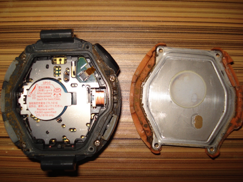

Таким образом сбросить не получилось...пришлось разбирать!!!
Отчёт небольшой:
Отсоединил браслет.Трудностей не возникло.Много грязи.Почистил старой зубной щёткой с мылом.Браслет как новенький.
Часовой отвёрткой открутил болты.И...УЖАССССС!!!!Такого кол-ва грязи я не ожидал,да чего там,даже не думал что может такое быть!!!!
Раньше были Casio DB-34H-1 , сам менял батарейку,такой грязи и в помине не было!!!
Почистил корпус,нижнюю крышку опять с мылом и щёткой,верхнюю мягкой пластиковой палочкой и СУХОЙ щеткой.
Обнулил часы как показал Андрей Крукович
Ставлю крышку,прижимаю,на часах всё та же надпись "open".
Начал разбираться,смотреть, подвинул контактную пластину на задней крышке.
И о чудо!!!Всё заработало.
Есть подводный бокс для фотика,там водоотталкивающий принцип примерно такой-же как и на часах.Резиновая прокладка которая зажимается половинками корпуса.Только нужно смазать эту прокладку специальной смазкой.
Решил всё сделать как написано на инструкции для бокса только применительно к часам!!!
С утра принимал душ в РАБОЧИХ часах. ЗАПОТЕВАНИЯ нет!!!
Всем всего наилучшего!!!
Хорошего времени!

мда... много укромных мест, в которых охотно заводится ржавчина и грязь...

Самое интересное что внешне щелей не видно.Если на часы надавить то создают впечатление монолитного изделия,ни каких поскрипываний ,как на сотовом,ни зазоров,ни дребезга...А грязь нашла себе дорогу!!!

Имхо такое должно быть свойственно большинству шоков и треков. У них рубашка вокруг корпуса часов, и между рубашкой и корпусом скапливается грязюка.
Один энтузиаст разобрал свой mudman и вот что обнаружил.
На мой взгляд, явный факап Касио...
