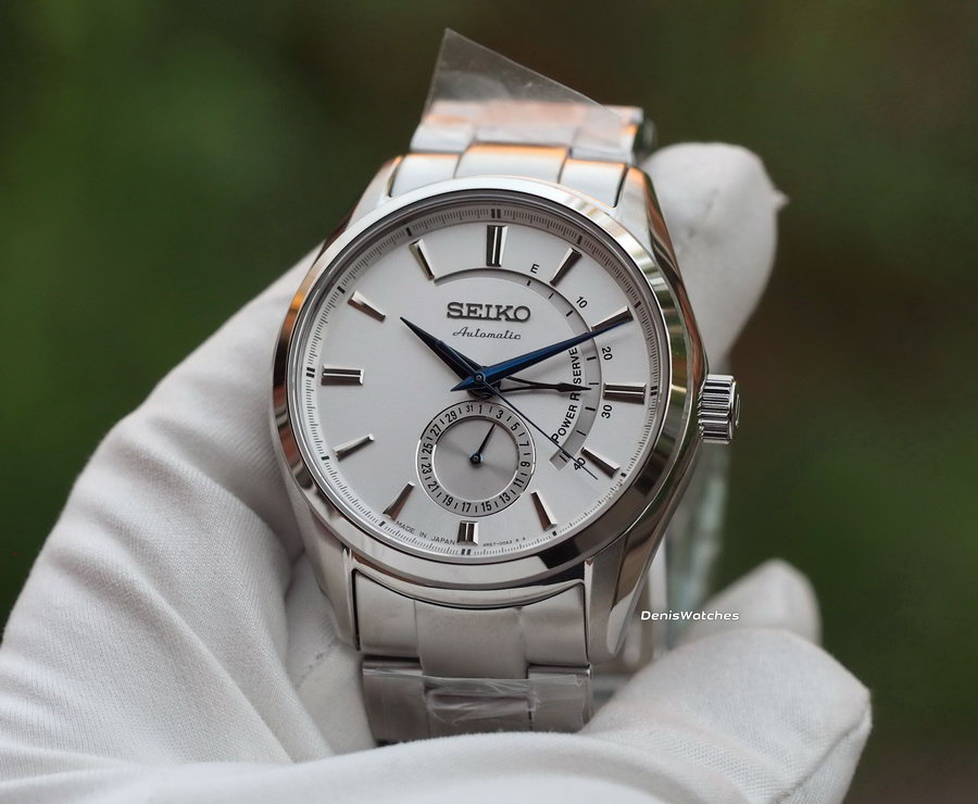

Нет, ручной завод есть, все 4R калибры с ручным заводом и стоп-секундой
Часы хорошие, отделка как и на всех PRESAGE качественная(за эту сумму), плюс этих часов их не мелкий размер, они хорошо подойдут на крупную руку, на которую остальные пресажи могут быть малы

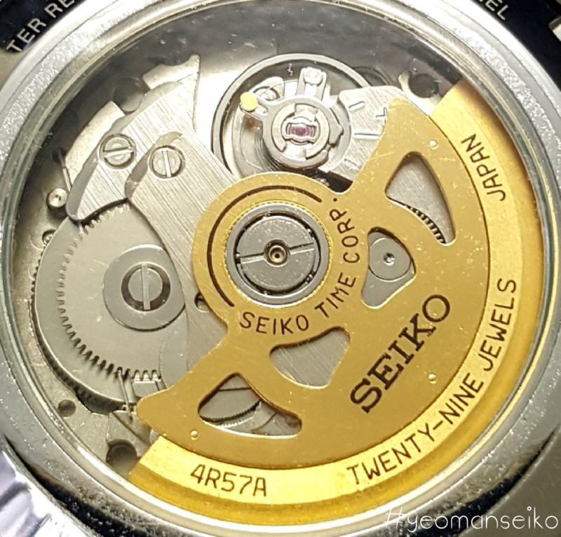

"Below is a comparison picture of the SRPB47J and the SSA343J. The watch on top is the 4R35 powered SRPB47J with a thickness of 11.8mm and the watch below is the SSA343J with a thickness of 14.4mm. Both watches have beautiful side profile and crown. Obviously the SSA343J is thicker due to it power reserve indicator and sub dial for date."
Ну и просто небольшая заметка с картинками:
https://monochrome-watches.com/seiko...-review-price/

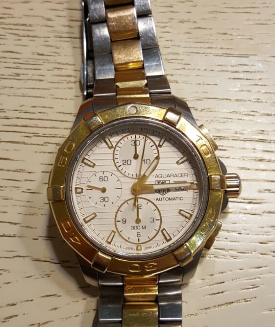

Модель новая, на форуме живьём не встречалась (я не видел). 4R57 думаю как все представители 4 серии высокой точностью отличаться не будут. В целом часы интерьерные, я бы взял. Позолота может служить десятки лет, если ее не сильно шкрябать. Вот пример плохого обращения (часам 3 года):
Вложение 1599721

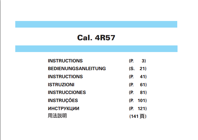

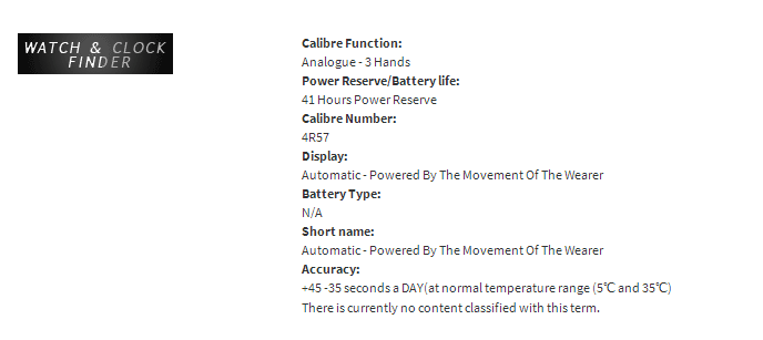

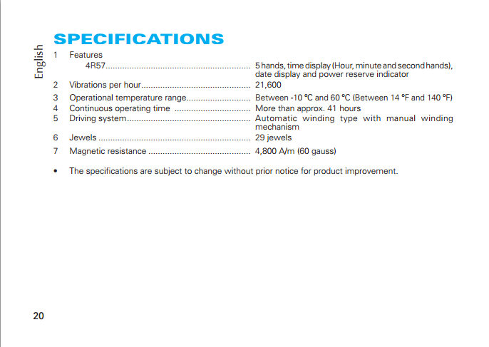

1. здесь про точность, практически с сайта производителя
2. здесь инструкция для владельца (точность хода не указана)

Сообщение от Dm.Sheen Посмотреть сообщение
Вот! Это я и имел в виду. Укладывается в схему.
