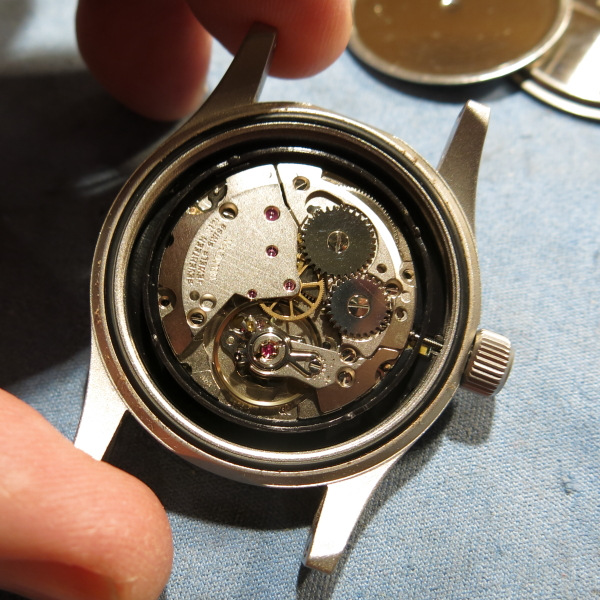

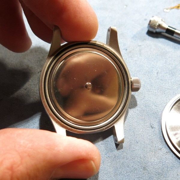

тогда есть пара вопросов:
1. где антимагнитная защита по периметру калибра (ведь не секрет, что антимагнитные часы должны со всех сторон иметь защиту от магнитных полей)?
согласитесь, что не вставка же из чёрной пластмассы, защищает от магнитных полей
2. где данные о характеристиках этой магнитозащиты?
и вообще странно, как выглядит эта гамильтоновская пластинка на калибре, такое ощущение, что это обыкновенная нержавейка с очень небольшой толщиной.
а как известно, для обеспечения магнитозащиты должны использоваться специальные сплавы и толщина стенок деталей магнитозащиты, должна быть достаточно значимой
Последний раз редактировалось Аккаунт удален; 24.11.2016 в 14:05.

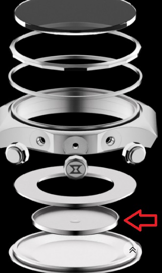

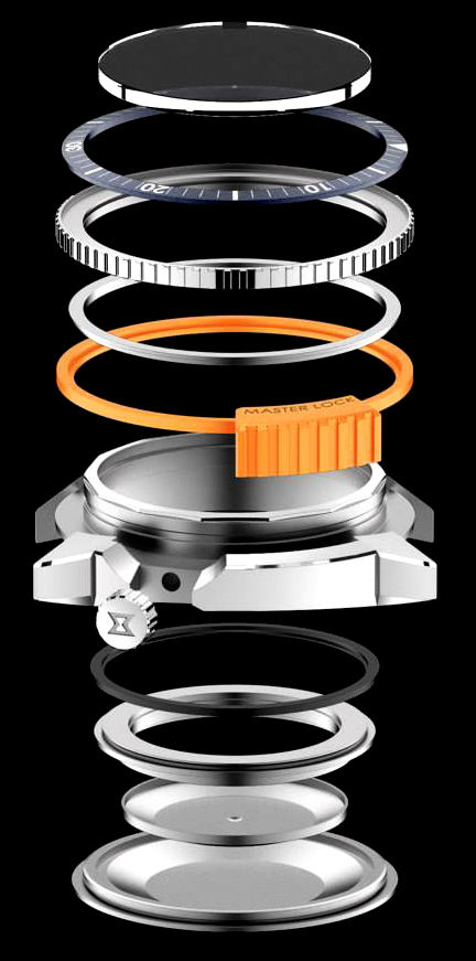

хмм, а есть уверенность, что это именно антимагнитная защита, а не защита калибра от избыточного внешнего давления ?
скажем, ряд современных часов Эдокс (Дельфин, Гидро-Саб) имеют подобную пластину (double case back) защищающую калибр именно от внешнего давления:
Вложение 1600043Вложение 1600057
От какого избыточного давления? В часах с водозащитой в 50м, которые не предназначены для плавания вообще и классифицируются как реплика армейских, пехотных часов 30-40гг? Зачем их сравнивать с современными "водолазами"?
Включайте логику!

Вложение 1600072
1) а Вы много видели часов с экранированным полностью механизмом? В часах за 300 Евро никто и не обещал клетку Фарадея установить и полностью оградить мех от внешних полей. Установили вставку-экран, возможно вал из антимагнитного материала, не много повысили устойчивость и всё.
2) это их дело, они часы не позиционируют, как антимагнитные.
Вставка может быть просто по старинке, из мягкого железа, без всяких наворотов и надписей. На антимагнитных Амфибиях СССР она оцинкованная и вал стоит антимагнитный, более ничего, так и в Hamilton. За "наворотами", сплавами, и защитой отт ядерного взрыва к Ball, Omega, Sinn и др, и за другую цену!

в антимагнитных часах корпус должен быть двойным (современную антимагнитную Омегу не рассматриваем).
внешний корпус (защищает от воды и механических повреждений) + внутренний (который собственно и защищает весь калибр от магнитных воздействий), на рисунке ниже он выделен красным.
У Гамильтона антимагнитной вставки вокруг калибра нет (там стоит пластик). И под большим вопросом материал вала и циферблата.
Так что эта магнитозащита в виде пластинки под задней крышкой - от лукавого.
Потому собственно производитель и не заявляет о повышенной магнитозащите часов, было бы иначе, так об этом бы маркетологи трубили на всех ресурсах.
