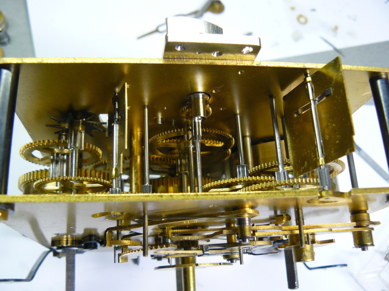

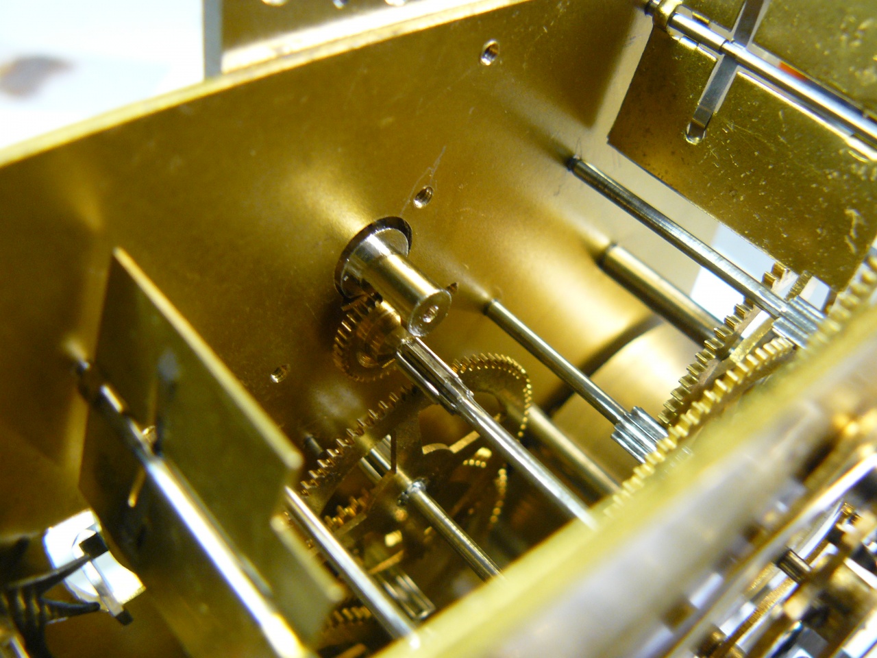

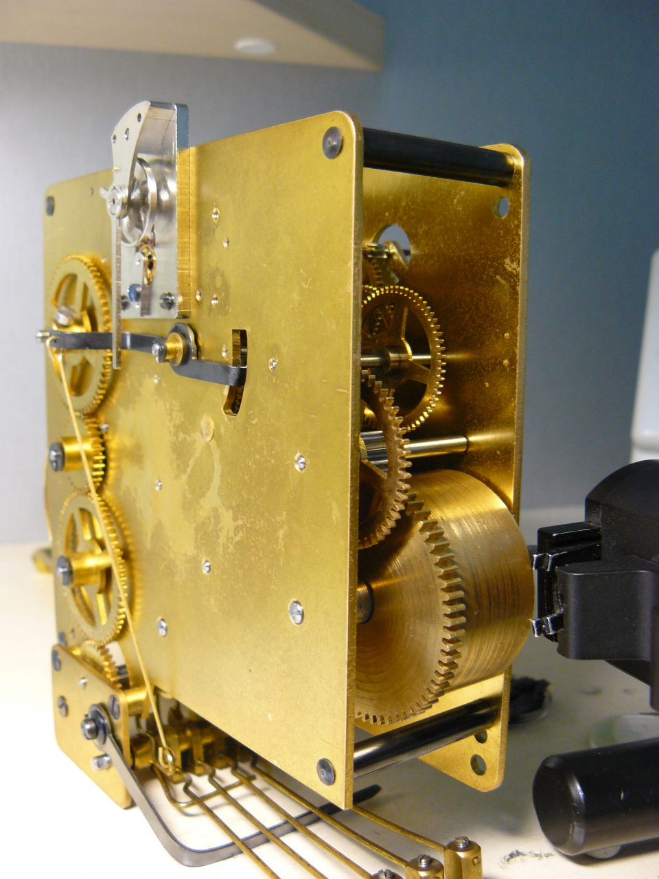

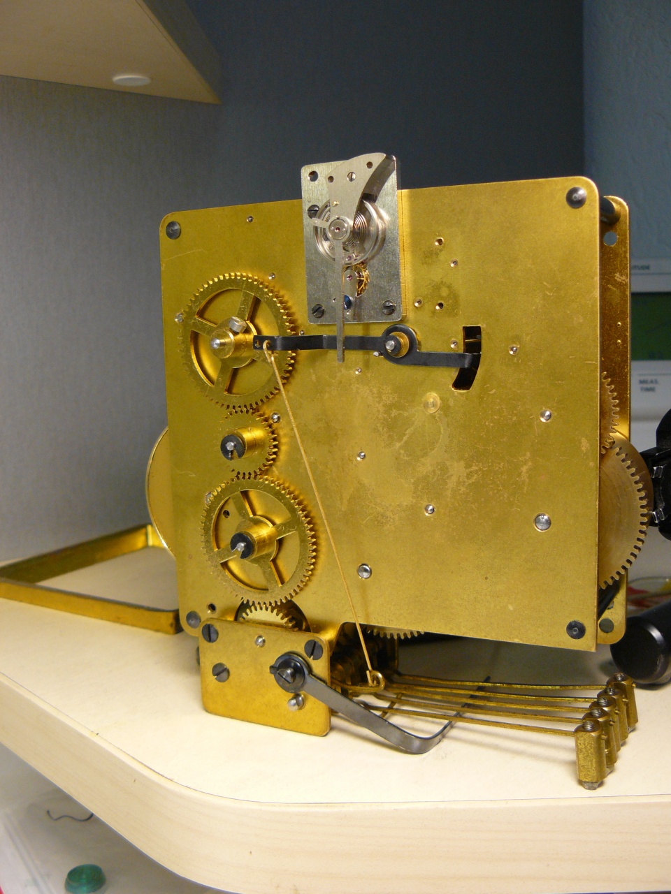

если совпадает диаметр триба и кол-во зубьев, и совпадает кол-во зубьев анкерного колеса (частота у них как правило стандартные 18000пк/ч), то можно
но на практике не всегда коту масленица
мне пришлось скрещивать триб от старого приставного хода с анкерным колесом нового (китайский, аналог нашего Х-3) и передвигать камни, чтобы все заработало

п.с. полотно анкерного колеса здесь все же от советского Х-3
