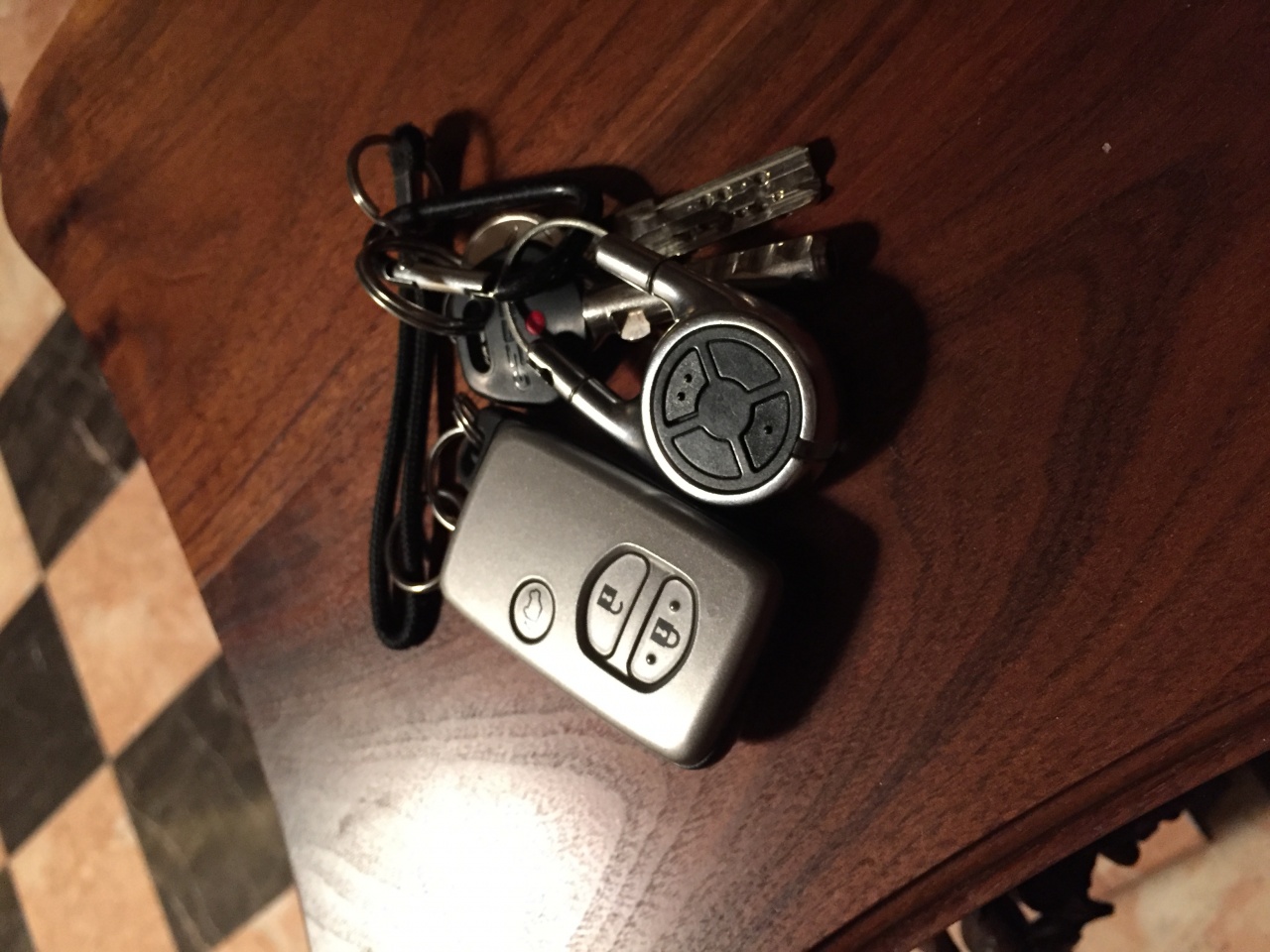

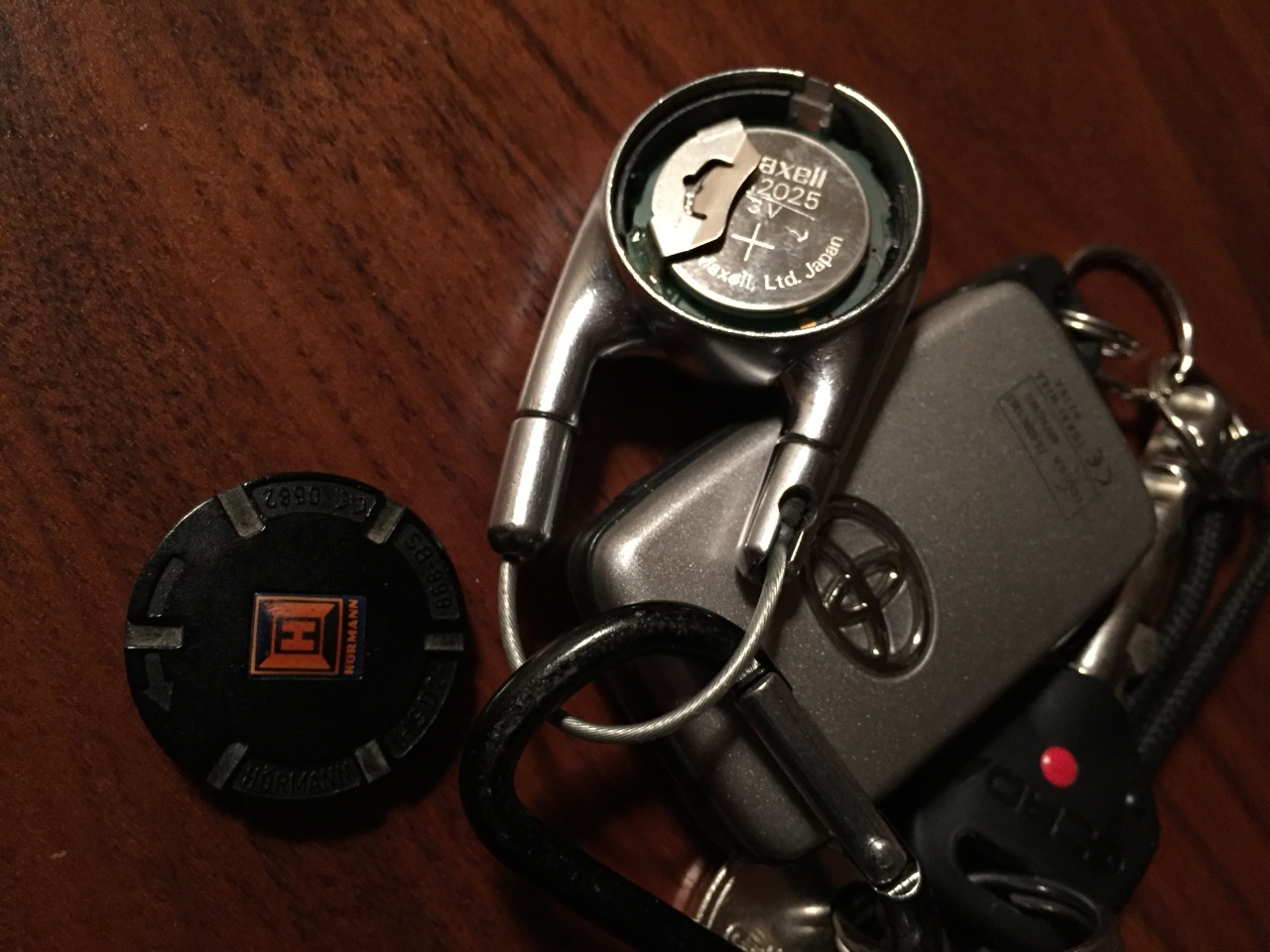

Сообщение от Murman-2 Посмотреть сообщение
Почему-то в РФ в фаворитах рената, а в Дании мне поставили maxell и сказали, что это лучшее из того, что в мире есть.
Судя по пультику открывания ворот Нажмите на изображение для увеличения
ID:	1594503 Максел и Рената сопоставимы(Рената чуток подольше служит особенно зимой) - не заморачиваюсь - нет Ренаты -> ставлю Максел Нажмите на изображение для увеличения
ID:	1594504. Нет Ренаты и Макселя -> начинаю судорожные поиски - т.к. остальные брутарейки = фуфел
