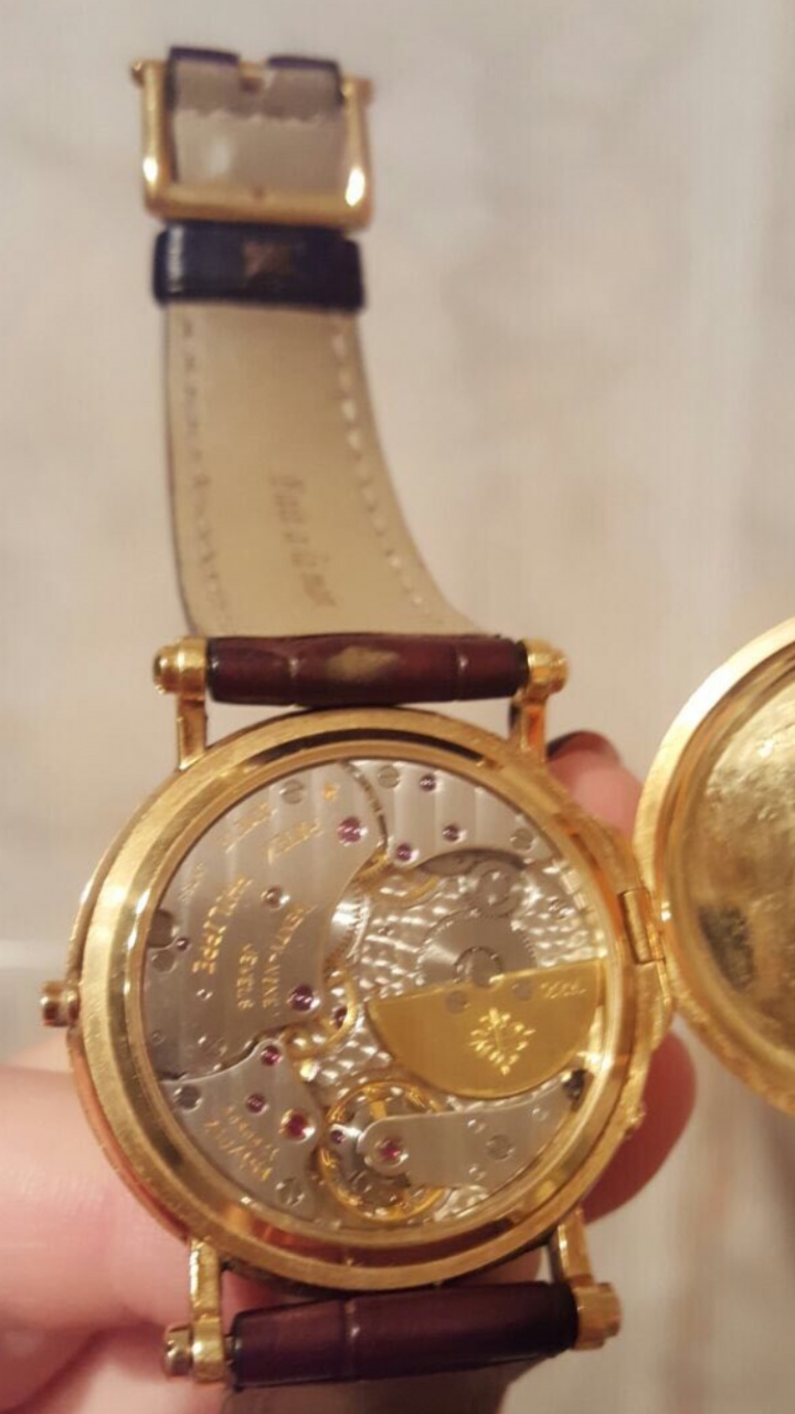

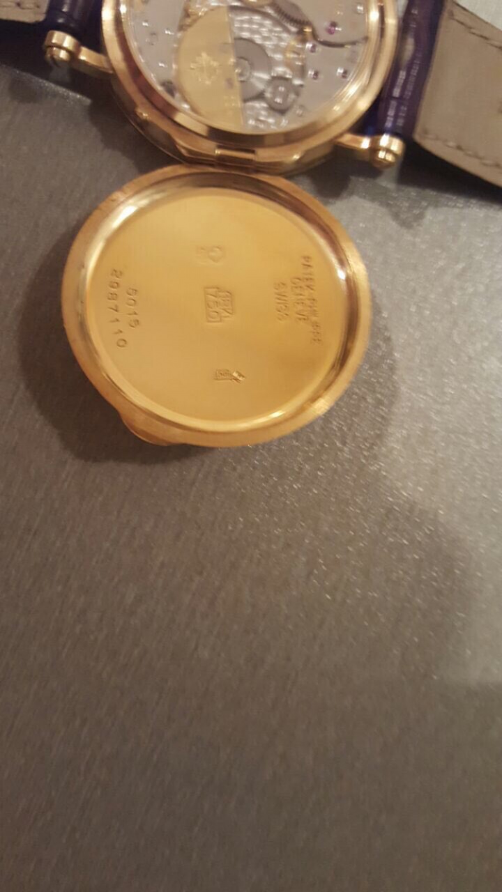

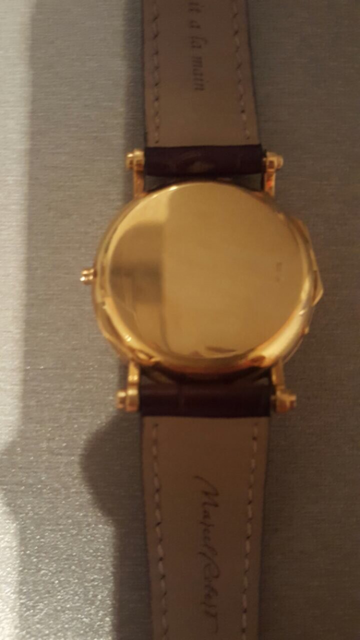

На фото задней крышки плёнки не хватило?
Сделайте фото сзади покрупней.
Если это 5015J, крышка должна откидываться.

Спасибо, это 5015J.
Вам, по хорошему, нужно их обслужить.
Почистить, смазать, поменять прокладки, настроить. Как ни как 18 лет.
Вал ЗГ у вас обломился, под замену, + остатки вынимать из организма.
Часики не дешёвые, лучше отнести в Оф. СЦ. Меркюри.
А там как они решат, отправлять в Свисс, или сами.
Да, и при вас это никак не получится, 2 месяца, а с учётом рождественских праздников 3-3.5.
