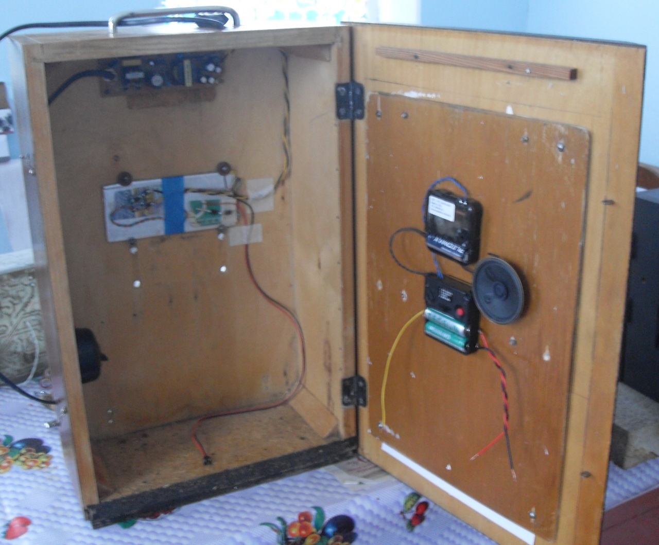

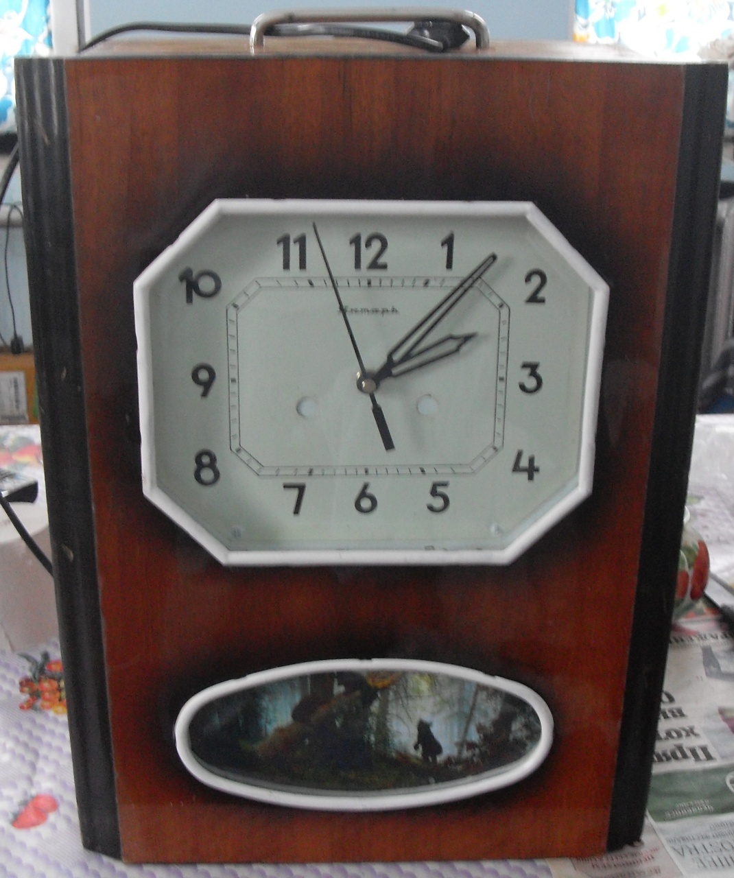

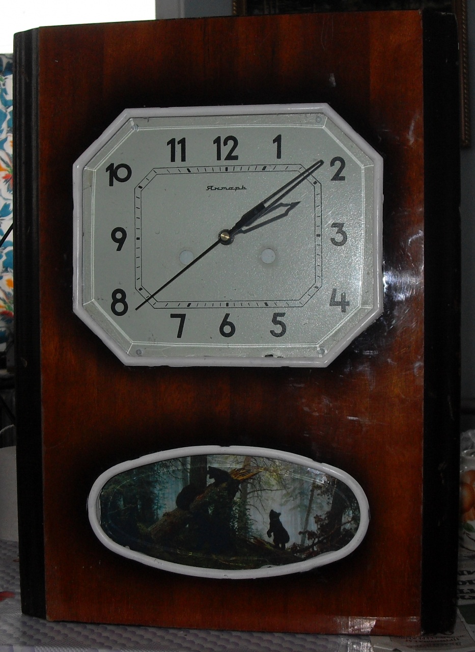

Сегодня получил заказ , долгожданный . Механизм меня удивил , бесшумный .Стрелки оказались длинными , пришлось укоротить . А вот в звуковом блоке питание 3 в , но от батарейки 1.5 в отводится проводок в схему , на это я не расчитывал , у меня питание просто 3.2 вольта без делителя напряжения . Вообщем свою конструкцию с питанием отложил .Сделал на батареях 1.5 в . Работает . Четвертные без обмана . Идет прогонка , потом будем смотреть

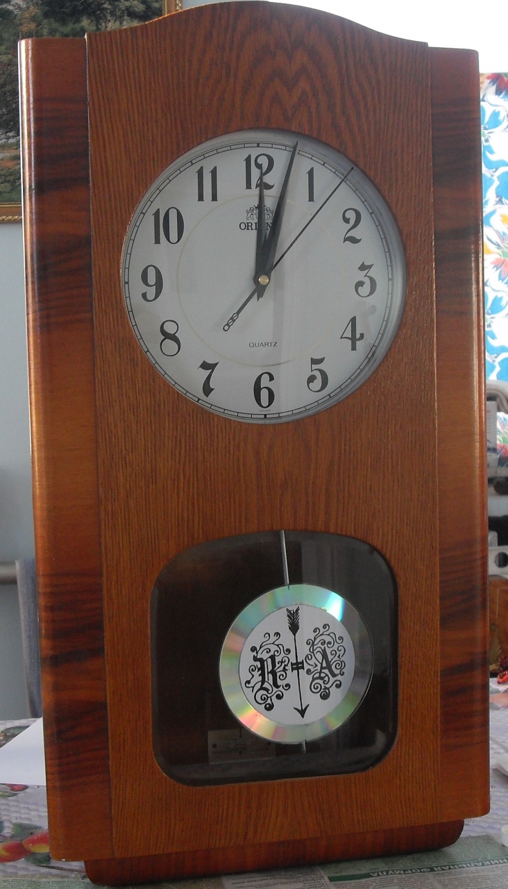

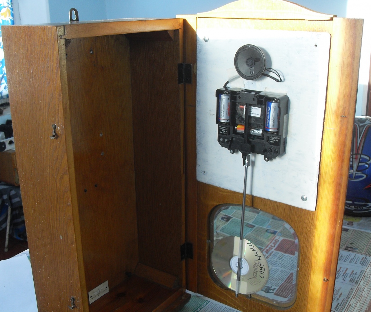

Еще сделал , с маятником , вернее , с фальшмаятником , из компактдиска , фото с вензелями неудачное , надо еще поработать . А в целом все ок
