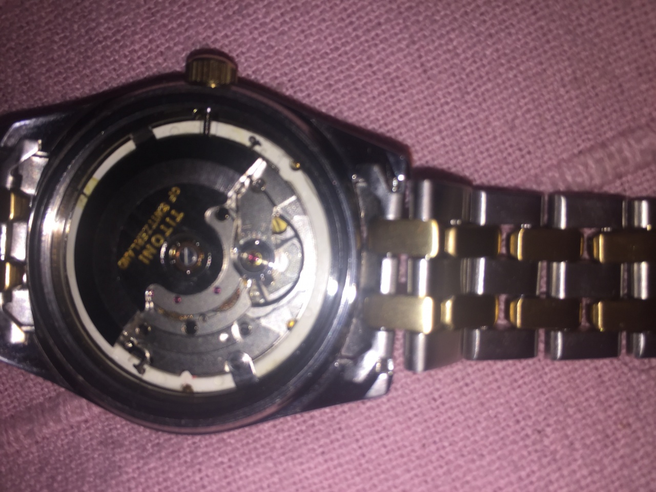

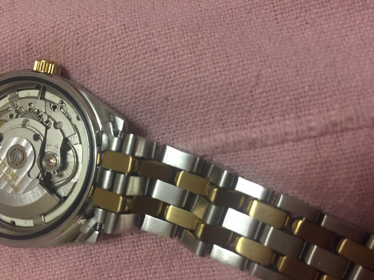

Все таки вскрыл крышку
На фото не видно наверное, но под маятником есть цифры 2846 вроде, чуть правее цветок вроде с чем то внутри, ещё правее CN ниже 2888 и что то вроде то ли см то ли ом под цифрами

Неоригинальная ЕТА

Это подделка. Конструктор примерно такой же, как описано здесь - http://forum.watch.ru/showthread.php?t=357844
То есть комплект из поддельного корпуса, браслета, цифера, стрелок, ротора.
Туда запихнули оригинальный механизм ETA 2846 (21 камень, без хака, 21600bps, который остался от каких-нибудь старых часов вроде Swatch) + прикрутили к нему ротор с "правильной" надписью.
А в оригинальных Титони этой модели стоит ETA 2834-2.
