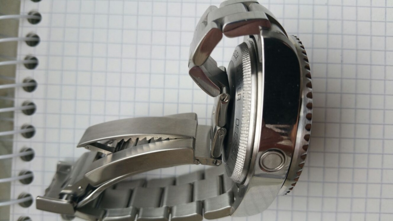

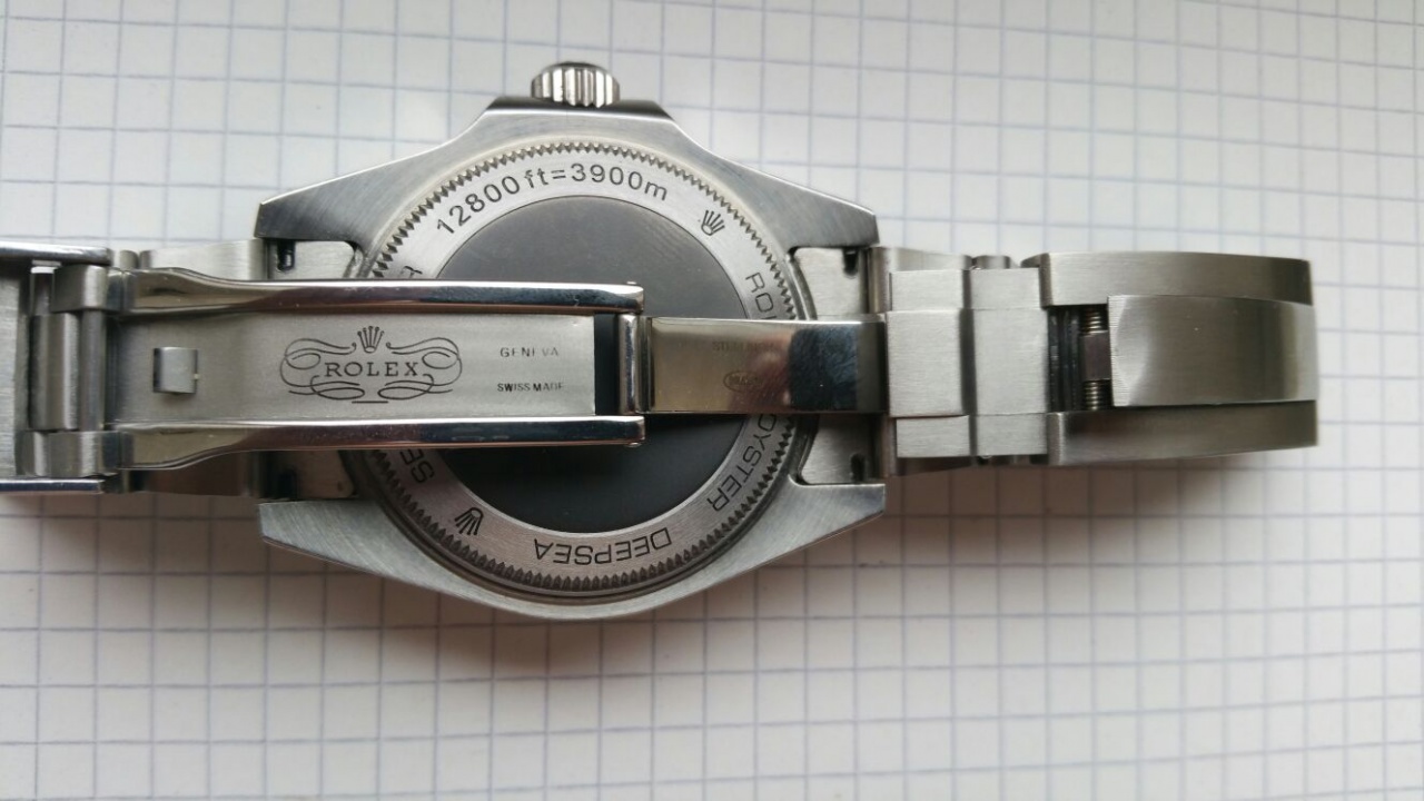

Вот выкладываю фотографии получше. Насколько это возможно с хенди

Не оно... Ой, простите не Он (в смысле не R)
Корона (размер, расположение по высоте) perpetual - смещение по L относительно верхней строки (Х)
По нижним надписями "=" прямой, "m" слишком большая....
То что вижу...

Я тоже склоняюсь к тому, что это подделка и вот почему:
1.Корона на циферблате ниже чем нужно;
2. Надпись на циферблате ROLEX написана более жирным шрифтом;
3.Короткие риски на безеле после 55 написаны боле тонко;
4.Дата в окне не четко по середине;
5. Надпись swiss на 6 часах написана не верно(секундная риска должна быть чуть выше и вровень с надписью);
6.Кривая гравировка короны на 6 часах;
7.На задней крышке расстояние между 12800 ft = 3900 m написано слишком близко(в оригинале между цифрами и знаком "=" есть пробел).

Вообще,оригинальную гравировку короны на стекле на телефон хрен сфоткаешь.
А тут она явно видна, да еще и криво расположена.
Этого достаточно.
Но не проще ли открыть в сервисе и убедиться?
