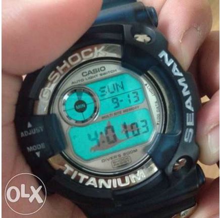

Сообщение от Jackal211 Посмотреть сообщение
Не думаю что внутри России вы продадите такие часы дороже чем за 100-150 долларов
Ну это если постараться и найти простачка который купит за 8-10 тысяч, заюзанные часы (тоже для пояюза) да еще и с умерающим (умершим) модулем и через 2 месяца не позвонит с предъявой.
UPD. Ну попробуйте батарейки поменять, заодно прокладку. А как вскроете посмотрите есть ли следы влаги на модуле. Это бы сразу дало объяснение на счет срока службы батарейки. Можно еще замерить напряжение на контактах, там сразу коротыш себя выдаст.
UPD2. Только сейчас когда фотки с компа просмотрел обратил внимание, что безель и ремешок имеют прозрачность. Приколько))))
Вот фотка с ОЛХ где хорошо видны Манты. С экраном все норм.

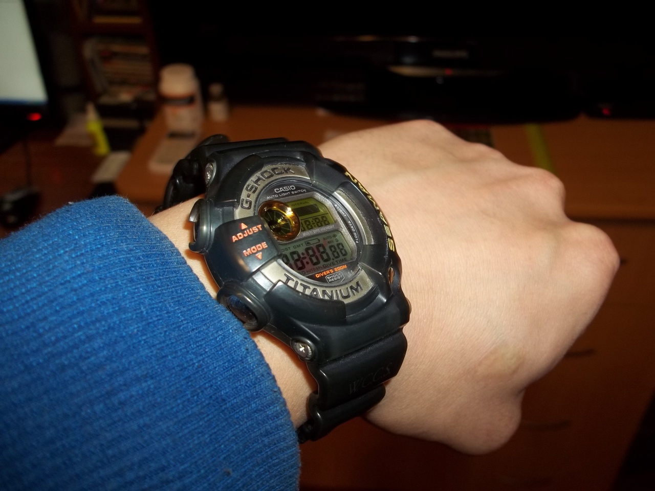

на счёт пластика, я понял, но трещин пока нет.на счёт батарейки, она как бы не сдохла, часы работают, просто (такое впечатление), что там какой то лимит на подсветку, вчера пользовался, всё светило, и сейчас светят. сами часы не отключаются, идут и функционируют.
спасибо за информацию, только не понял, для чего нужны манты, и что это такое. к стати, у меня манты немного другие (3шт). когда менял батарейку, резинка круглая была растянута, часовщик её обрезал и склеил, сказал, что так будет лучше, а то не закручивается крышка. не подскажете, нужно ли её поменять, и если нужно, то где купить и сколько она стоит? а батарейку самому сложно менять? просто, там куча прокладок и часовщик сказал, что самому лучше не лазить. фото для сравнения. отличия небольшие, но есть. пластик полупрозрачный. вот ещё вопрос: а новые такие сколько стоят (или стоили)? Нажмите на изображение для увеличения
ID:	1560918 и ещё, что значит, seaman, я знаю, а вот, titanium - догадываюсь, что что-то связанное с титаном. по ходу у меня фотоаппарат так фоткает.

Сообщение от kazap10 Посмотреть сообщение
Ни для чего они не нужны. Просто в какое-то время Casio выпускали такие какбы лимитки. С динозаврами, скатами, акулами... Не в курсе, что за легенда, но считыванию времени с использованием подсветки, прямо скажем не способствует.
Про часовщика, подрезающего резинку, аргументируя, что так лучше, рассказ пугает. Очередной раз подтверждает мнение форумчан: к часовщикам только браслет укоротить. Остальное лучше в сервис или самому

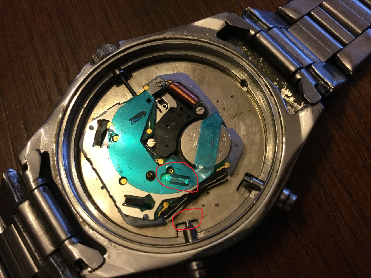

Еще раз матерно от таких часовых "мастерах"... печально.
В общем прокладка по любому под замену. Никаких резанных склеенных растянутых быть не должно! Она обеспечивает герметичность! Вы после этого руку в часах мыли, плавали или типа того? Если да то диагноз про попадание влаги 100%. От сюда и символ с пустой батарейкой на экране. Игры с подсветкой не приводят к такому, точнее это нужно ей как фонариком долго пользоваться. При обычном использовании за два месяца ну ни как она не сядет. Год, два... это нормальный срок. И чаще горааааздо дольше.
Если руки прямые и голова холодная можете сами поменять батарейку без особых проблем. Первое что нужно заказать (купить) прокладку (у ecolora можете спросить, он и тут и на Ганзе есть). По номеру подели или по диаметру просто. Цена 150-200р. И батарейку. Cr2016 - можно Рената, Дурацель, Панасоник, Максел. Цена р.100-200.
Задняя крышка тут хорошая - винтовая. Открыть можно ее можно по разному. Самый "профессиональный способ" вот такой ключ. http://jaol.ru/index.php?route=produ...oduct_id=62403 их куча видов и по цене и по качеству. Это самый дешевый. Можно для отвинчивания воспользоваться штангенциркулем (НО ОЧЕНЬ АККУРАТНО) так как можно еще больше задрать крышку и погнуть инструмент. Я пока ключ не купил выпиливал с аллюминивого профиля точно по размерам ключ. Люмень мягкий и не деформирует отверстия.
НУ вот.... а когда откроете, можете фото сюда выложить. Ищите признаки питинга или точечной коррозии. Или чего то похуже. Разводы всякие, пятна, ну и вообще все что отличается от "нового". Особое внимание на ножки контактов. Они чаще всего корродируют. В идеале если с часами обращались хорошо (а это вряд ли судя по состоянию крышки) модуль должен быть чист и блЯстеть. Процесс замены батарейки расписан переписан 1000 раз. Почитайте. Ничего сложного.
Не забудьте поставить новую резинку и замкнуть AC.
Очень обидно будет если Фроги угробили рукокрюкие мастера....
Стоили и стоят Фроги всегда дорого. В районе 300бачей на тогда. Сейчас Ваши только как донор можно рассматривать (безель, ремень, корпус) , пока не разберетесь с модулем. Ну или вставить новую батарейку (погаснет символ Low Batt) и найти лоха который купит.
Пример утопленников для примера. (фото тоже после того как "мастер" батарейку поменял, при этом и прокладку как не нужный элемент выкинул и пластиковое кольцо демфер.... а чо часы тикают клиент доволен...)

kazap10 либо вы тролите либо реально не понимаете.
Если есть сомнения, в собственных силах, несите в официальный сервис Касио, у себя в городе. Они Вам и диагноз поставят и счет адекватно замене деталей выставят.
По вашим постам.
По замене батарейки: вбейте в ютюбе "замена батарейки в casio". куча видео. Где АС. АС это точка (колодец) на плате часов, когда батарейка меняется, то замыкается + и АС любым металлическим предметом.. скрепкой разогнутой, пинцетом, двумя иголками. Это RESET такой на них.
В оригинале прокладка ничем не мажется, просто меняется на новую. Но народный ум, советует таки мазюкнуть ее селиконовой смазкой, совсем чутка, хуже точно не будет.
По большему счету заморачиваться Маркой батарейки не стоит, главное что бы срок годности был нормальный, а не на последнем году.
Влагу если бубдет вы просушите, много способов есть. По лампу это самый опасный так как можно перегреть пластиковую оснастку модуля и сам экран. Лучше на пакетик с селикагелем, на неделю положить в банку и закрыть крышкой. Он всю влагу вытянет. В нормальных сервисах есть услуга по просушки - про ценник у них и спросите. Замена батарейки в Мск на Вятской (оф. сервис) и стоит примерно 600-700 рублей, куда и батарейка и прокладка и проверка на герметичность входит.
Если есть корозия то это уже очень сложный вопрос. Где, сколько, на каких элементах.
По просадки напряжения и ускоренному разряду батареи может еще быть коротыш в следствии статического пробоя на плату часов. Визуально никак не определить, только мерить мультимером.
ИМХО не знаете, не понимаете, боитесь - несите в нормальный сервис и готовите кошелек.
