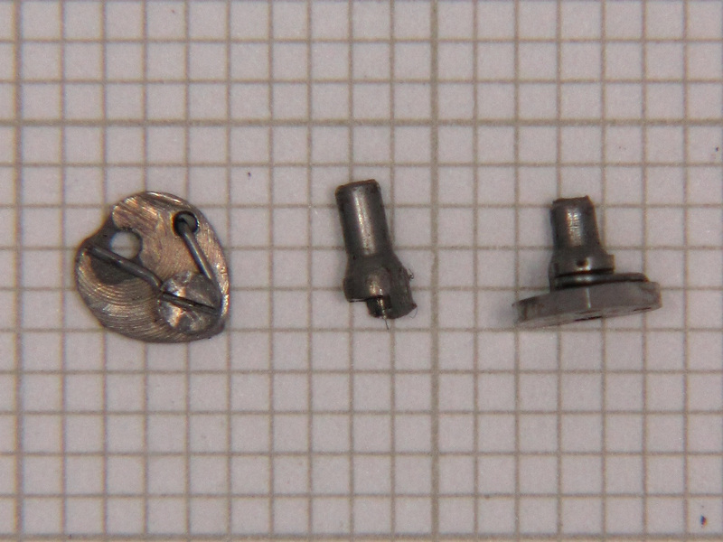

Сообщение от Андрей Крукович Посмотреть сообщение
PS Душан, у Вас механизм 4295Б, а от какого хотите купить запчасти?
Доброе утро Андрей!
Большое спасибо! В Cousins, запчасти для Агат секундомеров доступны только для 4295А. Причем, доступным является только минутное сердечко 8022/1. В калибре 4295Б, секундное сердечко является чуть более высоким чем минутное сердечко. Возник вопрос: можно ли использовать минутное сердечко 8022/1, от 4295А, вместо секундного сердечка в 4295Б?
В документации от Агат калибра 4295 обозначено только минутное сердечко 8022/1, поэтому не ясно если секундное и минутное сердечки являются одинаковыми, а документации для остальных вариации секундомера нет.
С уважением, Душан

Сердечки никогда местами не менял и был уверен что менять нельзя.
Взял несколько циферблатов, когда измерил первую пару сердечек, то они и по форме еще отличались и вторая пара отличалась и очень сильно. Когда измерил третью пару, то размеры у неё были средние относительно первых двух пар.
Получаются что как и многое в СССР, размеры "плюс/минус километр" но при этом всё работает
По форме сердечек - наверно будет работать.
По высоте - если Вы сможете нарастить футор стрелки, то наверно подойдет.
Пишу "наверно", потому что:
В СССР эти колеса со склада я получал с сердечками. Колесо и примотанное проволокой сердечко. То есть они изначально подбирались парами, видимо из-за "плюс/минус километр"
Совпадет ли Ваша пара колесо+сердечко, сложно угадать.

Сообщение от Душан Грујић Посмотреть сообщение
Циферблаты со стрелками+сердечки у меня уже все сняты, какой от какого (А, Б, В) не знаю, но одинаковых сердечек я не нашел, они все отличаются по высоте.
Интересно! Кстати, было бы еще более интересным узнать из-за чего это было так.
Если из за того, почему были сняты циферблаты, то ответ в сообщении № 9:
Нашел, вскрыл, снял циферблаты и
На этих секундомерах циферблаты снимаются со стрелками.
Возможно, технологические трудности?
Если из-за чего сердечки разные по высоте, то секундная стрелка стоит выше и над минутной, поэтому и сердечко выше.
