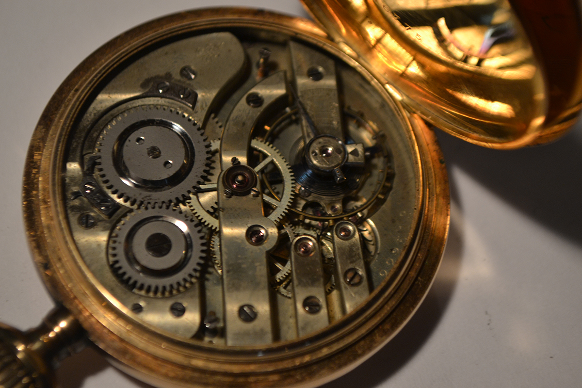

прошу прощения, но новый вопрос по тем же самым часам..
почему то не обратил внимания на эту деталь.
вероятно дистанционно подобное рассмотреть не просто, но речь идет о заводной головке.
каковы должны быть ее функции. у меня подозрение, что с ней что то не то..(??).
1. про эти часы кто то из старших сказал, что механизма нажать на кнопку для откидывания крышки на этих часах не было. верно ли это?
2. каким образом тут может осуществляться перевод стрелок? (это головка ни куда не сдвигается, только заводит часы, может имеет место поломка?)
механизм на всякий случай.

По первому вопросу не отвечу, а по второму - как правило на карманных перевод стрелок осуществлялся отдельной кнопкой, а не ЗГ. Поищите на корпусе.

Привет,
При нажатия на заводной голоовке должна открытся только предная кышка. Нужно в момент нажатия не мешать крышке открытся. Сама крышка имеет пружину, которая оркидывает ее когда замок освободится.
Задная крышка только защелкивается.
Навстречу цифры IIII есть рычажок. Его нужно отдвинуть наружи ногтем, тогда ЗГ будет переводить стрелки.

кочерга на 4 часа...
