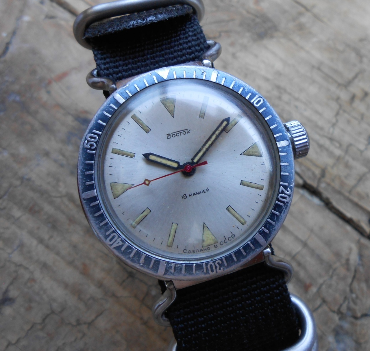

Также интересен хромированный обрубок ушка. Получается, на этих часах были свои экспериментальные уши...
  #19

Наковырял тут ушастую. Цифер в первозданном виде, стрелки , стекло. На безеле хром скололся. Фотка не моя , но ушастая такая же.
