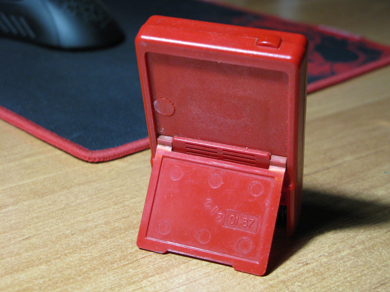

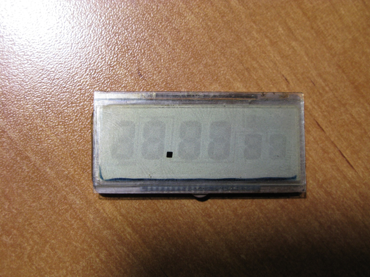

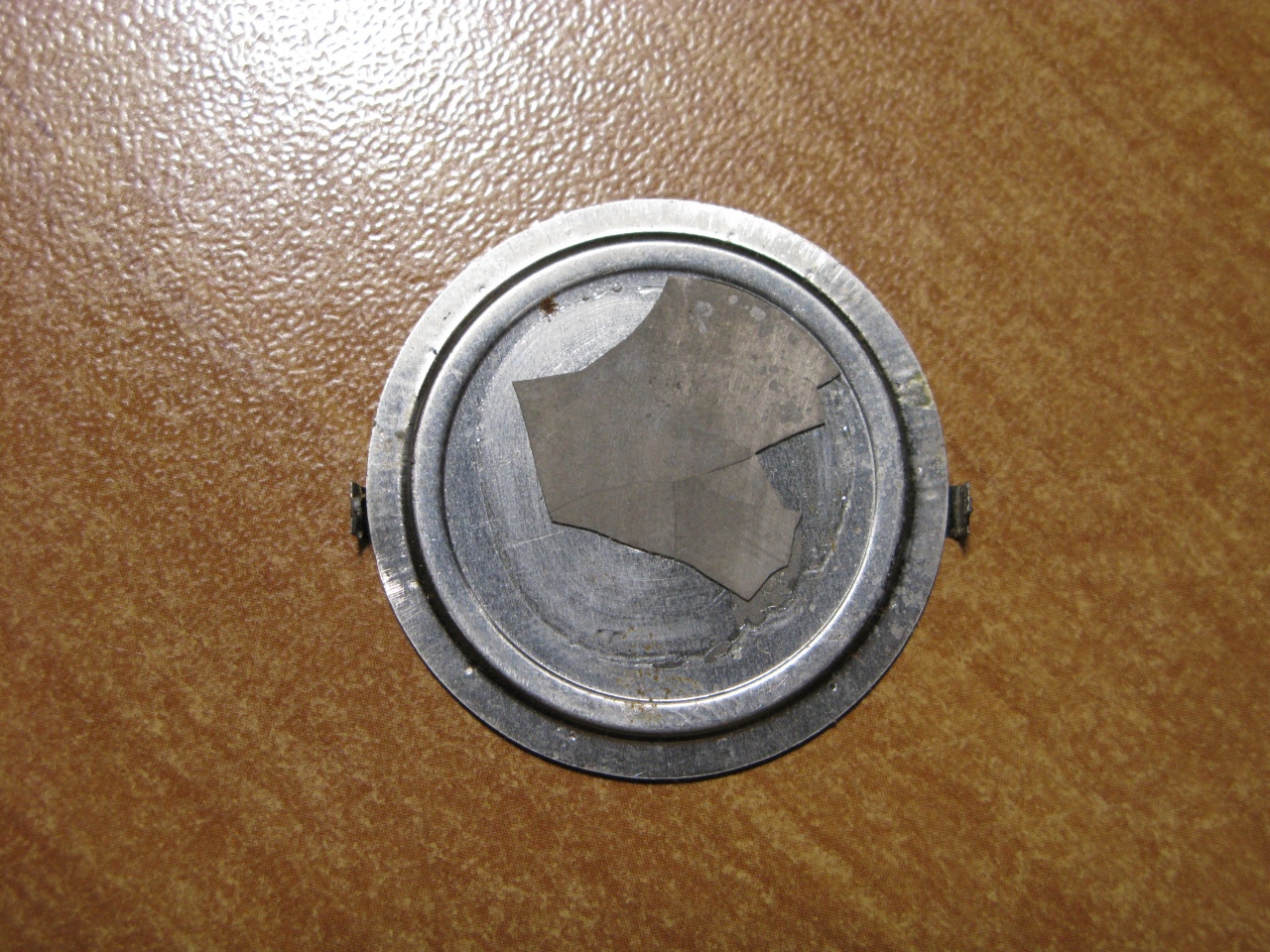

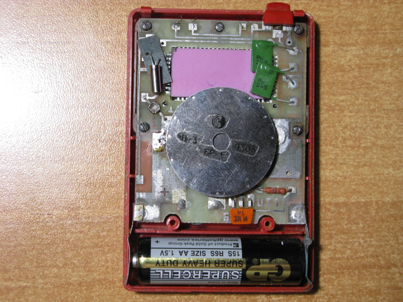

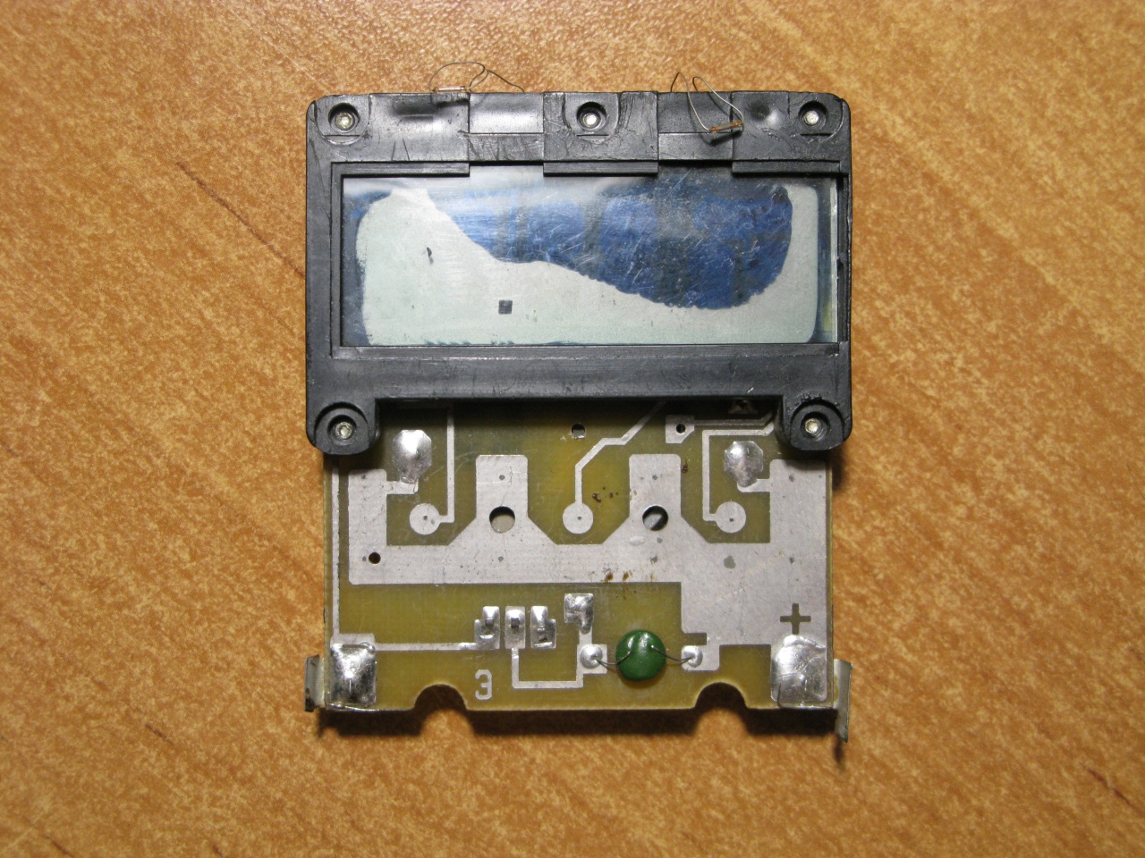

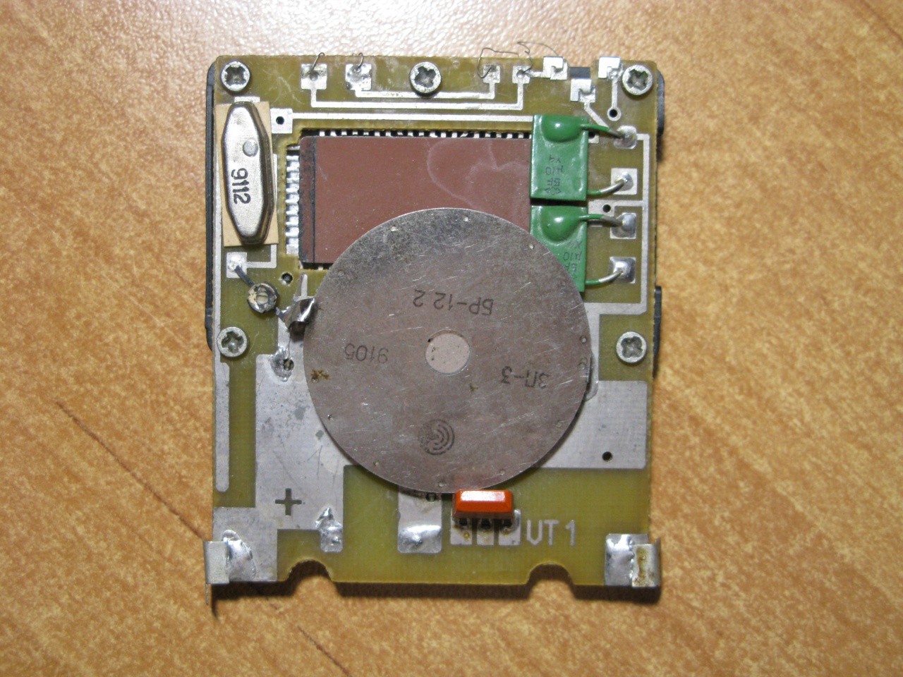

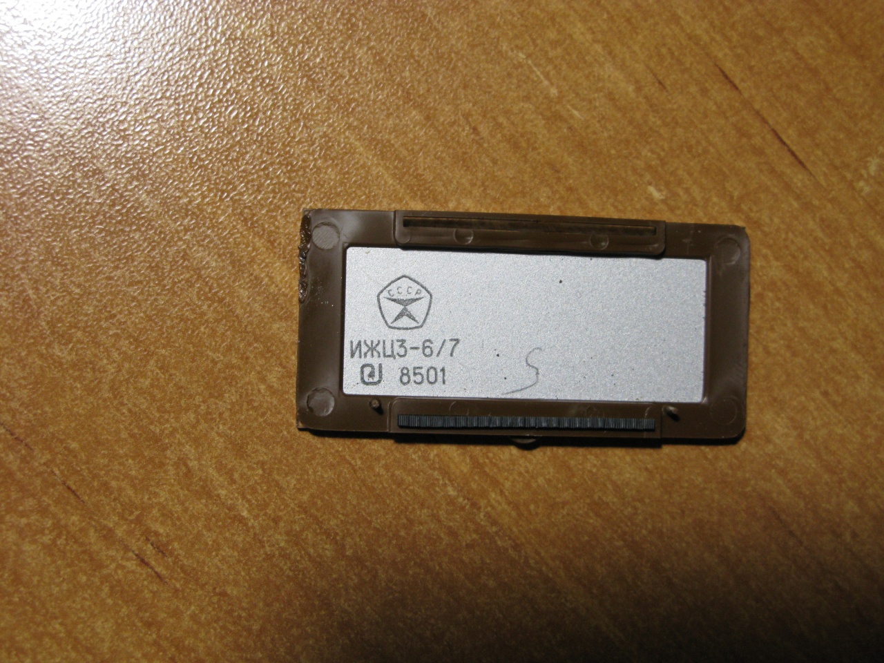

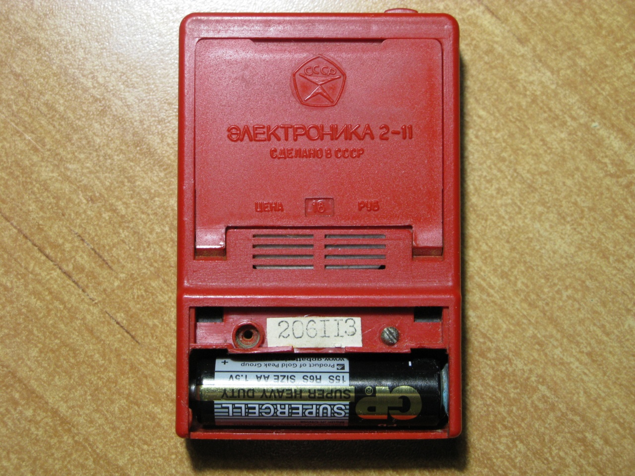

Вчера на барахолке взял Электронику 2-11. Начальная стадия была как описывал BAIKER13. Батарейку поставил - тишина. Слегка стукнул по корпусу, где кварц, на секунду другую появилась индикация. Поменял кварц, правда поменять, не потревожив резинки, не получилось. С новым кварцем, часы запустились, но пришлось три раза перебирать, с протирками и подчистками, пока индикацию полностью не восстановил. Потом пришлось менять пьезик, т.к. будильник молчал, а когда его выпаял а там от пластины осталось то чуть. Благо я пьезиками затарился в магазине, вот и пригодилось. Подсветка не работает. На одной лампочке проводок прокорродировал и переломился. Пока оставил так, найду лампочки, поменяю.

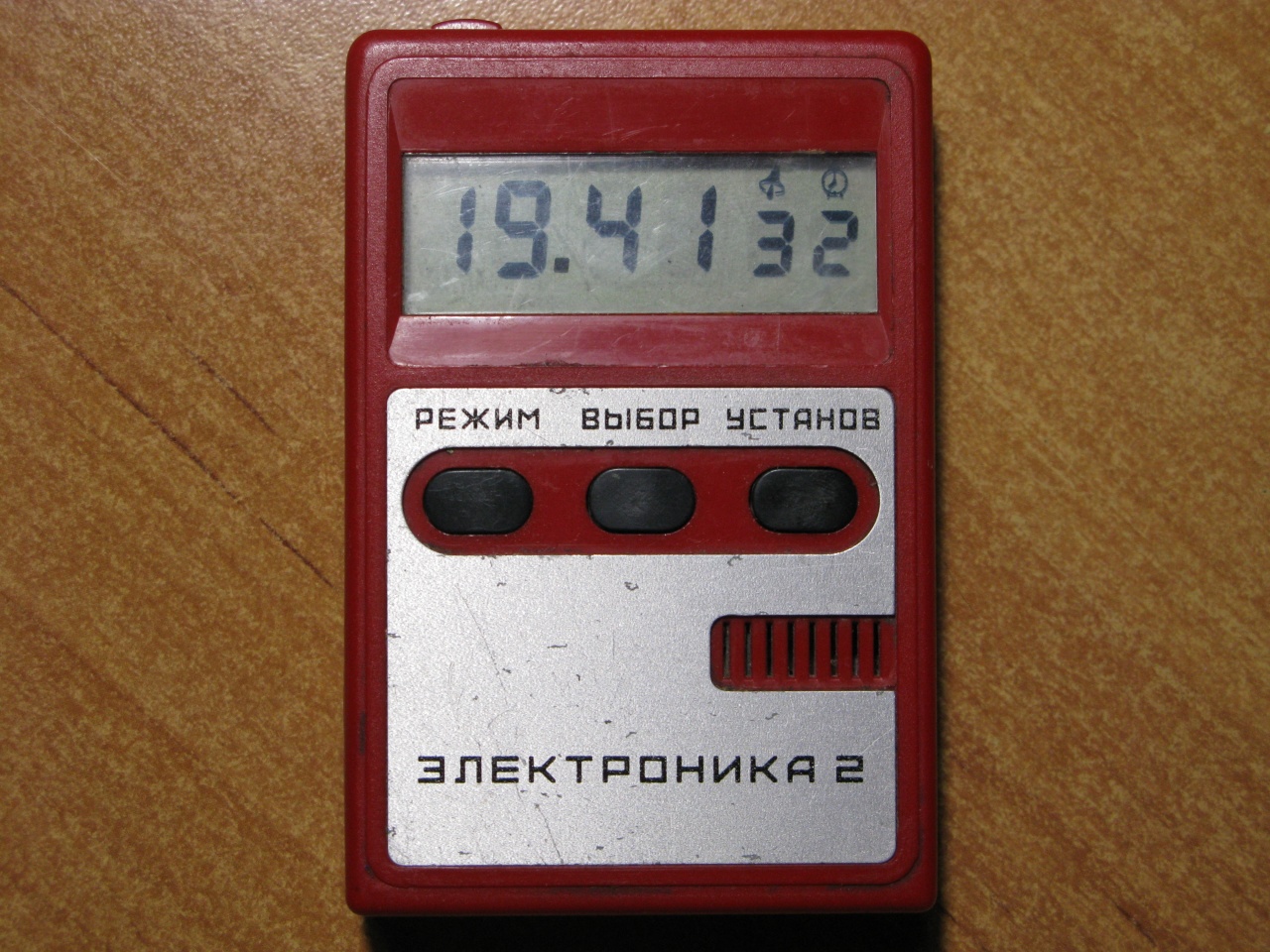

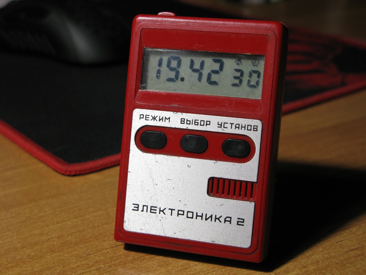

В самом начале, когда вскрыл корпус и увидел плату, вдруг вспомнил, что я это уже видел, а точнее у меня что то похожее есть, мастер знакомый отдал на запчасти. Достал из ящика и точно - оно, а точнее точная копия того, что показал BAIKER13. Поколдовал и с ней, и плата оказалась живая. Стало интересно, а она 2-11 или 2-12? И если она 12-ая, то как на ней переключать мелодии. А то я что то не догоняю. Да и на что сразу обратил внимание, функционал и управление точная копия Электроники 8, да и дисплей "такой же", только меньше размерами.

Функционал задает часовая микросхема, а музыку - музыкальная. Если музыкальной нет, то это 2-11.

Сигнал какой? У 2-11 частые (8 раз в секунду) гудки без пауз (как на 208/208М и на 16-07), у 2-12 - стандартное "пи-пи", как на 29367.

Сигнал частый, пипикает быстро, сколько в секунду посчитать не смог.)) Да и ещё, если отбой не нажал, идёт повтор через пять минут и через десять. Это я на красной 2-11 услышал.
