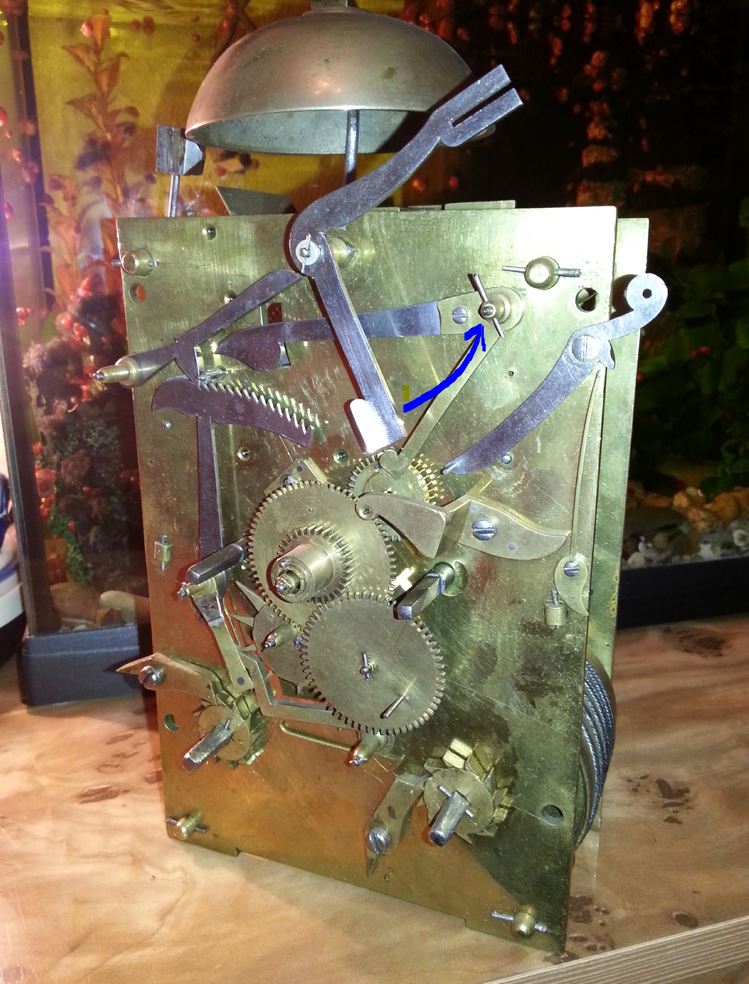

Николай, рычаг-блокиратор (с вилкой на одном конце) верните на место, где он был ранее. А недостающий рычаг сидел как раз на подпружиненной оси.

Спасибо, Олег! Стало немного понятнее. А то я сам искал нашел только такой вариант - близко, но не совсем то...

Фотографий много, ясности в мозгах мало. Начинаю моделировать дальше. Как всегда с помощью оргстекла - на нем рисовать удобно...
Что не так, говорите... У меня опыта по ремонту английских часов середины 18 века не слишком много... Могу заблудиться. Помогайте.

Николай, вот фото. Второй конец верхнего рычага нажимает на подпружиненную ось рычага активации боя (по красной стрелке).

Олег, а почему на гребенке 14 зубьев?

Николай, зубьев 12+1 (часы и один удар в получас).

Воссоздан "ударный механизм" - новая ось, три втулки. рычажки, молоточек... Колокольчика пока нет.
В принципе все функционирует! Удары колотит...
Медный стопор (проволочка поперек механизма) штука временная - а то, пока готовы бить без остановки!
