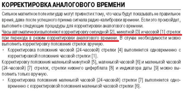

Сообщение от ziv333 Посмотреть сообщение
Где же по другому, если написано, корректируйте именно корректируйте положение стрелок, не времени, а стрелок, после ударов и магнитных полей))) это прописано черным по белому в мануале MTG
Вы как то плохо читали. Перечитайте (без сарказма, просто я тоже не сразу въехал, когда впервые калибровал)
И поймёте как калибровать автоматом, а как вручную.
Первое делается в 2 щелчка (если вдруг срочно надо), реально 2 щелчка (на смарт акцесс вытягивается головка и зажимается кнопка В, пока не тронется секунда до 12, как тронулась - базовые стрелки откалибровались, ставите ЗГ на место, часы идут точно-секунда-минута-час) . А второе делается реально лапами. (когда дата сдвинулась, делал).
И кстати строго запрещено делать ручную калибровку, если работает автоматическая.
Кстати перечитал ваш 1 пост и понял что он еще более крут, чем был, помимо сенсорной проверки, идёт калибровка и по радиосинхре.
Теперь понял пару моментов.
