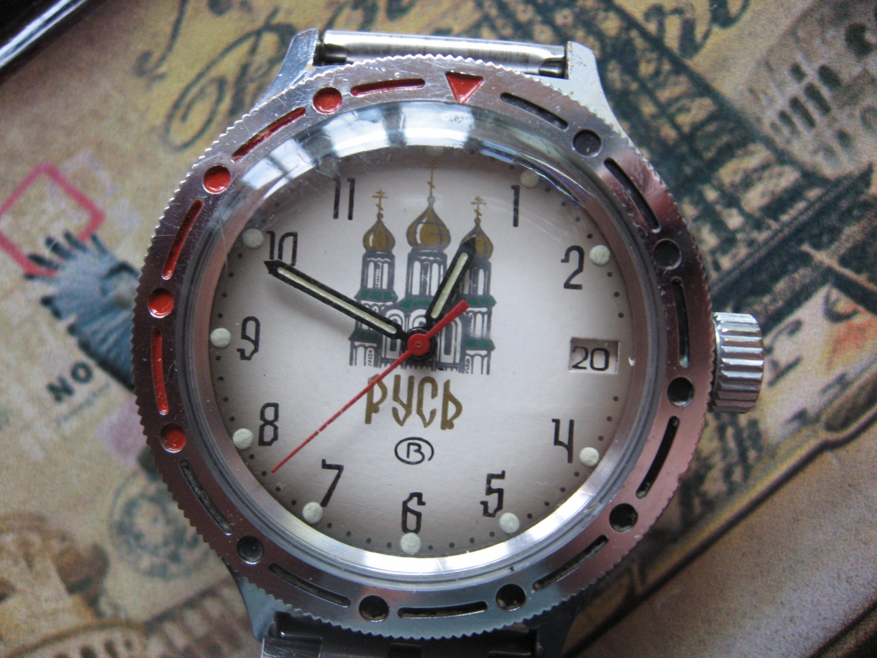

Есть такая Русь

Добрый вечер. Имею такие же часы как на первом фото в теме. Вопрос в следующем, где можно отполировать корпус? И возможно ли это т.к золотистое покрытие. Имеются пару неприятных царапин как на корпусе так и на стекле. Хотел бы еще посоветоваться, сейчас на часах металл ремешок, думаю либо поменять на золотистый, либо кожаный, часы будут носится повседневно с форменной одеждой. Кто что посоветует?))
А что по поводу золотистого покрытия? Не исчезнет ли оно от усердной полировки? И какой ремешок лучше подобрать?
