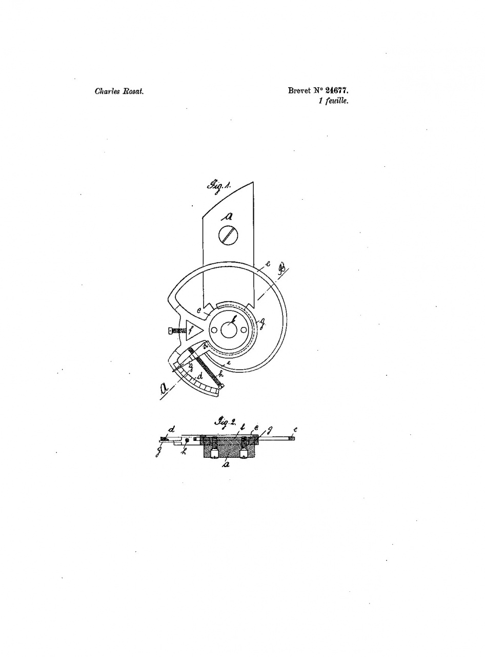

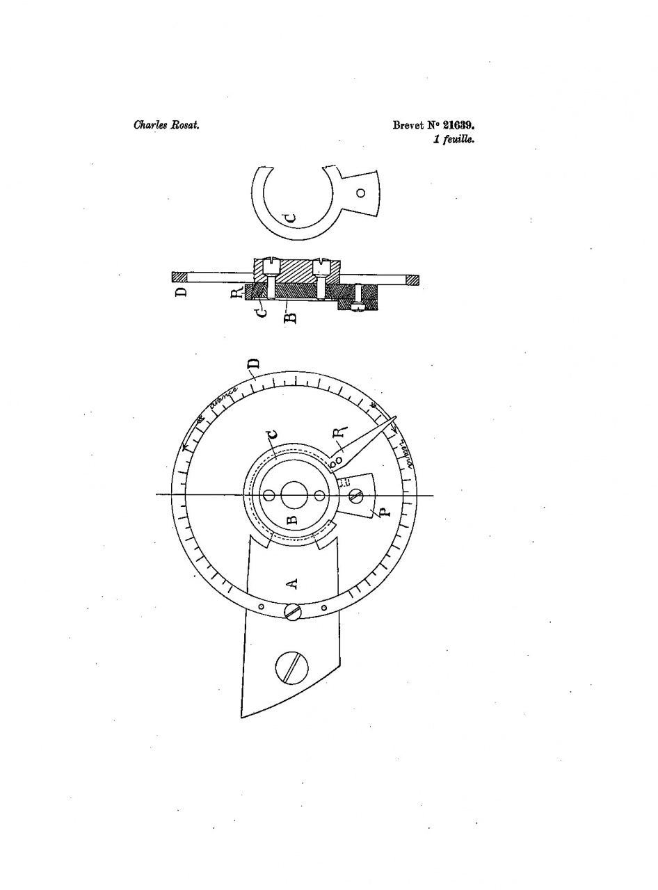

Николай, это скорей не дата, а два патентных номера.
Автор сей конструкции - Charles Rosat из Локля. Патенты, если не ошибаюсь: один на крепление накладки (Невен правильно пишет, что оно глухое), а второй на веселую загогулину, именуемую "диспозитивным регулятором".
Попробую поискать чертежи с патентов.
Эти 5 пользователей сказали Спасибо! ZOV за это сообщение:
Amakus (06.07.2016), egoregorov (07.07.2016), oldfox (07.07.2016), pioner61 (07.07.2016), uhrolog (06.07.2016)

Один по номеру нашел.
Загогулину тоже нашел
Кстати (хроно24): http://www.********.com/en/all/pocket-watch-charles-rosat-rare-18k-gold-shooting-contest-zuerich-1907price-watch--id3299337.htm

А какого года этот патент?

Первый 1900, второй 1902, полное название: "Dispositif régulateur pour raquette montée sur un porte-spiral pouvait tourner autour de l'axe du balancier". Dispositif - устройство, устанавливаемый. В принципе, "диспозитивный" на привычном нам почти русском языке - "автономный", или на русском - "независимый". Т.е. та же самая "лебединая шея" Рида - диспозитивный регулятор, т.к. не имеет обратной связи с регулируемой им частотой маятника/длиной спирали (да и ни с чем вообще).
Цифра с литерой D - вероятно патент на вариант исполнения (дизайн). Его я найти не смог.
Amakus (07.07.2016), egoregorov (07.07.2016), pioner61 (07.07.2016), serg1711 (07.07.2016), uhrolog (07.07.2016)

Данный регулятор позволяет делать настройки выкачки и частоты независимо, или изменение выкачки не приведет к изменению частоты и обратно, точно как в современных часов. Поетому и имя такое.
