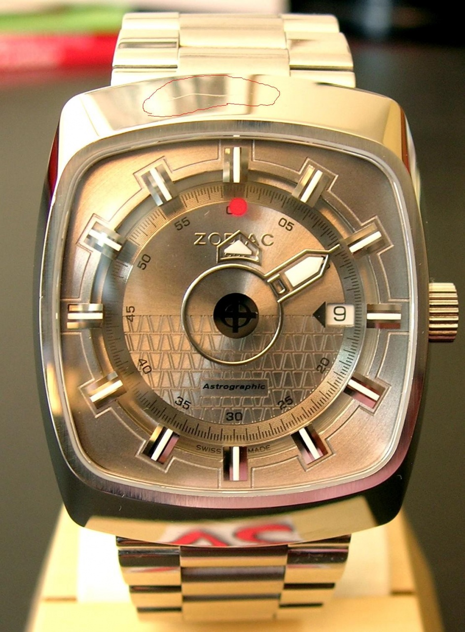

Уважаемые специалисты! поджскажите пожста каким образом и можно ли вообще убрать потертость с корпуса. Не хочется отдавать их кому попало, даже если скажут, что легко справятся. Расскажите каков процесс в данном случае, чтобы я был вооружен) Спасибо
