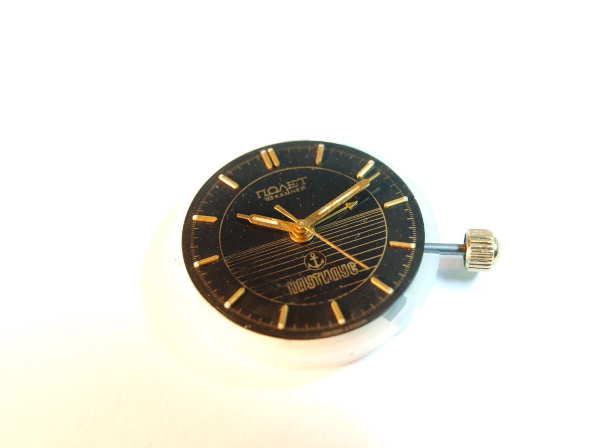

Сообщение от Dolgorukii Посмотреть сообщение
2. Чистка циферблата.
3. Чистка и шлифовка корпуса.
5. Восстановление\обновление фосфорецирующего состава на стрелках и рисках.
Заранее спасибо вам за отклики. Часы дороги как семейная память, поэтому хотелось бы восстановить их максимально...
2. Наверное лучше поискать в более хорошем состоянии.
3. Корпус действительно латунь при попытке шлифовки/полировки все напыление снимается вмиг. Как вариант может снять все и отполировать латунь до блеска.
5. Стрелки наверное лучше поменять, меньше головняка вот к примеру с таких:
