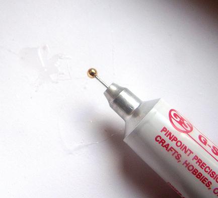

Делаю бижутерию, на конец проволоки, гладкой, блестящей, диам. 0.3-0.4 мм надо приклеить бусину с отверстием 0.8 мм. Купила в США G-S cement с аппликтором. Приклеила согласно инструкции - клей в бусину и на проволоку, держу сек. 10 и втыкаю одно в другое. Далее по инструкции - 24 часа сушки... и в итоге шарик не держится
дело в клее или он не предназначен для такого клеения?

Меня смутила фраза Slepoy - берешь каплю на иглу, пока подносишь к месту нанесения, уже засохла!? - так как мой клей жидкий еще мин 5-10. Потом по инструкции 24 часа на сушку.
После 24 и более часов клей представляет из себя нечто желеобразное, типа тянущихся конфеток и спокойно вытаскивается иголкой из шарика.
Купили мы с подругой по 5 упаковок, теперь вопрос - вообще ЧТО мы купили?

Вы лично пользовались этим клеем?
То есть мои сомнения в чем - если это цемент, то клей по идее должен зацементироваться внутри полого шарика, а клей после 24 часов спокойненько изымается... что с понятием зацементироваться никак не вяжется.
Поэтому мне бы хотелось услышать мнение практика с этим клеем. Клей был куплен после рекомендации - якобы он клеит металл с металлом.
Сорри за занудство, но во-первых валяются недоделки, что не радует, и что делать с клеем (?) (есть возможность возврата), если он не подходит для главного своего предназначения - соед-я металла с металлом.

1 фото - желаемое соединение
2 - аппликатор в бусине

Пользовался и пользуюсь. Он не застывает полностью, он всегда эластичный.
Вам он точно не подойдет, если есть возможность вернуть, верните. Если нет, попробуйте продать на форуме.
Я пользуюсь многими клеями, в мастерской наверно больше десятка наберется. Каждый хорош по-своему.
Вам еще раз советую попробовать эпоксидку, такую как на последнем фото, видел буквально позавчера, стоила примерно 40 рублей. За такие деньги, не грех и попробовать.
Процесс примерно такой:
Выдавливаете по капле оба компонента клея (можно на плотную бумажку), тщательно перемешиваете зубочисткой. Потом другой зубочисткой вносите немножко клея в отверстие бусинки и можно втыкать проволоку. Но так как у вас большая разница в диаметрах, придется держать детали пару минут. Если лень держать, можно воткнуть проволоку через пару минут, результат будет одинаков. Минут через 5-10 можно очистить излишки клея, он будет убираться бесследно. Излишки можно очистить кусочком пластика или просто ногтем, это будет несложно (главное дайте ему подсохнуть, чтоб не пачкался). Через час уже не сможете проволоку вытащить, через 12 часов, клей окончательно затвердеет.
