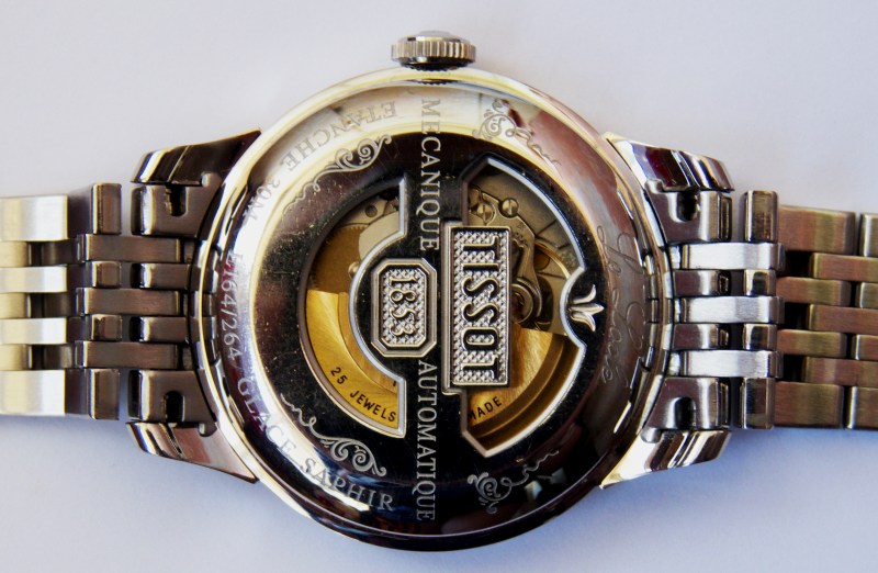

Сообщение от DrS Посмотреть сообщение
на самом деле подделывают.
у тиссо на фабрике даже стенд специальный. и есть подделки которые сразу и не отличишь.
так что имхо не стоит рисковать.
У этих часов, уважаемый DrS, очень качественный корпус и браслет (минимум 200$). Ротор по цвету и обработке, судя по фото - ЕТА 2824-2. К сожалению не виден баланс и градусник. Такого качества "подделка", вне крупного производства, будет иметь себестоимость выше продажной цены.

Сообщение от Strobe Tallbot Посмотреть сообщение
Не понял, стенд по производству подделок?
Если у часов такого уровня изготовления и такой стоимости невозможно отличить подделку от оригинала, то подделка, наверное, лучше оригинала должна быть сделана... На фото часы настоящие, а вот что реально продает такой странный продавец - действительно вопрос...
стенд с подделками
и качество изготовления корпусов и циферблатов в некоторых моделях поражает. хотя большинство конечно откровенный фейк.
Сообщение от Arkadok Посмотреть сообщение
судя по фото могу тоже предположить что настоящие.
но вопрос в том совпадет ли фото с тем что человек получит.
потому рекомендую не рисковать.

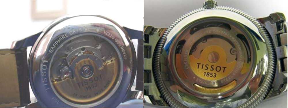

Ротор по форме похож, странно что, винт закрывает полностью шарикоподшипник, мост (надстройка) автоподзавода имеют несколько другую форму.И как вы правильно подметили не виден мост баланса, баланс и градусник( и не только они, еще скажем как там его, желтое колесо пружинного двигаля где оно?), это в положении то головкой вверх (полюбак должен быть виден), ну или когда ротор расположен в таком положении. Вот эти фотографии все-таки может натолкнут на какую то мысль (фотки не мои), на первой сравнение, на второй ле локль на 2824-2 в положении головка вверх. Вот поэтому то в первый раз я задал вопрос что там за механизм, что то очень не похоже на модификацию 2824-2.
P.S. Это большое заблуждение что тиссо не подделывают, если уж даже наши славу и восток додумались, про тиссо и говорить нечего

Сообщение от IgorZ Посмотреть сообщение
Это может быть даже "Sellita", уважаемый IgorZ. Даже при этом, цена не может быть за ЭТОТ "фейк" такой низкой, по моему мнению.
Прежде чем "выбрасывать" 1000 рублей, уважаемый Тwou, советую Вам написать ЛС Андрею Круковичу или Андрею Бабанину - профессиональным часовщикам, с вопросом по этим часам. Удачи Вам!
Полностью поддерживаю.
Что то не нашел среди осортимента похожегоhttp://www.sellita.ch/index.php?opti...mid=22&lang=fr в любом случае даже селита не так выглядит, а похожа на старую добрую ета,
Так что увы и ах, мне пока не понятно что там внутри, но оф сайте же написано белым по черному 2824-2(http://www.tissot.ch/?mod_collection...d_T97_1_483_51), а не что то другое....

Поддержу IgorZ, вид механизма странный, хоть и фотки неудачные.
Селиту сложно от ЕТА отличить, а то что на фото, не похоже ни то, ни на другое.
Больше похоже на это:

В точку, он самый. Хотел предположить, что китайский (где-то, когда-то в нэте он мне уже на глаза попадался), но не был до конца уверен. Спасибо вам, Андрей Крукович, что теперь могу созерцать его целиком.
