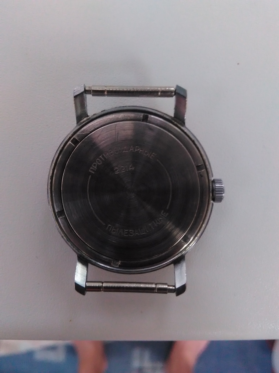

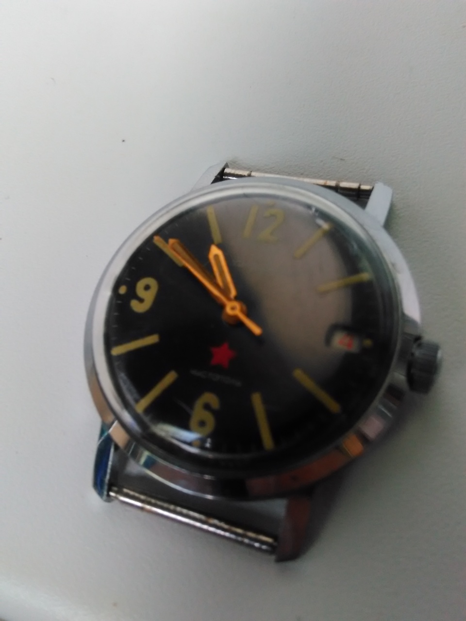

Странно у меня есть Стоп-секунда , хотя на крышке 2214 и в ремонт я сдавал в квиточке о ремонте мастер указал 2214... Ремонт заключался в замене ЗГ , может у меня мех стоит 34ый? просто о истории часов не в курсе

Если при вытягивании ЗГ секундная останавливается, то это механизм 2234.
Этот пользователь сказал Спасибо! Андрей Крукович за это сообщение:
TheMockaJIuk (05.06.2016)

Механизмы в этих моделях
2802, 2803 - прецизионный 21 камень, боковая секунда (Восток) [NB! В каталоге 60 года оформление III Восток прецизионный без боковой секунды!]
2809 - прецизионный 22 камня (Восток прецизионные),
2809А - прецизионный 22 камня (Волна, Восток),
2809Б - прецизионный 18 камней (Восток, Алмаз).
Было ещё упоминание о 2814 с календарём.
Нет, механизм 2214 не является прецизионным.
Да и "правильные" Командирские должны быть со стоп-секундой, механизм 2234.
Были и на 2214, и на 2234.
Спасибо, что развели мои сомнения по 2214, а то закралась мысль что в моих часах стоит 2234 . Ну я так понял 100% удостоверится только поможет вскрытие крышки Надеюсь не забанят за флуд

Сообщение от TheMockaJIuk Посмотреть сообщение
У меня есть такие же Командирские именно на 2214, арретир на них есть. Где-то в ветке про Восток читал, что первые Командирские были на 2214 без арретира, потом 2214 с аррретиром, потом уже пошли на 2234... Как-то так...
