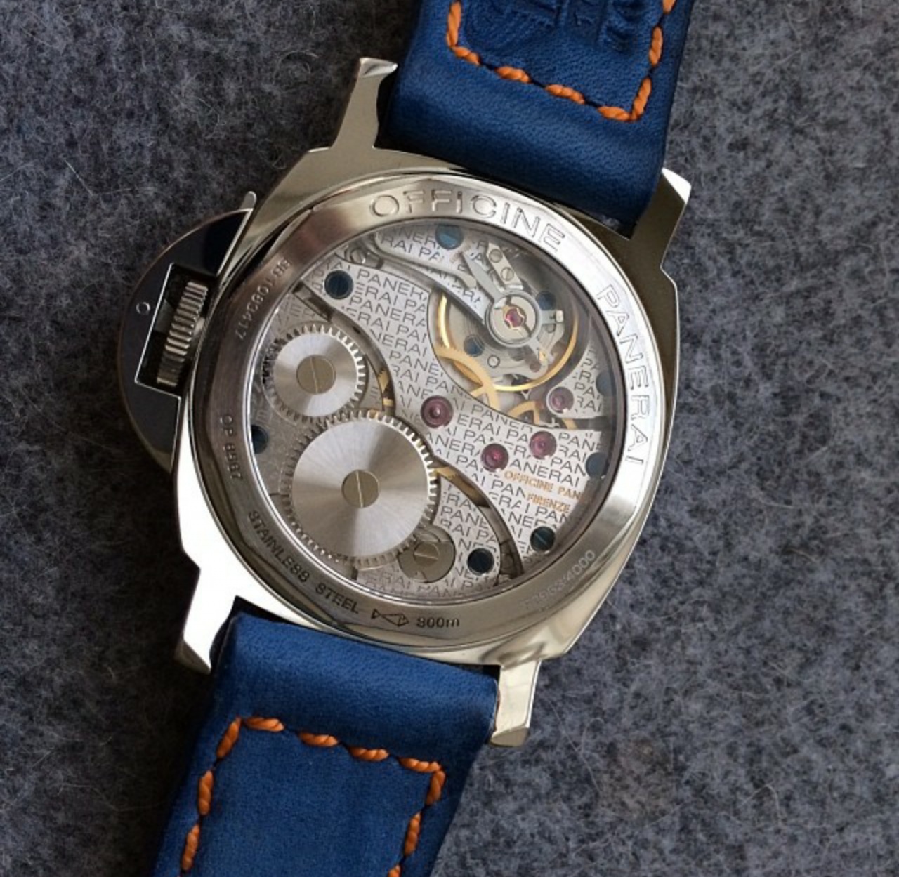

Здравствуйте! Помогите пожалуйста определить оригинальные эти часы или нет?
Если не секрет, почем таку красоту продают?

Сообщение от KazinaK Посмотреть сообщение
Пока в розовый не переносите
Но болтик на стекле и правда страшненький. (он похоже из колеса выкрутился просто)

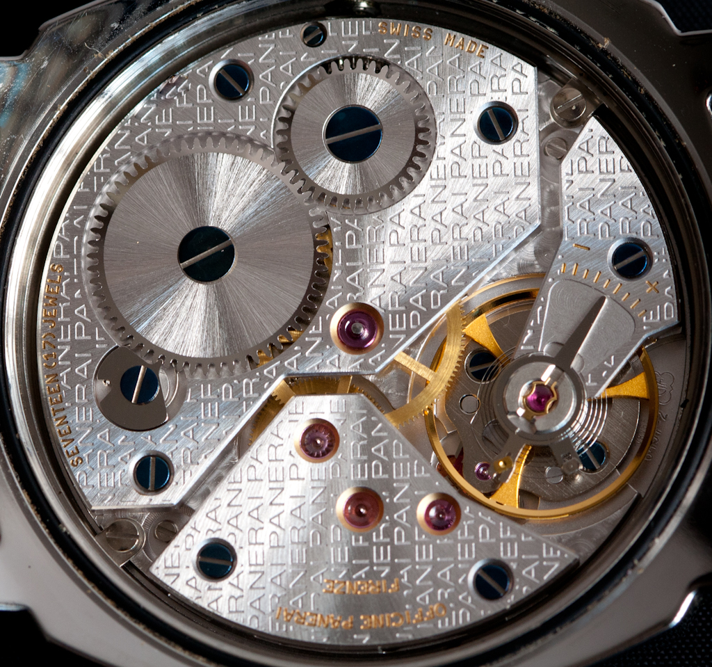

В Серии F в количестве 4000 шт. были выпущены только PAM 111.
В PAM 111 установлен калибр OP XI, а не OP II (который якобы на картинке).
PAM111 (F)
Сравнивайте...

Сообщение от graffity Посмотреть сообщение
PAM111 (F)
Сравнивайте...
Я об этом и написал, что в одних часах другой мех, либо гравировка неправильная.
Мне интересно то, что мех в часах очень схож с настоящим OP II.
Понятно, что ЕТАшку нужно еще доработать, но выгравировать аналогично оригиналу... хм....
PS
Гравировка другая.
Вот теперь - действительно, хороший кЕтай.
Пора....

Уточню (повторю).... На фото - закос под ОР II - отличия от оригинала есть- другой инкаблок, шестерни без фасок (как на базовом юнитасе) ещё по мелочи.... (а гравировку плат под ОР - умельцы давно делают, временами криво, временами близко к оригиналу....)
А по теме - давно пора в розовый...
Не стоит преумножать сущности без необходимости

Всем спасибо! Все что я понял, что это хорошая копия!
Сообщение от Sergey 68 Посмотреть сообщение
Хотят 80 т.р.

Там нет гравировки- это фольга на мех наклеена.
PAM 111, PAM 388, PAM 423

Ну и я тут выскажу что все таки на подделке не юнитаз а его китайская копия. уж очень она криво выполнена. Зазоры не ровные. ! Жуть.
