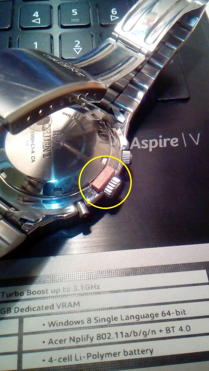

Часы замечательные, красивые и т.д. Но 99 достоинств перечёркивает всего один недостаток: в процессе носки (или ношения, простите) ЗГ где-то цепляется за одежду, выскакивает и стрелки крутятся как им хочется. ЗГ сделана так, что её нижний край далеко торчит со стороны крышки... Что теперь делать, не знаю. Может ЗГ может подойти от других часов?

Попробовал представить ситуацию, когда корона цепляется за одежду, кроме одевания поверх рукава гидрокостюма, ничего в голову не пришло, тем более при водозащите 50 м, это тоже в голову не пришло. Вероятно в не до конца корону утапливаете, в данной конструкции отсутствует подпружинивание, как в случае с завинчивающейся короной на 100 м.

На этих часах циферблат как тазик... Из-за этого мех утоплен в корпус. ЗГ получается ниже и к тому же диаметр её не маленький. Не знаю как, но именно нижней частью ЗГ цепляется за одежду и выскакивает. Заметил как это происходит, могу отдельно рассказать.. Решил проблему вот таким образом: выточил медный брусок в виде трапеции и приклеил эпоксидкой. Его практически и не видно. Не фонтан, конечно, потом зачищу все. Но теперь проблема исчезла.

По поводу Зг, была такая же беда на Сейко(гидрокостюм не носил)

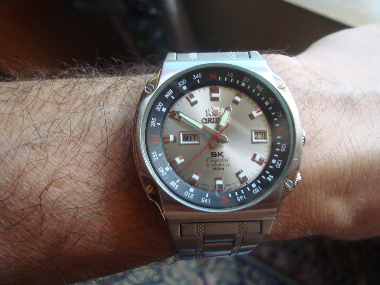

А це мои.
