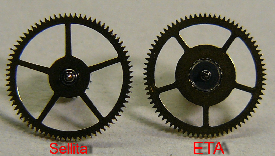

достаточно качественных фото старых и новых колес, а мы на форуме и сами сможем зубья посчитать
вроде этого
