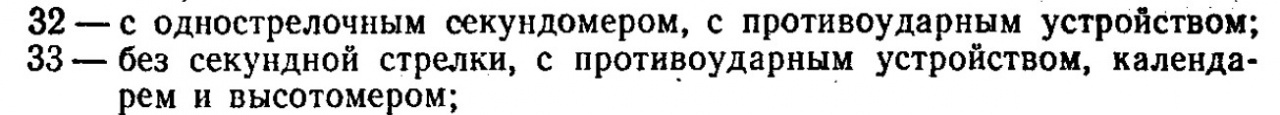

Сообщение от Андрей Бабанин Посмотреть сообщение
Мне попадался один 3132, отличий от 3133 не нашел
Ну тогда подскажите в чём отличия? И где это документально подтверждено? Может в каталогу каком есть часы на "3132"? Это не ехидство, просто я в своем мнении про ошибку банальную пока не разуверился. Если выпускался, отлично... Но где описание калибра и в чём собственно отличия от 3133?
Какую?
Так еще более не понятней:

Стоп, а календарь у 3132 есть? Может быть это 3133 без календаря?

Просто по классификатору 32 должен быть БЕЗ календаря.
Ну да, а 33 должен быть без секундной стрелки и с высотомером (кстати, а что это-высотомер?)
имхо, перемудрили они с этой индексацией, реально ничего не понять.
Попозже посмотрю какого года выпуска была книжка Харитончука, что я выложил кусок выше постом.
Потому как, у Харитончука от 1977 года, позиций 32-35 нет совсем.
С какого года начали выпуск 3132/3133?
Может подгоняли индексацию к этому калибру? Сперва указали 32, а потом исправились на 33?
