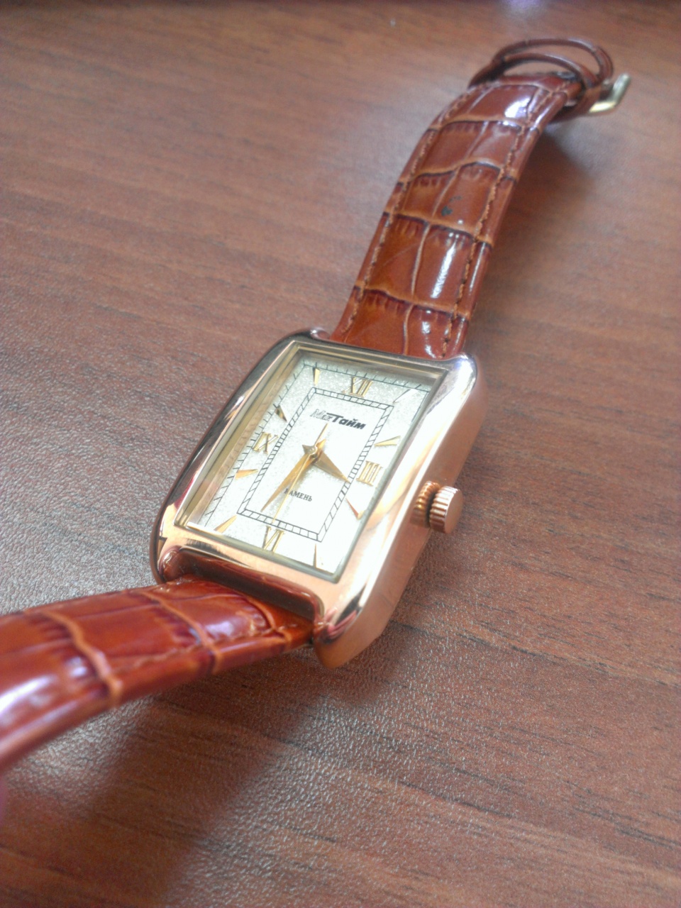

Мне, например, как человеку очень далекому от "часовых дел" очень страшит открытие и разбор механизма который был собран на заводе. Помню свой Ситизент, после 15-лет каждодневного ношения отвалилась надпись под стеклом, так вот я жутко переживал, что нарушат заводскую герметичность, что-то соберут не так и т.п. Сейчас же опасаюсь за само золото больше, но носить собираюсь каждый день.

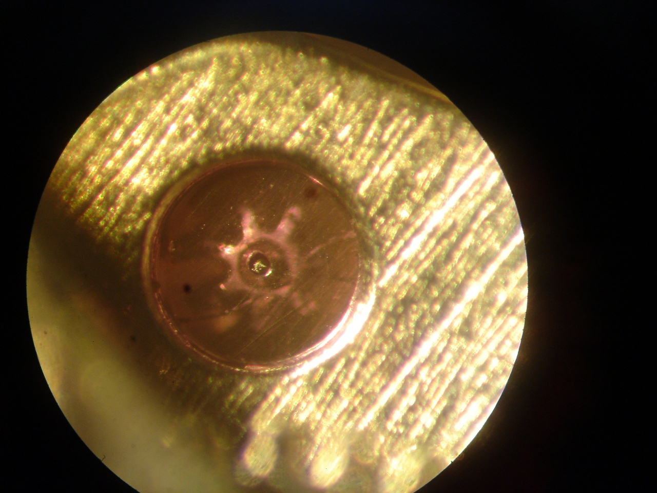

Вы думаете так не бывает?

Это фото делали Вы? Просто там просматриваются какие то царапины на камне.Да и ракурс странный. Под камнем просматривается триб колеса .Стало быть здесь должна быть масленка.А её нет . Возможно это вовсе и не рубин.Это мне напоминает фото на котором отчетливо видны каналы на паллетах проделанные анкерным колесом.
Я- один из тех кто мало верит в то ,что стальная цапфа ,пусть даже и закаленная,способна проделать такое с рубиновым камнем. Наоборот -сколько угодно! На нет сточенная ось, как результат непроведенной профилактики.
В остальном согласен с тем ,что своевременное обслуживание, примерно раз в пять лет,-залог долгой службы!

Да, это я делал через микроскоп. Я стараюсь в подобных случаях объяснять клиенту проблему с демонстрацией фото. Да и часы эти у меня где-то валяются, т.к. от ремонта отказались. А на камне не царапины, там трещина.
