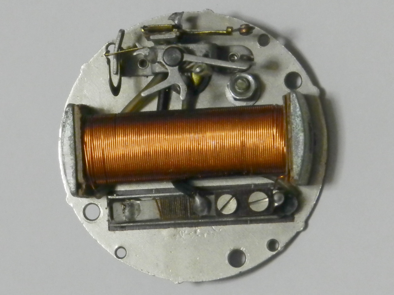

Мех слева. Видно коромысло, рычаг на нем, и взаимодействие с механизмом замыкания контактов.
И справа, на всякий случай сфоткал. Видно автоматический предохранитель.
Собственно вся электрическая часть часов - сверху вниз:
Котакты.
Электромагнит.
Предохранитель.

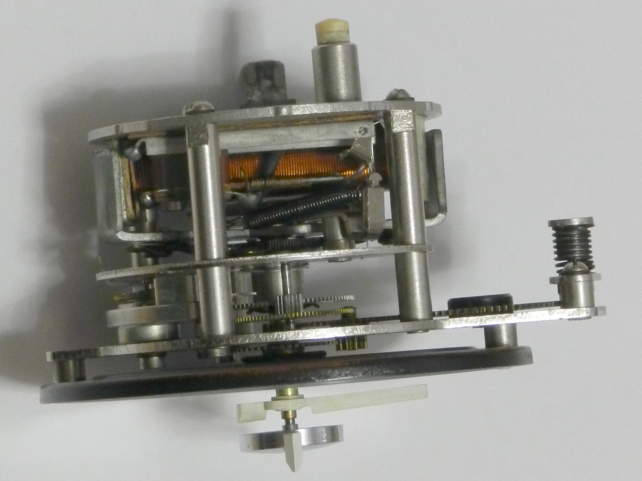

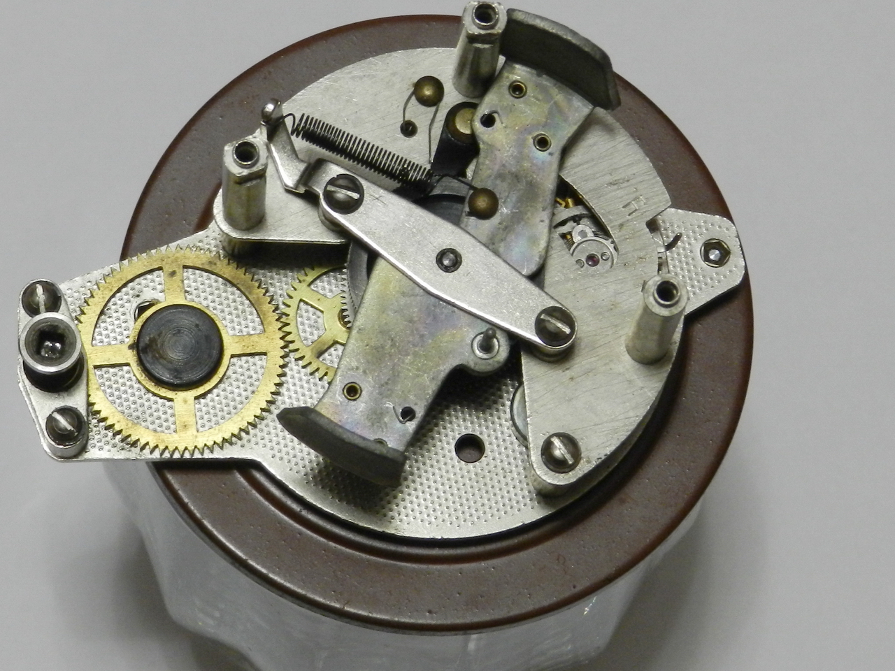

Механика. Завод коромысла спущен.
И взведен. Черня пружинка выполняет роль заводной пружины. Черное колесо, по которому ползает коромысло - вороненая сталь, это уже минутник. Думаю все знают что происходит дальше Мех ничем не примечателен особо, только разве что перевод стрелок при помощи тросика. И да, приставка (шахман) тут тоже есть. Ладно, собираем это чудовище:

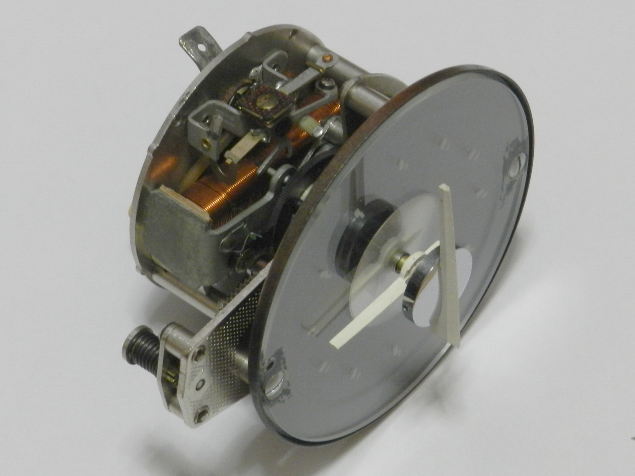

Первые два этажа циферблата - металлическая подложка, покрашенная черной краской, к ней привинчен плексовый прозрачный диск, разметка нанесена параллельно на обе стороны плекса.

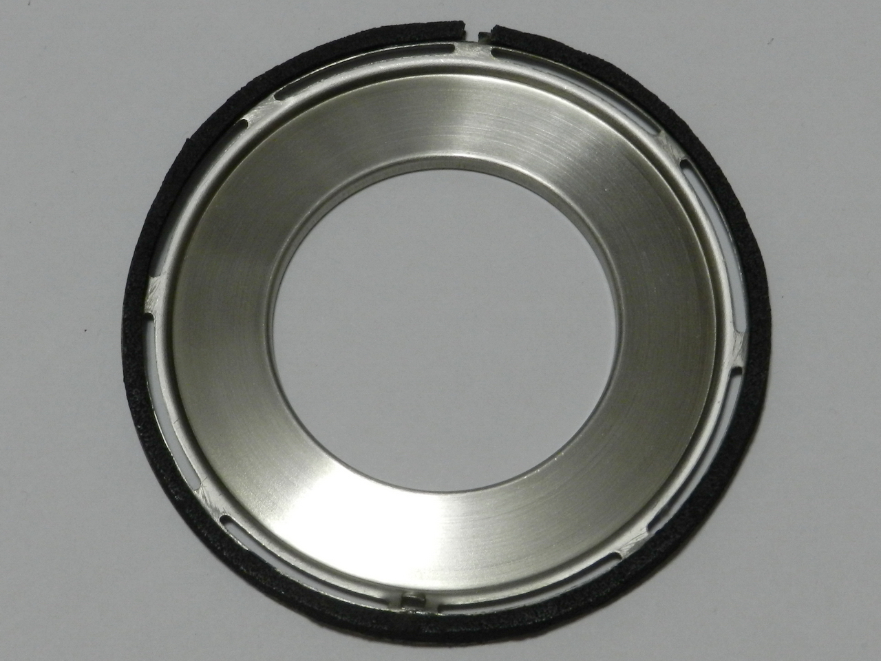

3-й этаж циферблата - металлический полированный диск, с прорезями по краям.

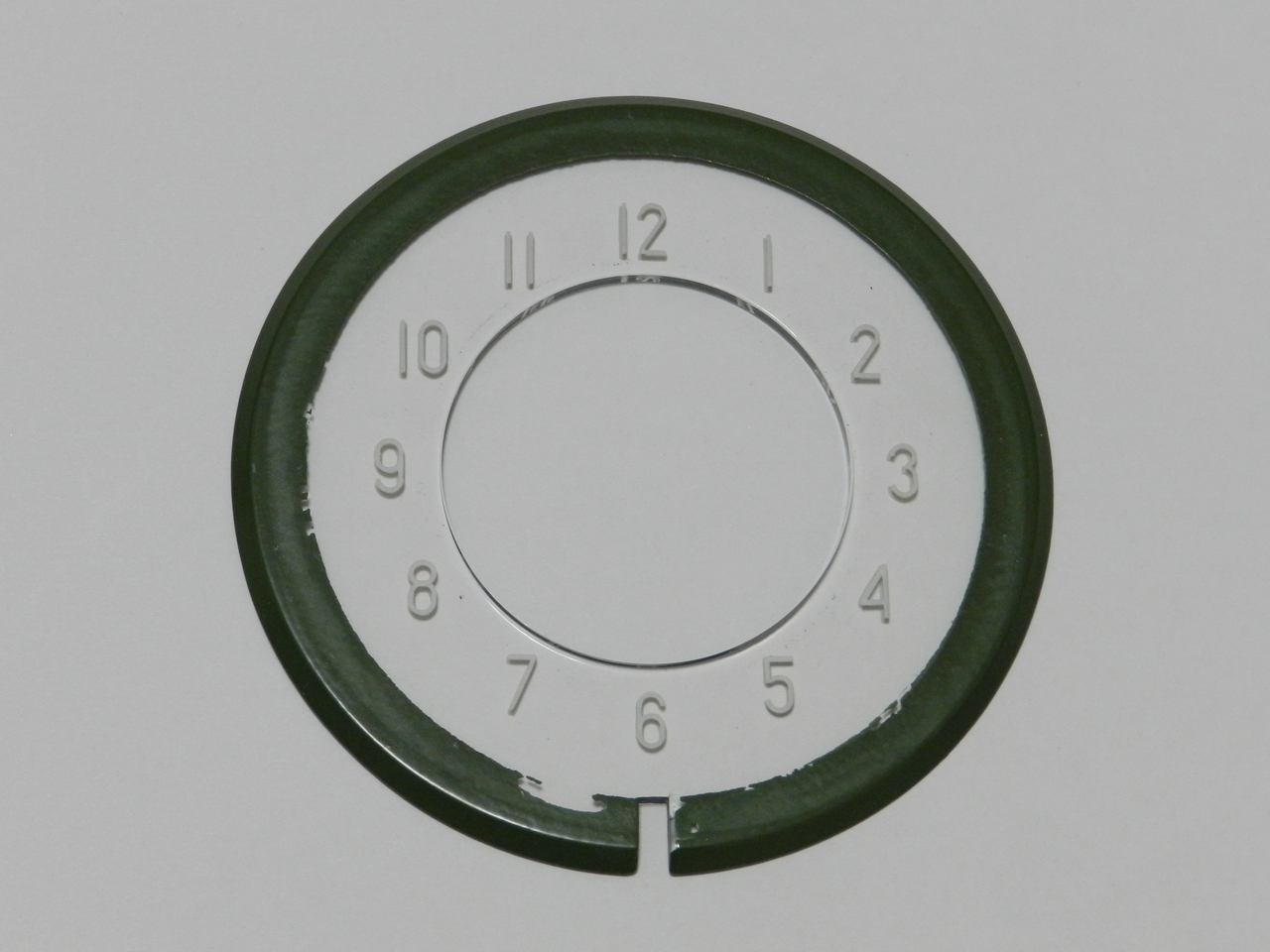

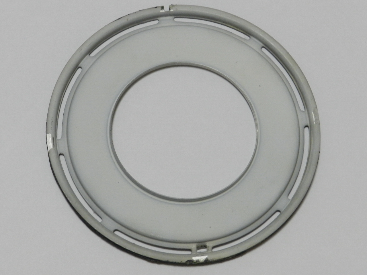

Он же, с оборота. Через эти прорези свет от подсветки проникает на следующий этаж -
Плексовое кольцо. Так же, разметка паралельная, двусторонняя. Край покрашен зеленой краской (только с верхней стороны) с хитрым расчетом - свет, проникающий через прорези в краях металлического диска, приобретает зеленоватый оттенок, в итоге цифры так же становятся зеленоватыми и по внутреннему срезу кольца видно зеленоватый блик (можно видеть в 1-м посте темы). Симпатишно

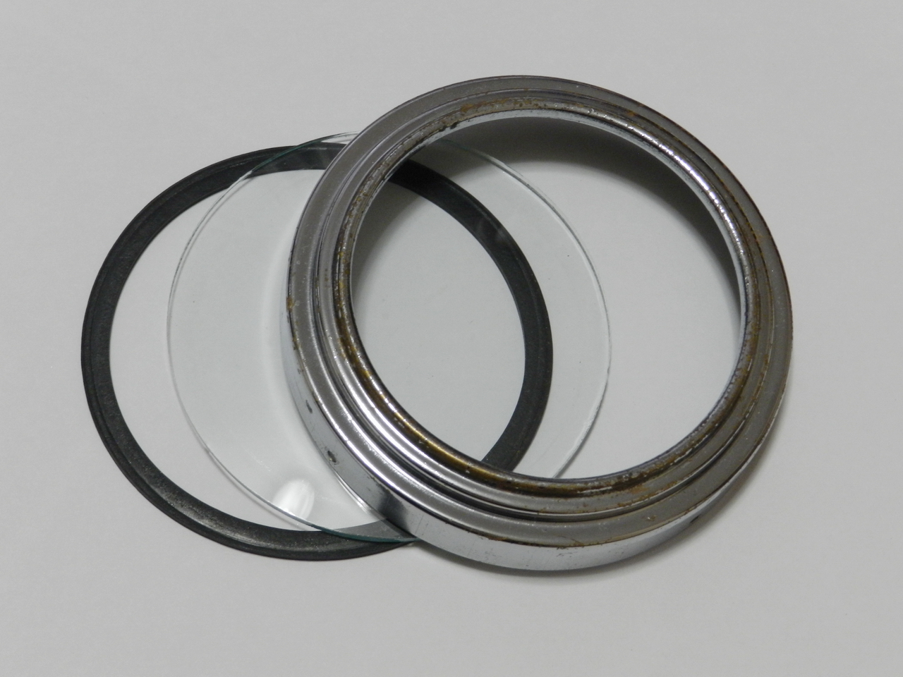

Резинка-уплотнитель, стекло, рант. Все.
