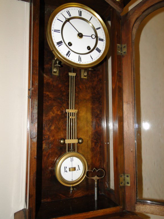

Обратил внимание на другое - в обоих каталогах эта модель часов представлена вот таким маятником. Он очень привлекателен и своеобразен. Насколько я знаю - это маятник принадлежит именно Ленцкирху, причем их самым ранним часам. Затем он исчезает и на ему на смену приходить маятник со стандартной линзой. Не мне конечно давать совет фирме, которой давно уже нет, но на их бы месте я оставил бы тот древний вид маятника - выглядит он шикарно.

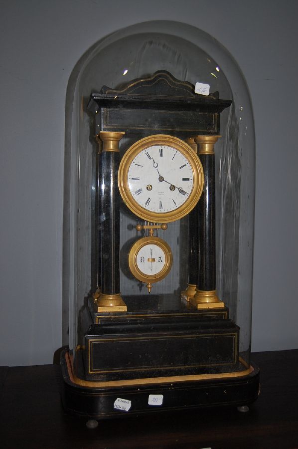

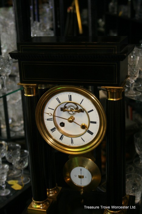

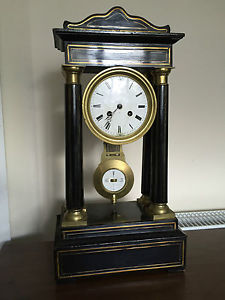

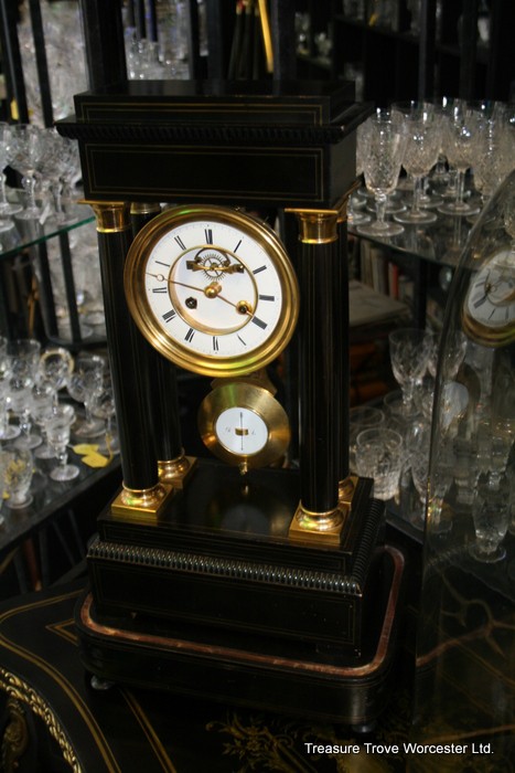

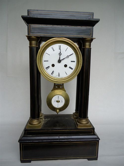

Эти маятники были скопированы у французов, популярны они стали как раз в начале 50-х годов, вот ниже фото французских часов-портиков с такими же маятничками:
ID:	1358332   Нажмите на изображение для увеличения
ID:	1358333   Нажмите на изображение для увеличения
ID:	1358334   Нажмите на изображение для увеличения
Название: Regency skeleton clock 005-autoxauto.JPG
ID:	1358335   Нажмите на изображение для увеличения
Название: Regency skeleton clock 006-autoxauto.JPG
ID:	1358337   Нажмите на изображение для увеличения
Название: Regency skeleton clock 009-autoxauto.JPG

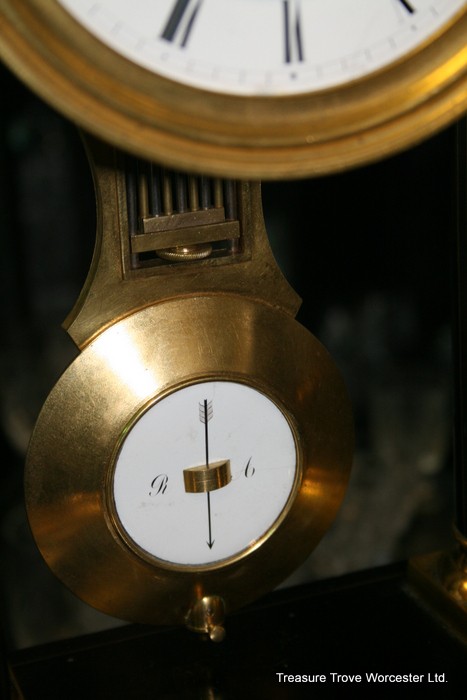

На фотографии, где часы под колпаком, маятник практически точь точь как у Ленцкирха. Я вначале думал, что длинна таких маятников регулируется шайбой в центре линзы, пока не приехали мои часики - оказалось, что она неподвижна, а регулировка осуществляется шайбочкой над линзой.

Да, у французов также, это декоративная нашлепка.

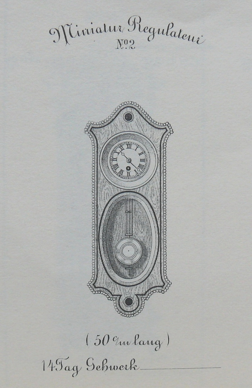

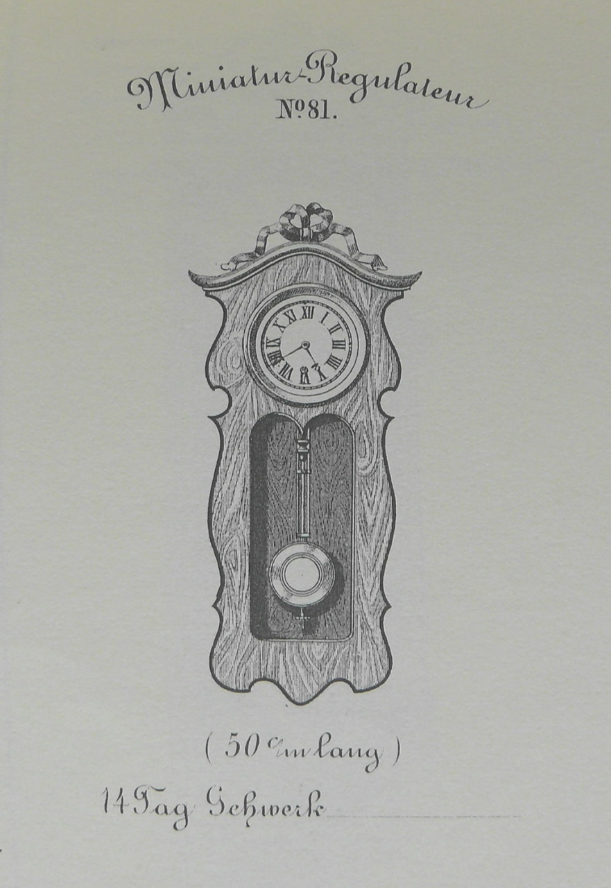

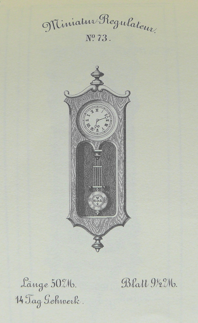

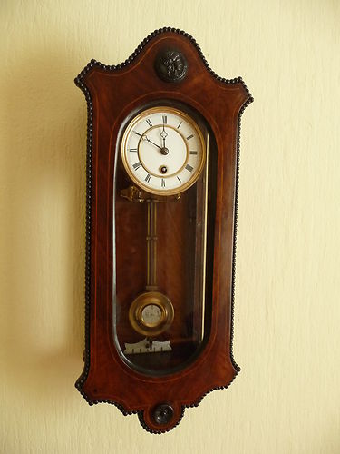

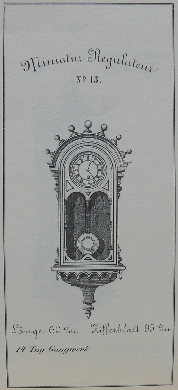

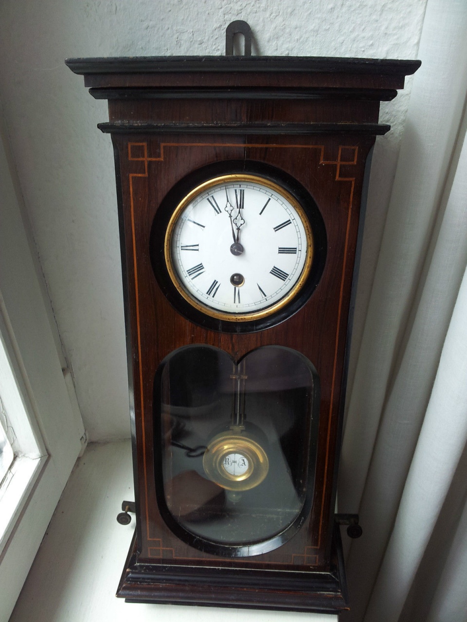

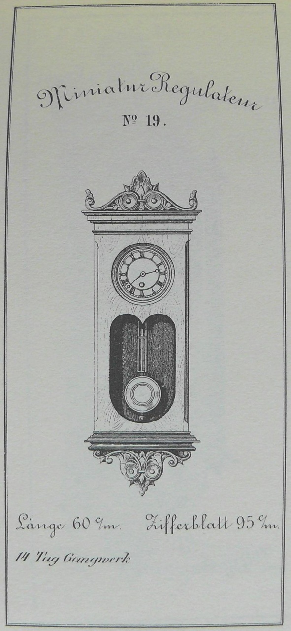

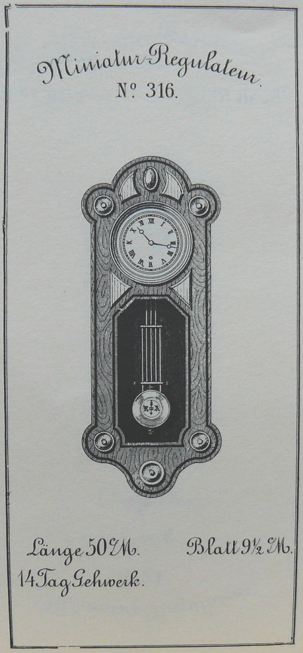

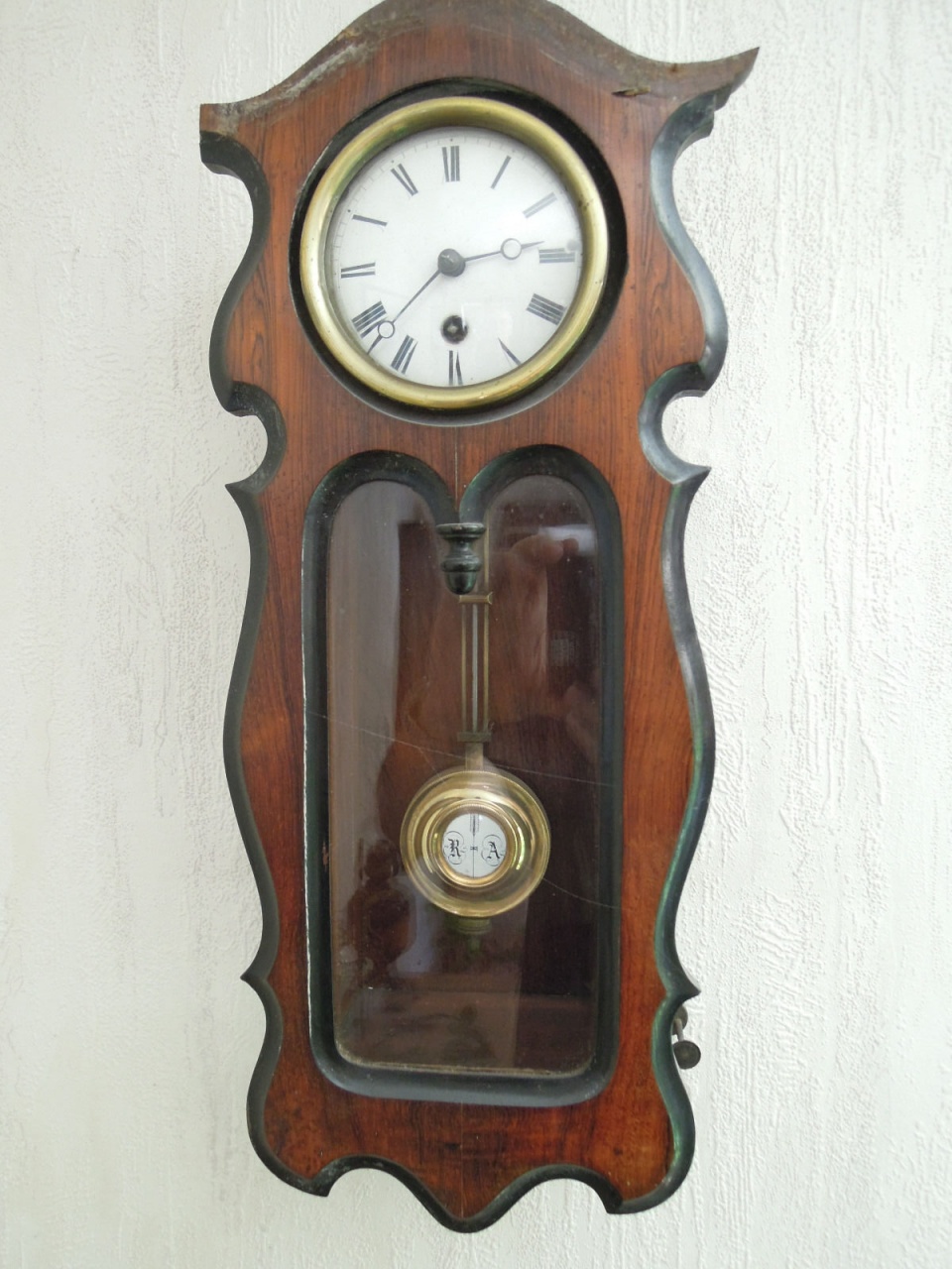

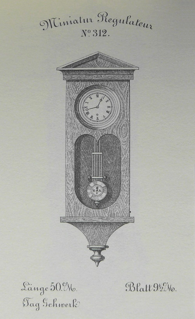

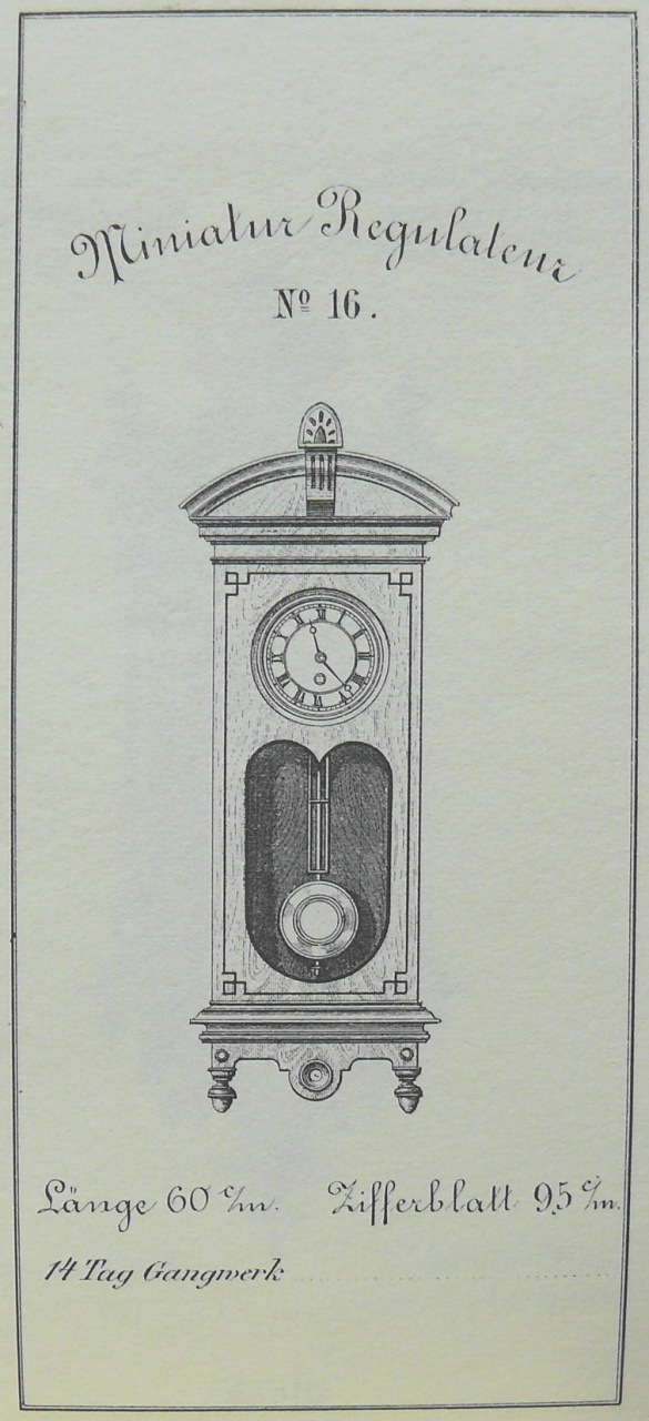

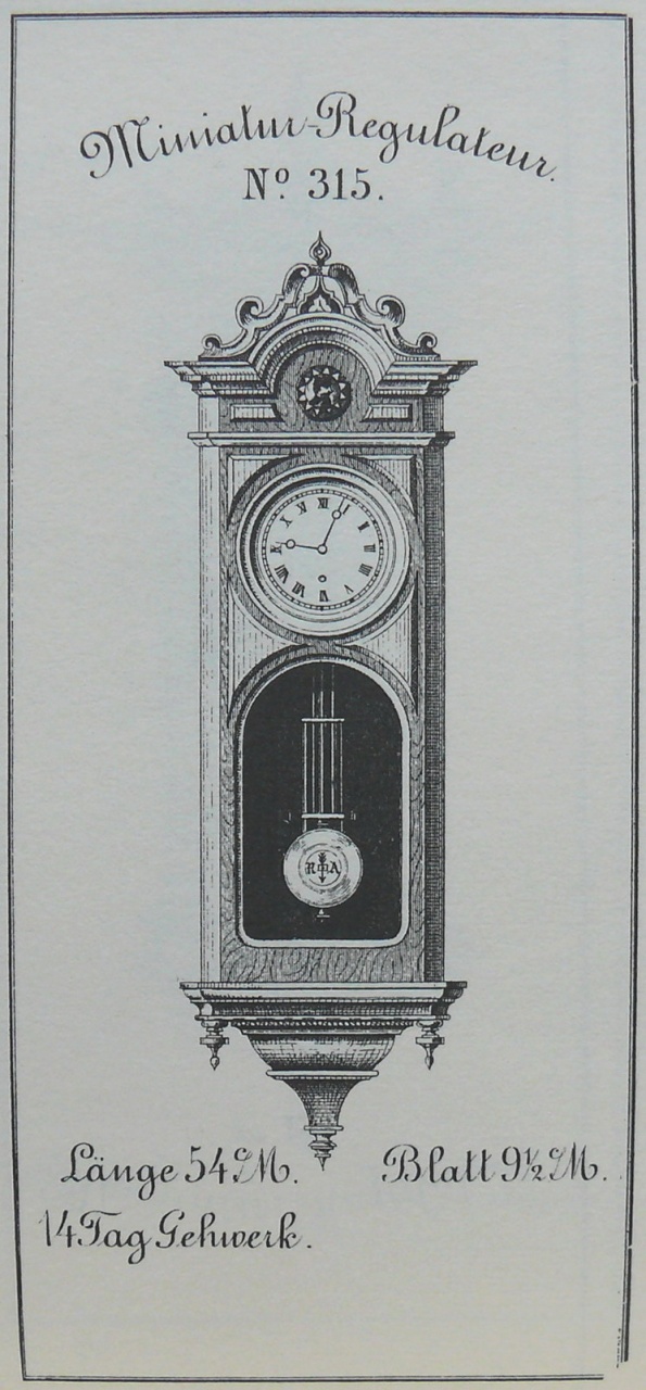

Пересматривая каталог, обратил внимание на линейку часов под названием миниатюрный регулятор. Они вклинены в основную нумерацию часов Ленцкирх, но от всех остальных их отличают следующие особенности:
1) небольшая высота корпуса - 50-60 см.
2) механизм без боя - так называемый молчун
3) особенный маятник на трех спицах и с широким латунным ободком

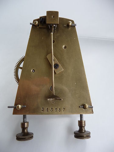

Самый ранний механизм, который я нашел датирован 1865 годом (86965).
Циферблат использовался цельный (вплоть до 1873 года (169323)).
Затем был заменен на составной в 1874 году (213587).
ID:	1359430   Нажмите на изображение для увеличения
ID:	1359431   Нажмите на изображение для увеличения
ID:	1359432   Нажмите на изображение для увеличения
ID:	1359433   Нажмите на изображение для увеличения
ID:	1359434   Нажмите на изображение для увеличения
ID:	1359435   Нажмите на изображение для увеличения
ID:	1359440   Нажмите на изображение для увеличения
ID:	1359441   Нажмите на изображение для увеличения
ID:	1359442   Нажмите на изображение для увеличения
ID:	1359443   Нажмите на изображение для увеличения
ID:	1359450   Нажмите на изображение для увеличения
ID:	1359451   Нажмите на изображение для увеличения
ID:	1359452   Нажмите на изображение для увеличения
ID:	1359453   Нажмите на изображение для увеличения

Вадим, Ленцкирх всего лишь продолжил тему миниатюрных настенных часов, которую, как считается, первыми начали развивать австрийские мастера.
Всего моделей миниатюр у Ленцкирха было около 25, некоторые часто встречаются, а некоторые крайне редко. Выпускались они примерно до 1890 года. Пожалуй, наиболее полно эту тему изучил наш форумчанин и Ваш земляк Игорь (Pyroman).
