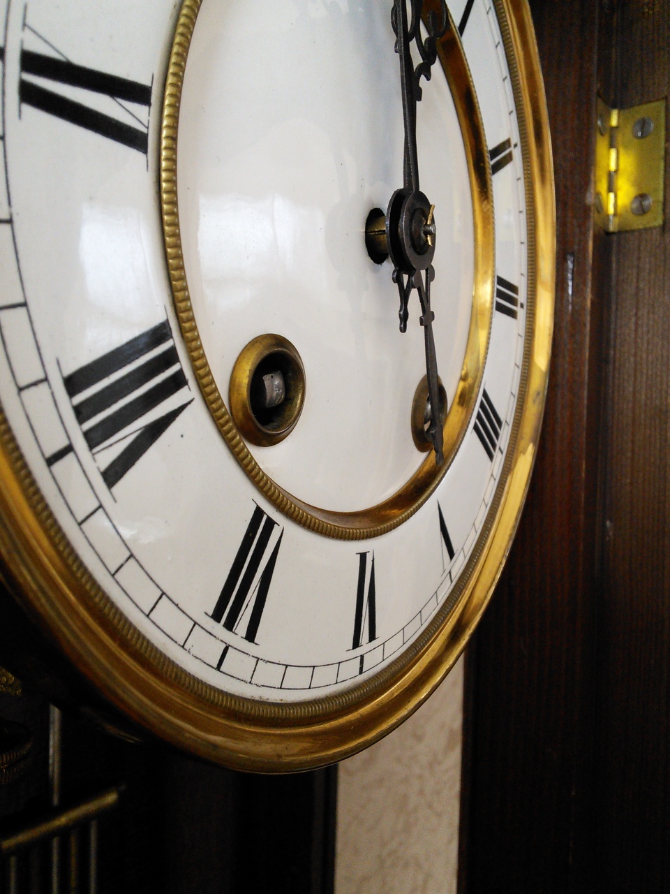

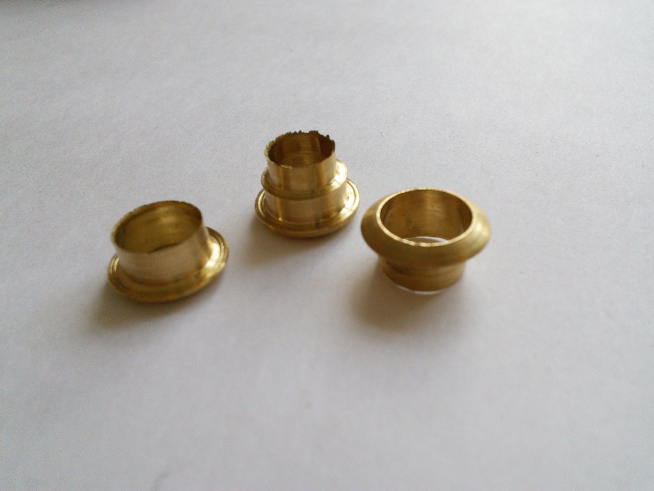

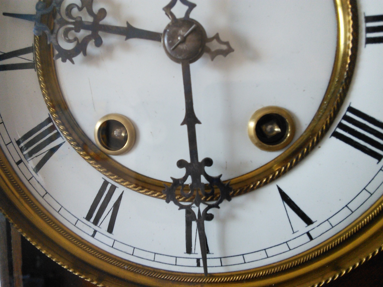

Добрый день.
Я точу эти втулки из латуни, единственно отличие от оригинала - это цвет, он более яркий, так как медь ещё не окислилась за такой короткий промежуток времени. И принцип крепления другой, я их вставляю на небольшой натяг с проточкой штихелем небольшого паза внутри. Сам "грибок" формирую тоже штихелем.
На фото выбракованные заготовки и два фото того как они уже выглядят в циферблате.
С уважением, Влад.

Старинные настенные часы с боем - это квинтэссенция точной механики и эстетического наслаждения.

Сообщение от enke Посмотреть сообщение
Отлично смотрится.
Если это относится ко мне, то СПАСИБО!
Работа достаточно кропотливая, на одну готовую и вставленную втулку приходится две, а то и три выбракованых.

Сообщение от Сергей Дмитриевич Посмотреть сообщение
Хорошая работа.
По цвету не заморачивайтесь, оставьте как есть, они сами со временем потемнеют.
Но при такой технологии большой расход материала получается, примерно 3/4 прутка идёт в стружку.
Не рентабельно если делать много.
А парочку другую можно.
Добрый день, Сергей Дмитриевич.
Спасибо! По поводу расхода материала - да, Вы правы и я даже думаю, что расход ещё больше за счёт того, что каждую втулки приходится точить под индивидуальный размер и подгонять индивидуально, то выбраковка получается большая, где-то выходит 4/5 материала идет в утиль.
Но, это того стоит, так как часы старинные и они достойны внимания и уважения.
С ув., Влад.

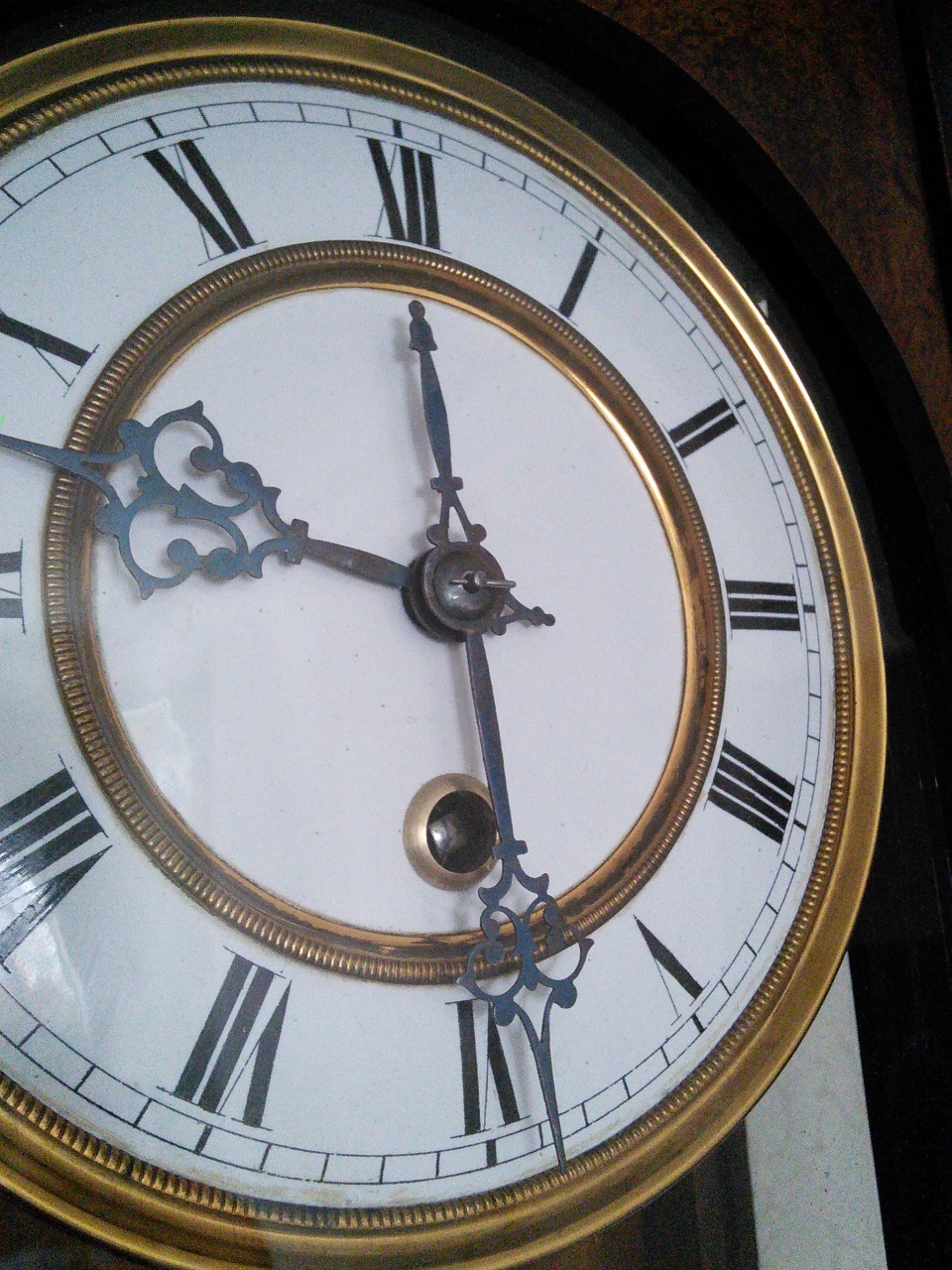

Сообщение от Slon_ik Посмотреть сообщение
Несущественная микрозаметка.
Лицевая форма обычно выпуклая у штампованных латунных, у тех, что точеные, из более ранних, лицевая поверхность чуть выше и имеет некоторую вогнутость.
Приветсвую, Вадим.
Да, я знаю про это расхождение, но технически выточить выпуклую поверхность легче чем вогнутую. Для вогнутой поверхности лучше подошел бы фасонный резец чем штихель.
Вот такие у меня стоят на Ленцкирхах.
