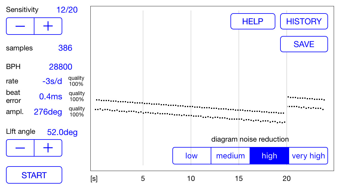

Программу с гугл плеймаркета скачайте для регулировки часов, можно несколько, в какой разберётесь, и ей выставьте. Просто на глаз уйдёт много времени. Есть две детали для регулировки, регулятор колонки и градусник. Регулятором колонки выставляется выкачка, градусником погрешность хода. Бесплатные и условно бесплатные программы не дают возможности регулировать выкачку, поэтому её можно либо не трогать, либо попробовать выставить приблизительно, чтобы вилка на остановленных часах была примерно по центру. А потом только градусником двигать туда сюда, выставляя погрешность.
В регуляторе колонки спираль заканчивается, через градусник она проходит насквозь.

с помощью программы, двигая "stud"- колонку, вам нужно выставить выкачку (beat error) к значению близкому к нулю, скажем так, в 0,5 мс попадете, и хорошо. это будет видно по двум полоскам точек на экране, чем они ближе друг к другу, тем точнее выкачка - тем более ровно по центру выставлен импульсный камень баланса в анкерной вилке. потом градусником выставляете уже ход, +-20 секунд в любом положении - отличный результат для этого механизма. движение в сторону колонки будет давать "-"
по завершению, переверните часы и проверьте, сохраняется ли стабильность хода хотя бы в 4 положениях.

Что за программа? "Клок тунель"? Или для компа? Скачал несколько программ из маркета - ничего не понятно: куда, чего...

Как это делать без компьютера.
Ждете, когда часы остановятся сами - когда распустится пружина завода.
Снимаете глобен баланса с балансом, отвернув 1 винт. Аккуратно!
Снимаете 2-й малый глобен с якорем, отвернув 2-й винт.
Ставите баланс обратно. Поворотом колонки добиваетесь, чтобы сектор баланса смотрел точно на ось якоря и анкерного колеса, т.е. ставите выкачку в ноль. Снимаете баланс.
Собираете все обратно, как было изначально.
И только теперь можно градусником отрегулировать точность хода. Если, конечно, у Вас не повреждена (не деформирована) спираль баланса. Если не имеете бинокулярных очков и инструмента - не беритесь.
Без снятия якоря Вы, не имея опыта, просто не выставите сектор точно посередине между плечиками якоря - у Вас якорь "бегать" будет, а зафиксировать его Вы не сумеете.
