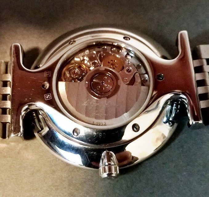

В какую сторону крутится баланс в этих часах при автоматическом заводе? По часовой, или против?
