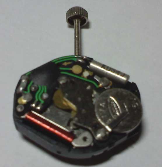

Здравствуйте Коллеги,после воды принесли Тиссо аналоговый и цифровой дисплей,разобрал полностью,оставил только железо,закинул в ультрозвуковую ванну,после сборки все заработало,только аналог пошли в обратную сторону,с этим часто встречался.пробовал уже 2 раза размагничивать статор,перевернуть его нельзя изза углубления в нём,не гнул,снимал всё аккуратно.есть у кого какие идеи?

Замена - это самое простое. Если время есть, попробуйте подогнуть - иногда эффективно

умудрился перевернуть статор(подточил) тоже самое-идут в обратку.гнул ,размагничивал. не знаю уже.заменить нечем.

Читайте внимательнее посты. Направление шагового двигателя задаёт овал, с ним и нужно будет манипулировать

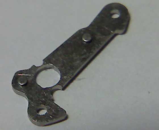

Прочитав данный топик мне захотелось сделать самому, так чтобы механизм крутил сек. стрелку в обратную сторону. Механизм... надпись на нем значилась ISA K63 - что за зверь и чьего производства сам не знаю. разбираем, снимаем статор, смотрим на выемки внутренней окружности(рис. 1) вопрос о том почему именно ротот крутит в определенную сторону,заключен, как мне кажется, именно в них (выемках, пропилах).
Как сделать реверс?, прочерчиваем линию перпендикулярную к линии опирающейся на эти выемки, и делаем пропилы гораздо более глубокие, чем те что есть(рис. 2).
Собираем и о чудо, сек стрел крутит в обратную сторону.
P.S. а как наоборот неисправный статор снова заставить крутить стрелку в нужную сторону, как считаю есть два способа, "рихтовать" пока статор не примет идеальную форму, или сделать на месте старых выемок, еще более глубокие(может поможет).
P.S. новые пропилы сделаны несколько грубо(бархатным надфилем), но тем не менее, даже при таком не приглядном состоянии, уверенно стрелка вращается в обратную сторону(вид на мех. без мет. кожуха и вид на статор в собранном виде(рис. 3) .

Пропилил перпендикулярно,теперь стрелка на месте дёргаеться,буду рехтовать.

Дергается - значит не хватает момента, чтоб провернуть полностью. До этого писал:"или сделать на месте старых выемок, еще более глубокие(может поможет)."- в случае когда неисправен статор и "окружность"- приобрела овальность и то не факт, что поможет. Перпендикулярно то пропиливал на исправном статоре, а на неисправном надо наоборот. Если только как-то ротор не повредился после ультразвуковой мойки, не знаю на сколько реально, тогда да. Кстати стрелка начинает дергаться в нужном(по часовой) направлении?

Да, в нужном,там такая система,перевод стрелок(типа как на касио,нажимаешь-стрелки бегут)так вот,здесь головку вращаешь.раньше стрелки при переводе двигались в обратку.сейчас как надо,но в нормальном режиме стоят,там один шаг делаеться 1 раз в минуту.
