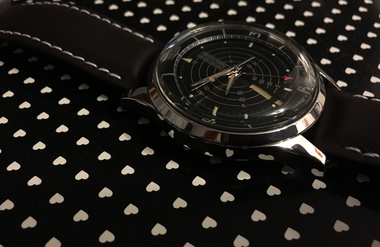

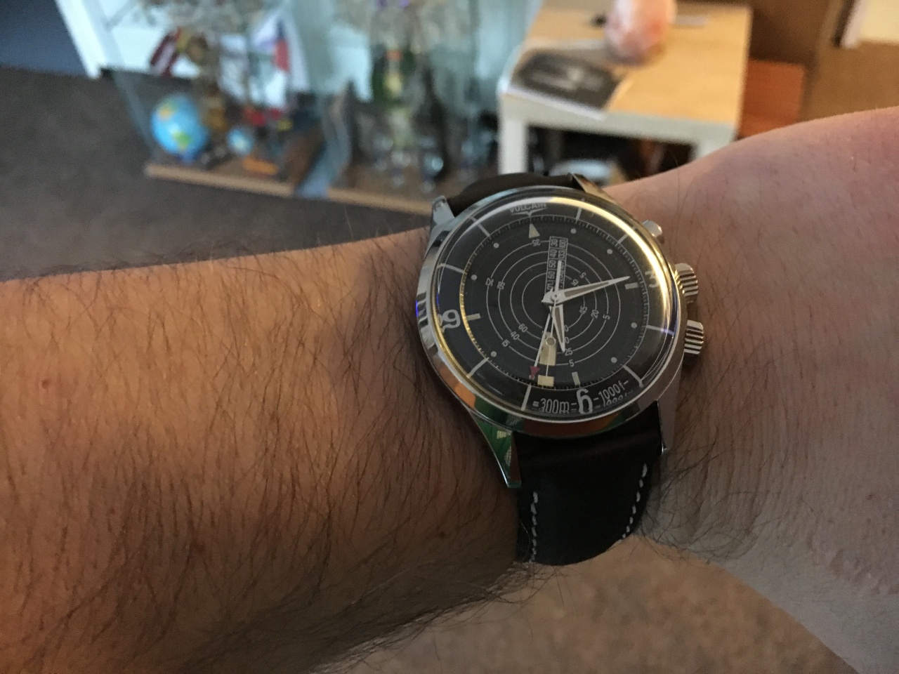

Это ошибка. В этой моделе акриловое стекло. Об этом ничуть не жалею. Три недели носки, никаких видимых царапин.
Часы показывали ход в районе +10с в сутки В прошлый четверг зашел к своему мастеру и отрегулировал ход. В результате ход часов стал -1/+1с, зависит от завода пружины. Завожу с утра и сразу на руку, часы идут -1с в сутки, ночью цифер вверх +1с за это время. Амплитуда 295-305.
В часах 3 крышки и все хлопушки кроме первой с дырочкой, которая просто закрывает механизм, отверстие находится прямо над наковальней. Далее идет вторая крышка-хлопушка, захлопывается только прессом. Руками даже можно и не пытаться. Ну и третья крышка - внешняя, тоже хлопушка.
Часы реально радуют, обращают на себя внимания. Друзья буквально в восторге от такого громкого будильника. Кстати, насчет будильника - во время гонга прикольно ведет себя секундная стрелка - она начинает быстрее бежать на 12 часов, там замирает, а после окончания звонка нагоняет ход абсолютно без потери точности.
Единственное, что немного огорчает - довольно недолгоиграющий и слабый люм.
Что ещё хочу добавить - тест на давление пройден на ура - оно и понятно - дайвер. Но на вакуум, т.е на отрицательное давление не пройден. Где то читал, что многие дайверы вакуумный тест не проходят. Скорее всего стекло и прокладки рассчитаны на давление сверху, а не изнутри. Я так понимаю, что на высоте примерно 7000-1000м крышку выбьет вверх.

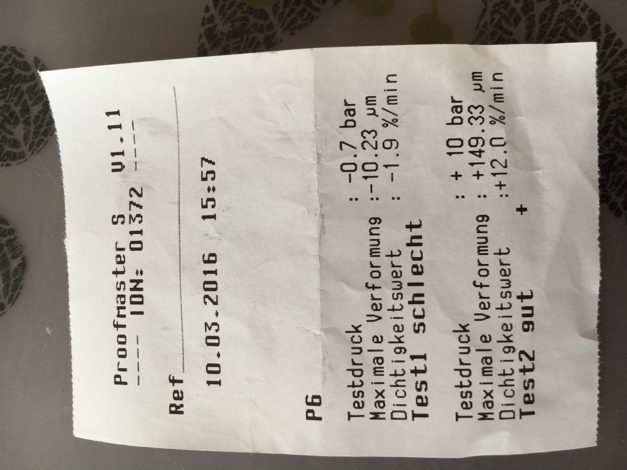

Вот что мне выдал тест:
-0,7 бар - это какая высота над уровнем моря?
-10,23nm - в перреводе: максимальная деформация, ну и -1,9% - отрицательная деформация.
0,7 Бар это 70000 Паскалей:
https://www.unitjuggler.com/%D0%BF%D...a.html?val=0,7
По таблице определяем высоту над уровнем моря:
http://tehtab.ru/Guide/GuidePhysics/...PressureHeight
Итого: имеем величину высоты над уровнем моря в промежутке от 2 до 5 км.
Последний раз редактировалось Аккаунт удален; 16.03.2016 в 14:27.

Да, спасибо. Это примерно 3 км. При резком наборе высоты на самолёте, может крышку выбить, я так понимаю? Уши то у нас закладывает при этом.
