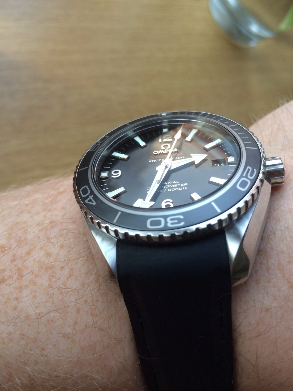

Да, керамика
  #12
Старый 21.02.2016, 10:27
Jetcat862 Jetcat862 вне форума
Регистрация: 06.05.2015
Сообщений: 104
Сказал(а) спасибо: 65
Поблагодарили 109 раз(а) в 45 сообщениях
Керамику поцарапать очень тяжело, надо себе поставить цель, чтобы добиться этого. Пробуйте нежно ластиком. Оцените саму царапину, ногтем чувствуется? А если водой смочить, исчезает?
  #13
Старый 21.02.2016, 10:34
ИГОРНЕТ ИГОРНЕТ вне форума
Регистрация: 07.10.2007
Сообщений: 1,751
Сказал(а) спасибо: 80
Поблагодарили 628 раз(а) в 351 сообщениях
За это время можно было уже удалить с 10 часов
  #14
Старый 21.02.2016, 12:23
Аватар для ВованВованыч
ВованВованыч ВованВованыч вне форума
Регистрация: 16.06.2009
Адрес: Google Earth
Сообщений: 4,523
Сказал(а) спасибо: 7,587
Поблагодарили 20,853 раз(а) в 5,359 сообщениях
Сообщение от Valio Посмотреть сообщение
Предположительно царапину посадил металлической собачкой от замка, но не ударом а как бы трением
Тогда не делайте нам мОзги.
Замки чаще всего латунные. Металл мягкий, он и остался тонким слоем на керамике.
Берите стерку, вату в спирте, что угодно, и стирайте уже.
Я так же керамику алюминием "царапал".
Все удаляется на раз-два.

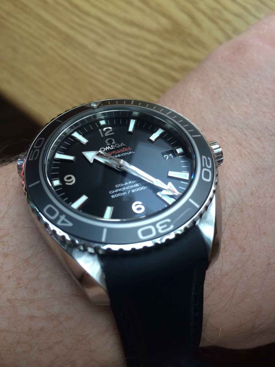

Господа, вы были правы все ушло благодаря ластику. Меня смутили два горе мастера на Тверской в омега сервисе, которые в один голос утверждали что убрать царапину не возможно. Всем спасибо

Я как раз о ней говорил. Интересная позиция официалов.. Не предложили попробовать карандашом вывести царапину и предложили безель под замену.
Upd: вот вам и официалы... Я бы на вашем месте при случае заехал и проконсультировал сотрудника, чтобы он впредь из-за своей неграмотности не выглядел вымогателем в глазах клиентов.

Сообщение от olfagp Посмотреть сообщение
)))). Ничего интересного в позиции не увидел. Обычная позиция. Стандартная в наше время.
Зачем консультировать? Их уже проконсультировали до вас (тс-а, нас ))).
Это не неграмотность. Это бизнес ).

Не факт. Возможно неграмотность.
Такой бизнес бросает тень на компанию и в первую очередь на ее представительство в РФ. Не думаю, что компания омега заинтересована в такой репутации.
