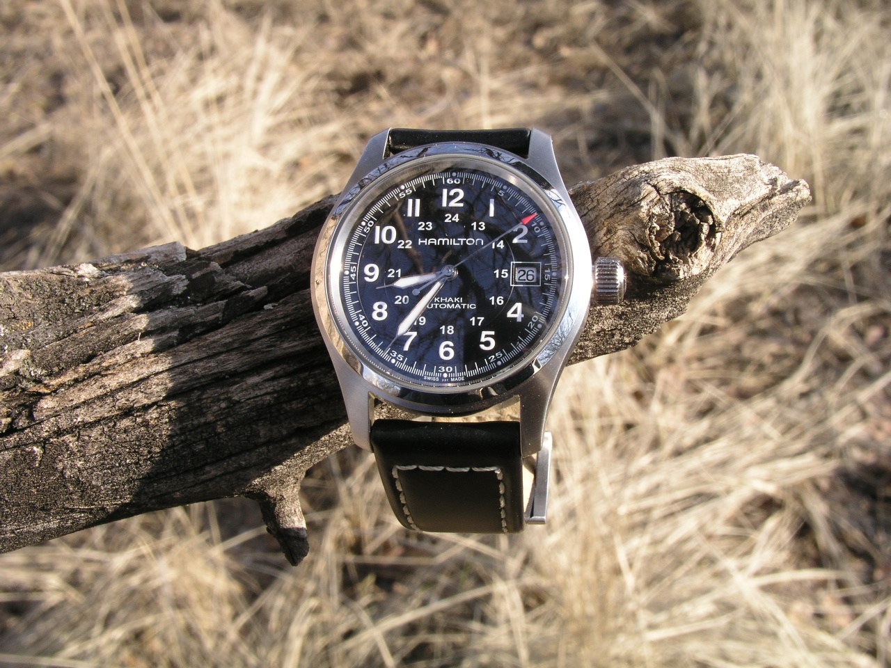

Поддерживаю, что эти цифры - некоторый внутренний код, необходимый только внутри компании Hamilton. Встречал 331, 333.
А у меня другой вопрос: в Хаки филд (как у ТС, например) именно те, что с красной секундной стрелкой, на циферблате отсутствует надпись Свис мэйд. Исключение составляют новые модели с белой секундной стрелкой. Но там и циферблат другой.

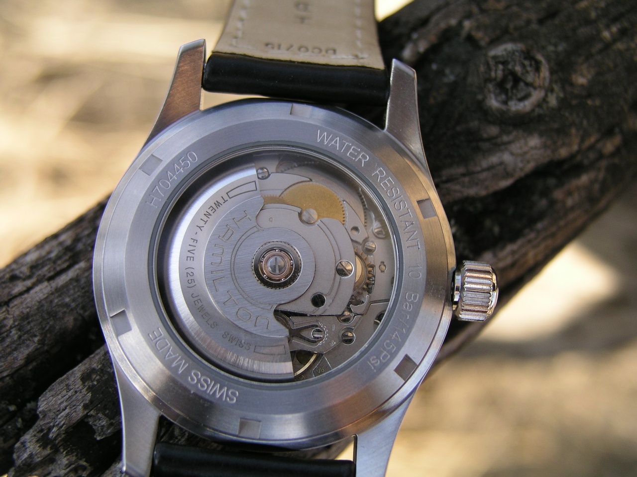

Так вот, у меня модель с красной секундной стрелкой и с надписью Swiss 331 made.
Серьёзно говорю, что такого сочетания (красная головка секундной стрелки, хаки филд и надпись "свид мэйд" на циферблате) я никогда не встречал (фотографий пересмотрел в интернете массу). Часы заказывал в Джомашопе.
К тому же, в моих часах с обратной стороны отсутствуют надписи "Сапфир скристал" и модель механизма 2824-2. Просто пробелы. Как "дойдут руки" обязательно выложу фотографии.
Про подделку даже не намекайте!!!

Фото выложил вот в этой теме: http://forum.watch.ru/showthread.php?t=116973

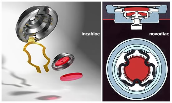

Противоударная защита
Сообщение от DimonNS Посмотреть сообщение
Вопрос по системе противоударной защиты: какой стоит замок на камне баланса? на фото не видно.
У меня diashock например, что говорит о мехе класса standart? на часах без надписи swiss made и с детально расписанной задней крышкой стоит incabloc (те фото которые есть в форуме), и может говорить уже о доработанном механизме.
Получается интересная закономерность.
Вот здесь написано следующее: " Incabloc + - это просто система Incabloc в полной сборке со всем механизмом баланса. Novodiac – это более простая система со скобой трёхлистником, крепящейся на трёх точках опоры. Помимо свободы хода всего противоударного механизма, что неизменно сказывается на точности и прочности часов, система более трудоёмка с точки зрения монтажа-демонтажа, что сказывается на сервисе и послепродажном обслуживание. Такая система преимущественно применяется в часах низового сегмента, а также в калибрах ETA класса «эконом» и «стандарт». ETA имеет собственную противоударную систему Etachoc, основанную на трёхточечной скобе. Эта система, наравне с механизмом Novodiac, применяется в калибрах ETA, предназначенных для часов низового сегмента."
На рисунке изображены Novodiac и Incabloc пружины.
Вот в этой теме также есть информация про Etachoc и Incabloc.
У меня на часах точно Etachoc или Novodiac - под лупой смотрел. Кстати, разницы между Etachoc или Novodiac я не улавливаю)))
А про Diashock там же написано: "Из других часовых мануфактур собственными разработками отметились, пожалуй, лишь Seiko, Casio и Citizen и создали Diashock, Shokresist и Parashock соответственно."
А вот на видео, кстати, Incabloc! Хоть и модель одна и та же!

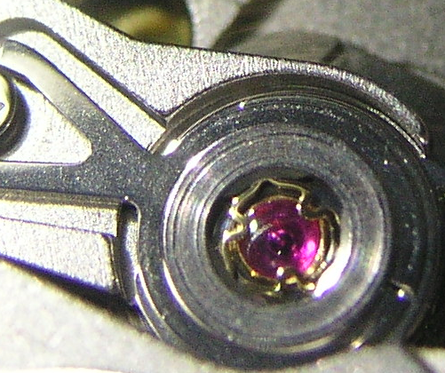

Фото замка
Вот фото моего Etachoc.
P.S. Фото старался сделать как можно лучше, но получилось как всегда
