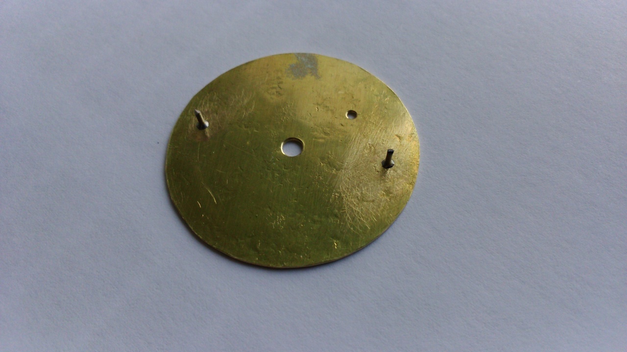

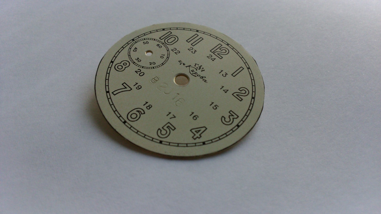

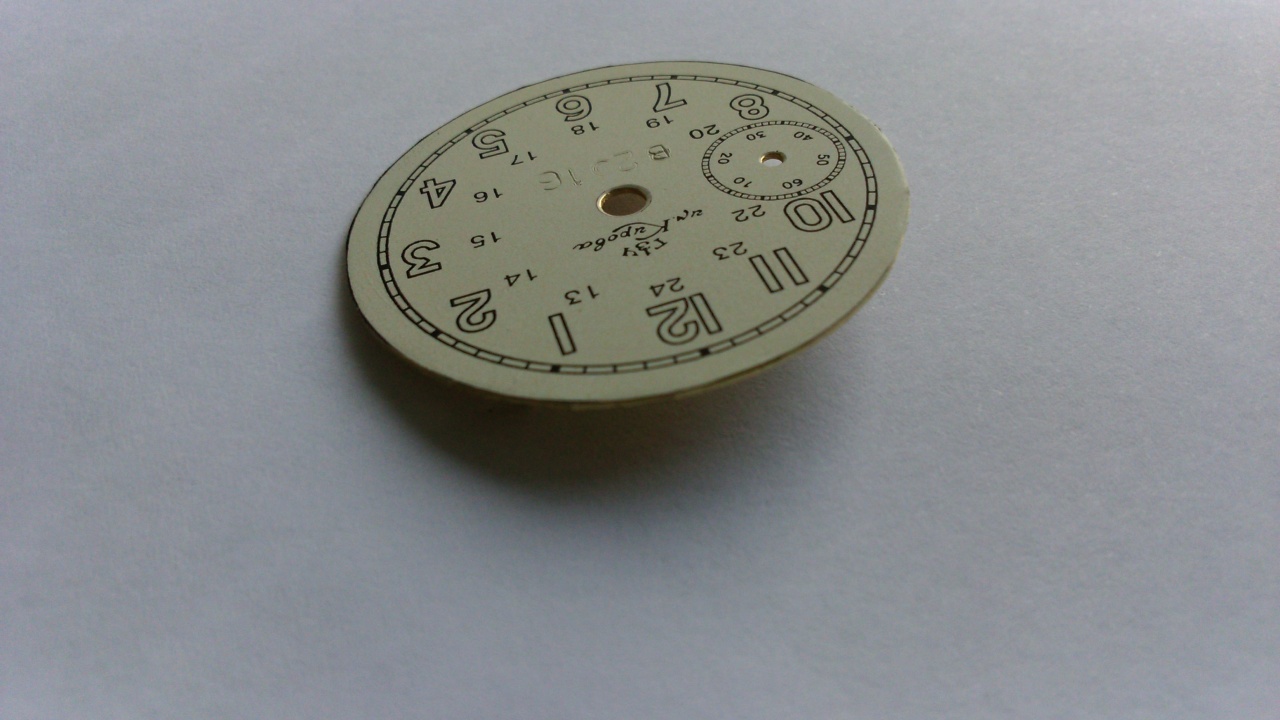

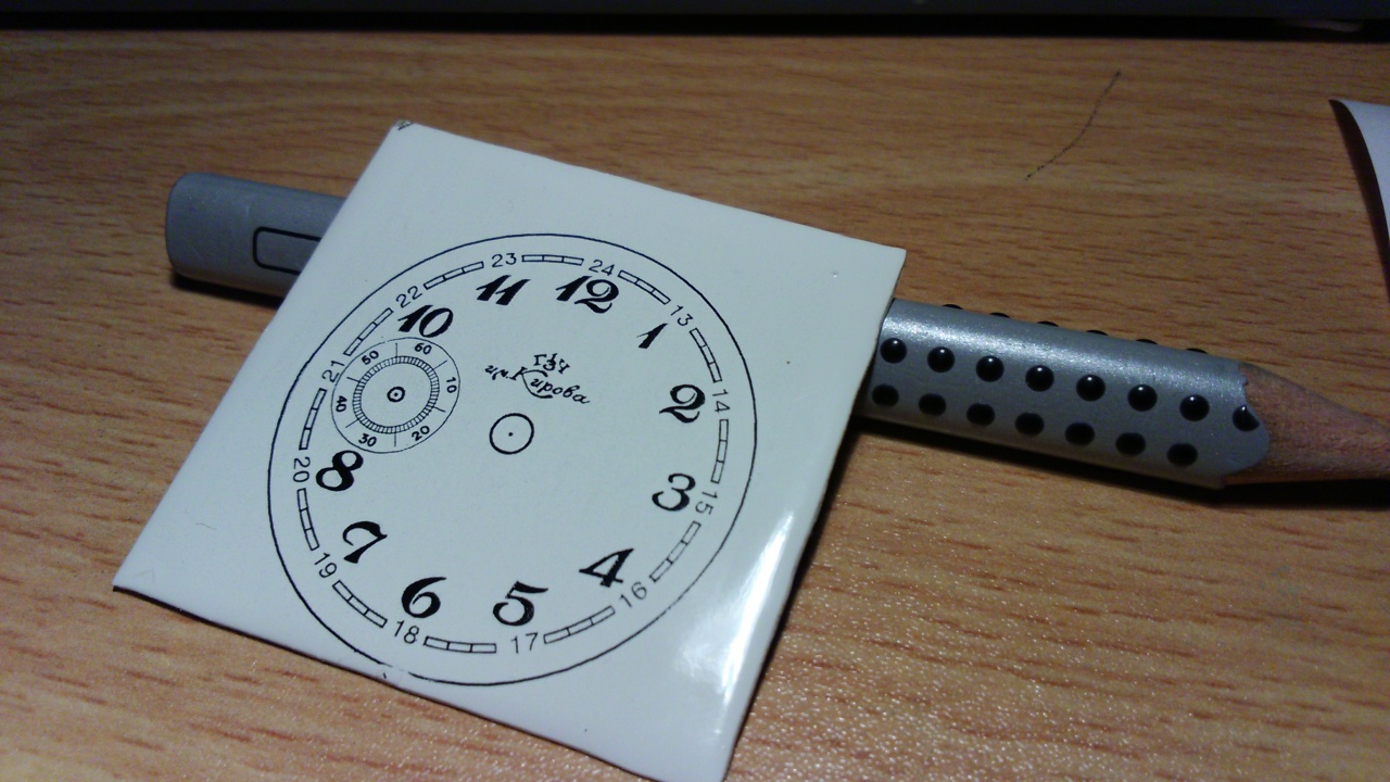

Надеюсь. Это бы ускорило и облегчило процесс, быть может кто нибудь подскажет как равномерно напылять порошок на заготовку? Это убрало бы надобность в шлифовке, так-же циферблат был бы больше похож на эмаль.
Припаял ножки. Не смотря на то, что паял горелкой, следов не осталось (цифры 1 и7) В этом приемущество порошка перед лаком.
Теперь можно наносить люм и при желании нанести светостойий лак.

Сообщение от Januar1973 Посмотреть сообщение
Никак. Эмаль точно так же нуждается в шлифовке и полировке. Возможно вашу низкотемпературную эмаль также можно отполировать до блеска - эпоксидные двухкомпонентные эмали как правило плохо полируются: из-за нагрева при полировке размягчаются и тянутся. Ваша видимо что-то промежуточное по технологии.

Сообщение от Javier Посмотреть сообщение
Вы предпологаете что эмалированную посуду шлифуют до блеска?

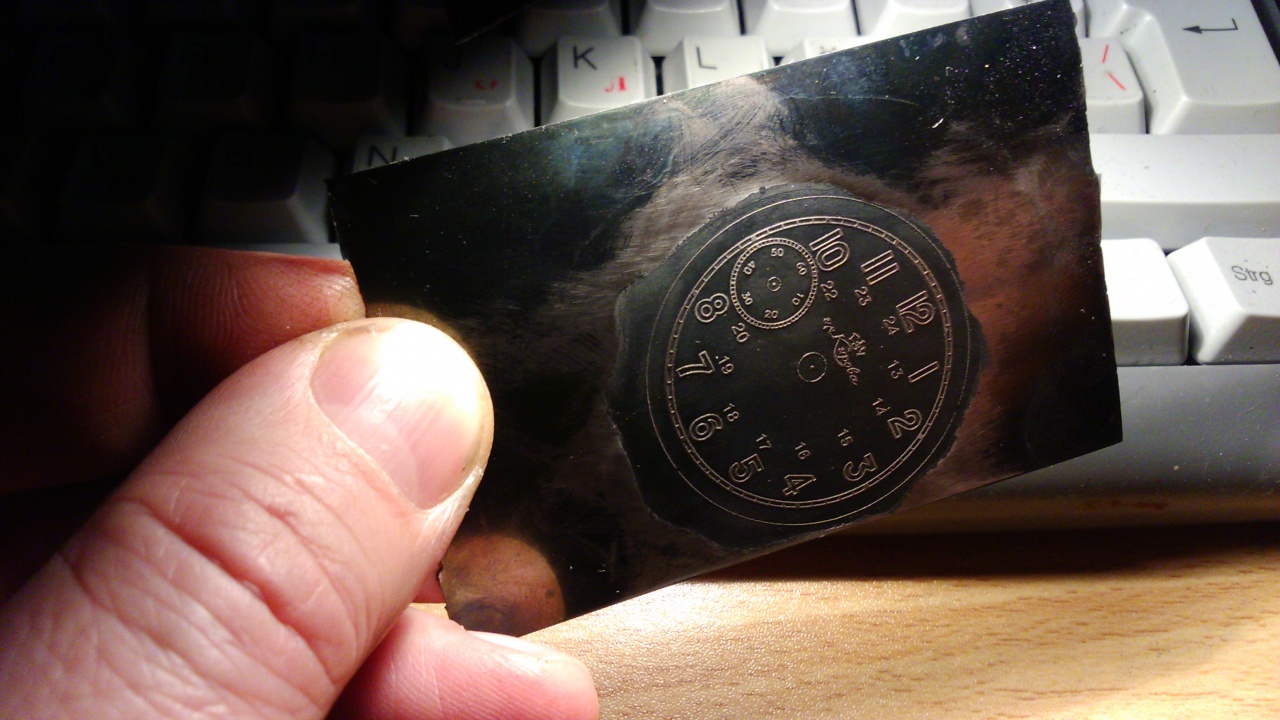

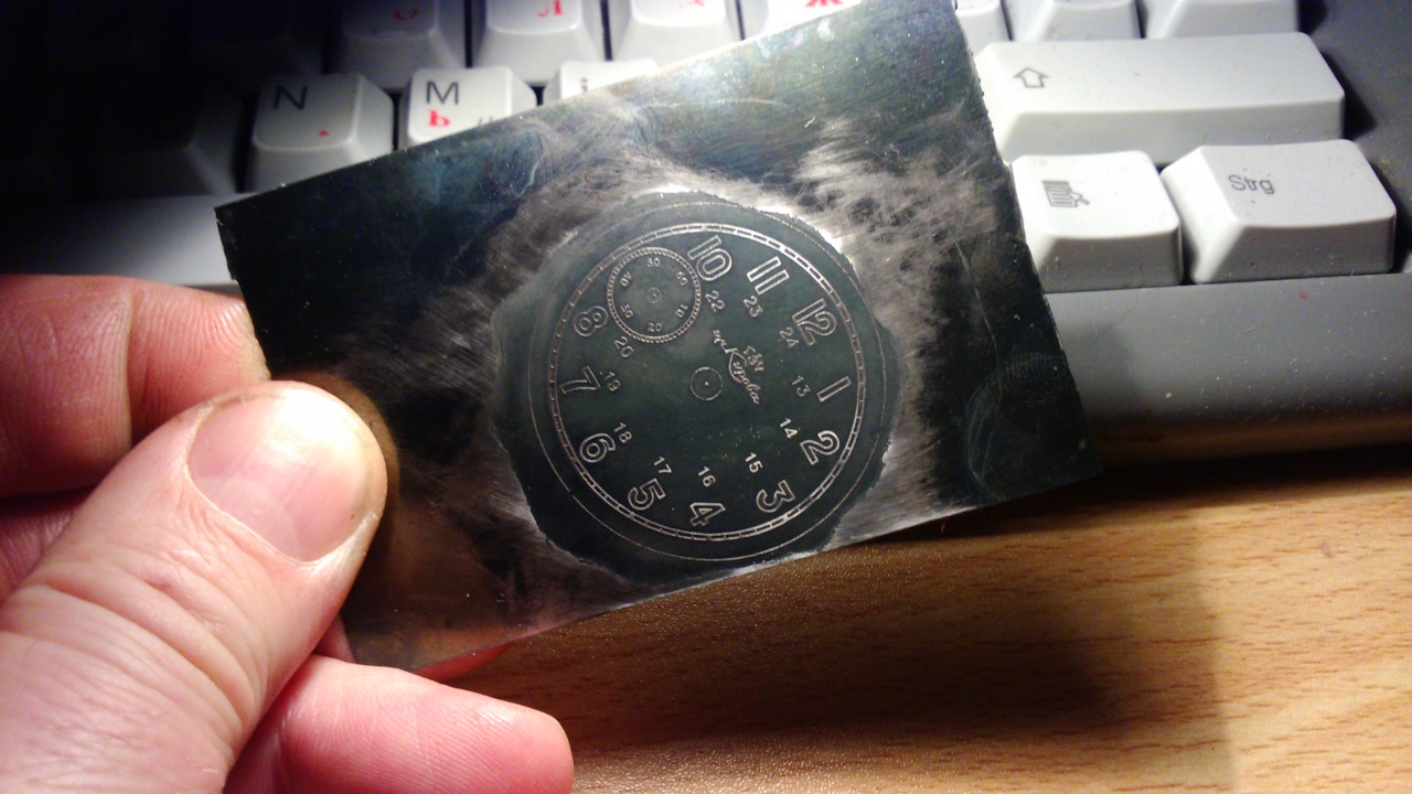

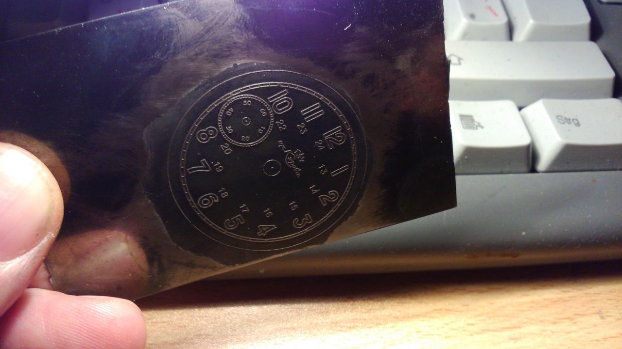

Попробывал сделать эмалевый и травлённый. Вобщем то получилось но качество ещё не устраивает.

Ну так у посуды и поверхность неидеальная. Если нужна гладкая эмаль - шлифовка, затем полировка или глянцевый обжиг.
У вас первое фото - настоящая эмаль? Как выпиливать-то или это просто тест?
