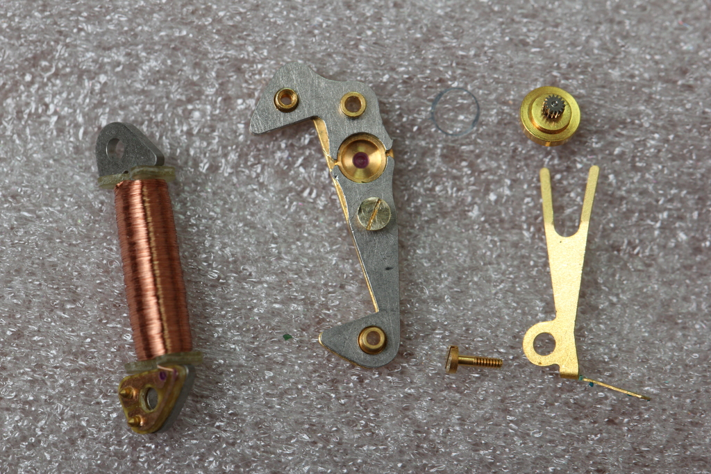

И ещё вопрос, разбирается ли в этом механизме мотор? Ось ротора проходит через камень в отдельной детали вроде чашки, а с другой стороны запрессован триб. Ни смазать, ни ротор очистить от прилипшего мусора.
Разбираться-то он разбирается, а вот собрать его обратно - довольно остросюжетно
Во всяком случае, мне.
Короче.
Двигатель состоит из капсулы , катушки и магнитопровода. Катушку легко отделить от магнитопровода. Капсула прижата в гнезде магнитопровода пружинной вилкой. Ее тоже легко снять. И вот снимая вилку, надо смотреть в оба и фоткать изо всех сил и увеличения. Иначе вероятность собрать двигатель правильно ровно 50%

Положение блестящей хренотени определяет направление вращения двигателя. И не запомнив его, ровно половина шансов получить после сборки часы. В ином случае получите ысач

Сообщение от varban Посмотреть сообщение
Спасибо, я подозревал что-то подобное. К сожалению, когда разбирал, я не знал про существование этой прокладки. Она вынулась вместе с "капсулой" и сфотографировать ее правильное положение я не смог.
Собственно, мой вопрос был, разбирается ли капсула-обойма -- можно ли снять триб с оси и вынуть ротор. Как я понял из ответов -- нельзя.
siealex, про батарею и изолятор я догадался, да. Изолятор попробую изготовить из капролона или фторопласта. И винтик нужно будет найти или сделать.

Положение - овал отверстия с ориентацией 11 и 5 часов.
