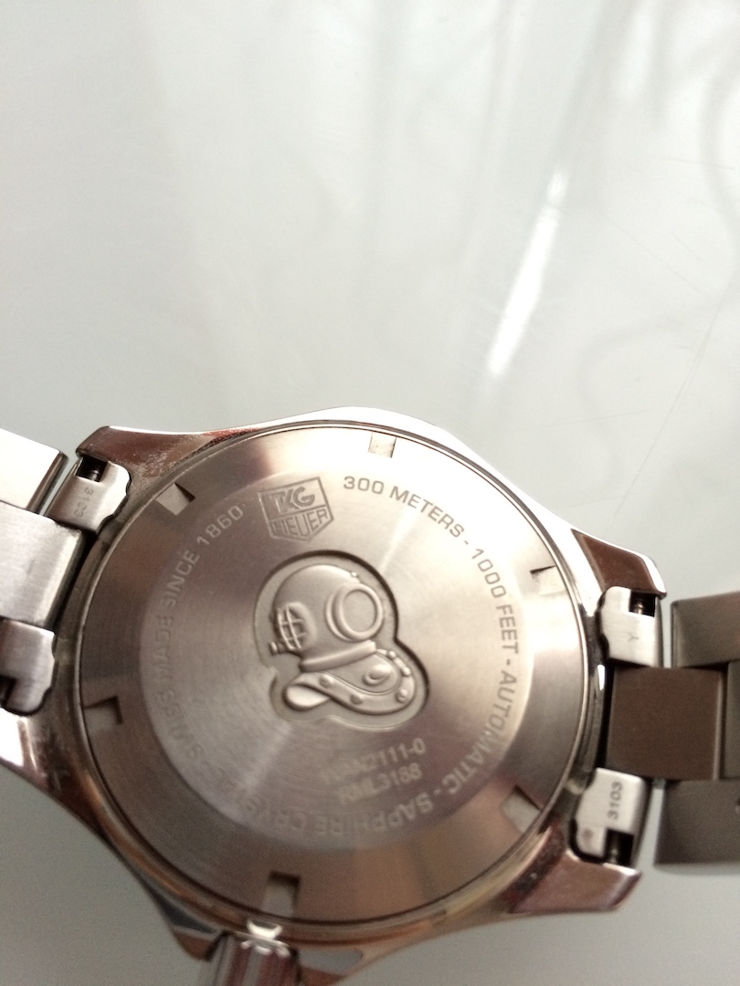

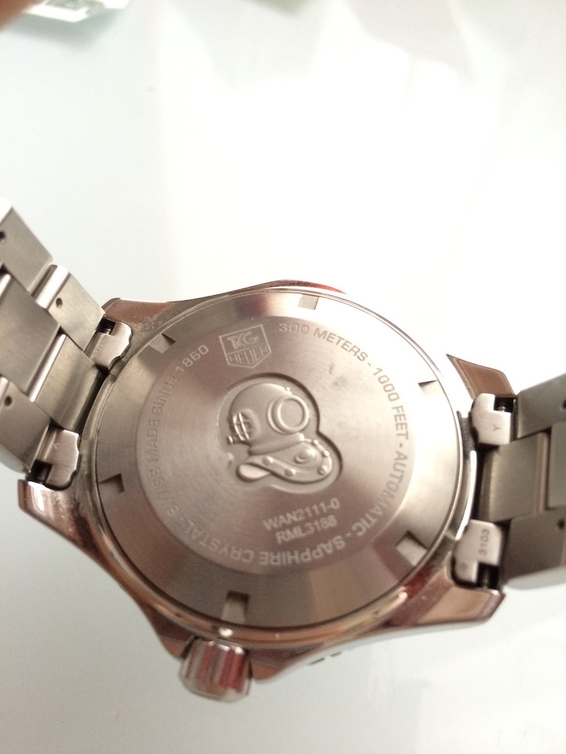

Купил Часы, и как раз на обратном пути прочитал все ваши сообщение, ну что ж, сердце екнуло честно говоря. Давайте говорить что фоткать, потому что до этого фото слабого качества были. По ссылкам на подделки, вроде все да, но вот сама дата там на белом фоне, у меня же она чёрная. Какие ещё могут быть отличия?

На фейках есть и чёрная и белая дата, какой мех был тот и ставят. Если часы у вас- чтобы развеять сомнения разъедините браслет и отвинтите крышку штангенциркулем, осторожно, не поцарапав, и посмотрите мех. В районе баланса должна быть маркировка sw200. 2824 в эти модели уже не ставили. Завинчивая назад на прокладку 4 капли силикона на кончике иголки, а то выдавить может.

К сожалению подручных средств нету для снятия крышки, разве что нести в сервис. Сегодня в салоне смотрели, сказали что по внешнему виду 90% оригинал. Получается только под крышку надо заглядывать. В инете встречал ещё интересные способы для проверки на подлинность, по тому как собирается вода на стекле.

Пчеловод нормальный, надписи на местах. Может просто успокоится и юзать часы?))))))

У пчеловода должна быть четкая выпуклая граница между окантовкой нагрудника шлема и самим нагрудником. На фото тс я её не вижу. Там граница вогнутая. И плюс к этому я вижу на фото неровную поверхность отливки пчеловода. В оригинале она тоже неровная но меньше. Фейк это с вероятностью 85 процентов. Более резкие фото космонавта сделайте, и не на радикал выкладывайте а загрузите на форум. может все же размылась граница на не резком вашем фото..

У пчеловода должна быть четкая выпуклая граница между окантовкой шлема и самим шлемом. На фото тс я её не вижу. И плюс к этому я вижу на фото неровную поверхность отливки пчеловода. В оригинале она тоже неровная но меньше. Фейк это с вероятностью 80 процентов. Более резкие фото космонавта сделайте, может все же размылась граница на фото..
А вот это уже очень интересно!
ТС давай детальные фото и уже не на телефон.
Как бы пчеловод в другой "цвет" не переехал)))
Очень надеюсь, что это просто качество фото не очень.
Но интрига сохраняется.
P.S сходить в мастерскую сделать вскрытие, тоже лишним не будет в таком случае.
