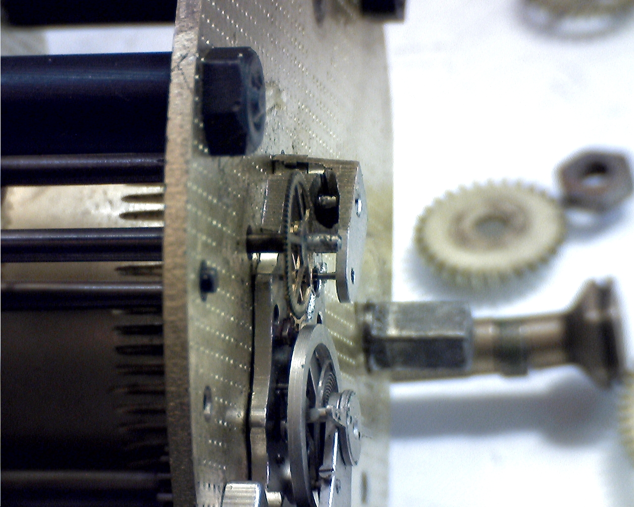

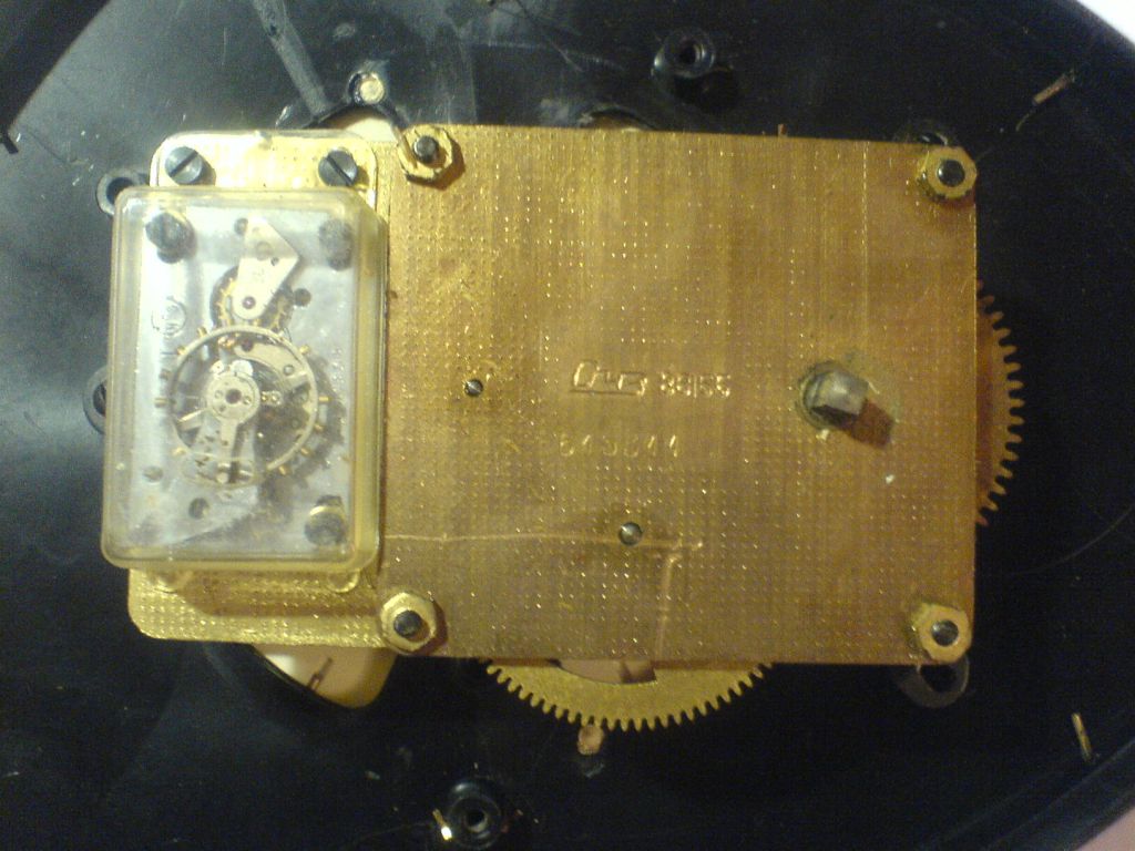

Ну рукастые мастера еще не то могут Ни в коем случае не принимать как руководство к действию. По словам клиента часы просто останавливались, принесли почистить. Это Владимирские с календарем.

Ну нормально (кроме исполнения конечно)

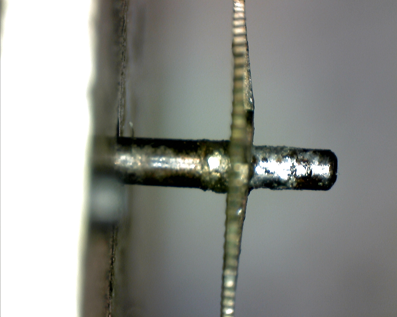

Я сам припаивал полотно колеса к оси за неимением пуансона - нормально, ходят часы
