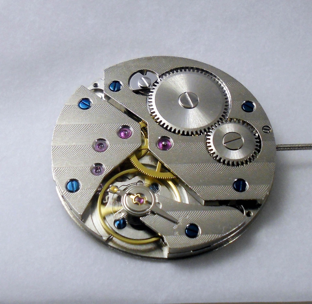

See-Gull-3600
Подниму тему.
Интересует какие слабые места имеются у данного механизма? и как насчет наличия запчастей в России? фото взято отсюда: http://www.ebay.com/itm/SEA-GULL-ST3...-/252257074862

Сообщение от Pobeda1 Посмотреть сообщение
слабые места
Задам смежный вопрос знатокам, а не лучше ли Восток 2414А (или 2409) ? Не по запчастям, а по надежности, долговечности, точности. Ведь Восток ещё и дешевле в два раза....
